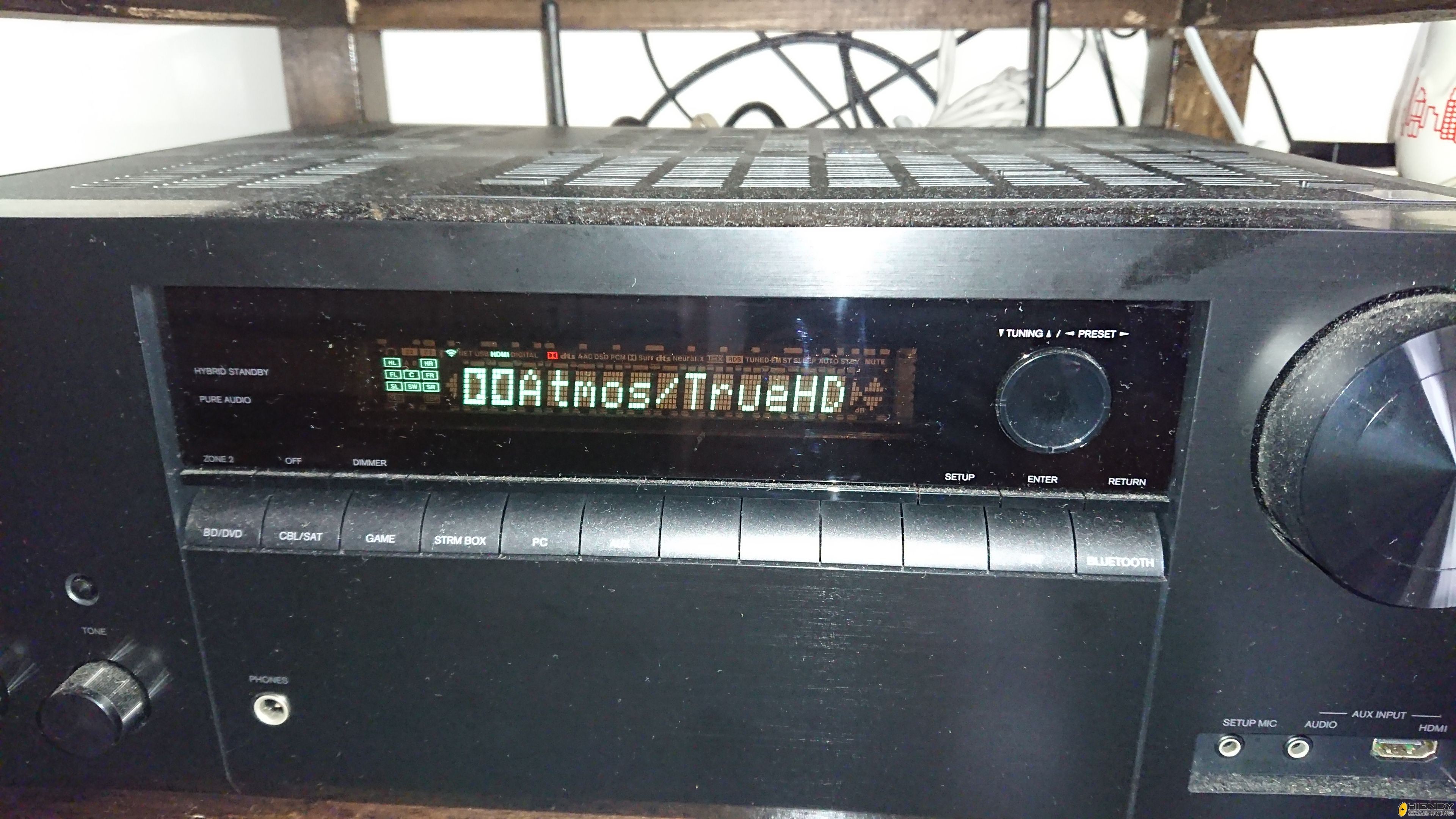

請問我部NR676E顯示Atmos/True HD, 咁到底佢係行緊atmos定係true hd? 謝謝

5.1.2 Atmos
 樓主| 發表於 2018-7-2 19:23:32 | 顯示全部樓層
Bigpun兄但係點解會咁顯示法既?我部player係Sony UBP-X700, 我點set都係咁,諗唔明...

師兄,你播呢隻係咩碟? 本身有無Dolby Atmos?
 樓主| 發表於 2018-7-3 14:28:17 | 顯示全部樓層
pepsiman 發表於 2018-7-3 14:23
師兄, 係tomb raider同warcraft都係咁

隻碟有無Dolby Atmos?
定係得Dolby true hd?
 樓主| 發表於 2018-7-3 14:35:07 | 顯示全部樓層
pepsiman 發表於 2018-7-3 14:33
隻碟有無Dolby Atmos?
定係得Dolby true hd?
師兄, 2隻都support atmos, player係sony ubp-x700
發表於 2018-7-3 16:17:27 | 顯示全部樓層
Minastirith 發表於 2018-7-3 14:35
原則上應該同部player無關,不過點解咁顯示,又真係幾奇怪...
不如你試吓放隻無Dolby Atmos只有Dolby true hd落去,睇吓又會點display...

其實我都有D疑惑,因為LISTENING MODE選ATMOS係硬性將段片嘅AUDIO TRACK UPMIX 做ATMOS定係接收到ATMOS。
師兄有冇試過選DIRECT MODE? 咁應該會直解BD player出嘅訊號,再睇睇個紅色DOBLY燈有冇著,不過要SURE段片出緊條TRACK 係ATMOS。

照睇指示燈應該係直出Dolby Atmos

但似乎ATMOS / True HD 都係著Dobly logo紅燈,我係DIRECT MODE時按AMP REMOTE info. show Direct 7.1.4
P.S. 用緊ONKYO RZ-730

我係用direct mode的,player雙hdmi一條去電視一條去amp, 而player係bitstream去amp就變左咁寫法,而player好奇怪係電視會顯示true hd 7.1,明明我係5.1.2,而當我選音效個陣我的確係揀atmos輸出
而部amp變左咁寫係自從6月firmware upgrade之後既事
然後我又轉番淨係用一條hdmi入amp都係咁寫法

咦?咁好大可能係firmware既問題喎,等我反應比代理知先...

已問過代理,回覆如下:
這個是代表Dolby TrueHD 訊號,包含Atmos 資料
如果係Dolby TrueHD  訊號但不包含Atmos 資料時,而由擴音機upmixing上Atmos,就叫Dolby Surround Mode,機面應該係咁樣顯示
所以師兄你部機係正常,無問題啊...

我習慣Set Atmos 或 DTSX, 如果冇Atmos 或 DTSX 就up mixing 去Dolby Surr. 或 Neural X
