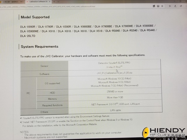

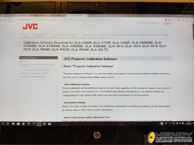

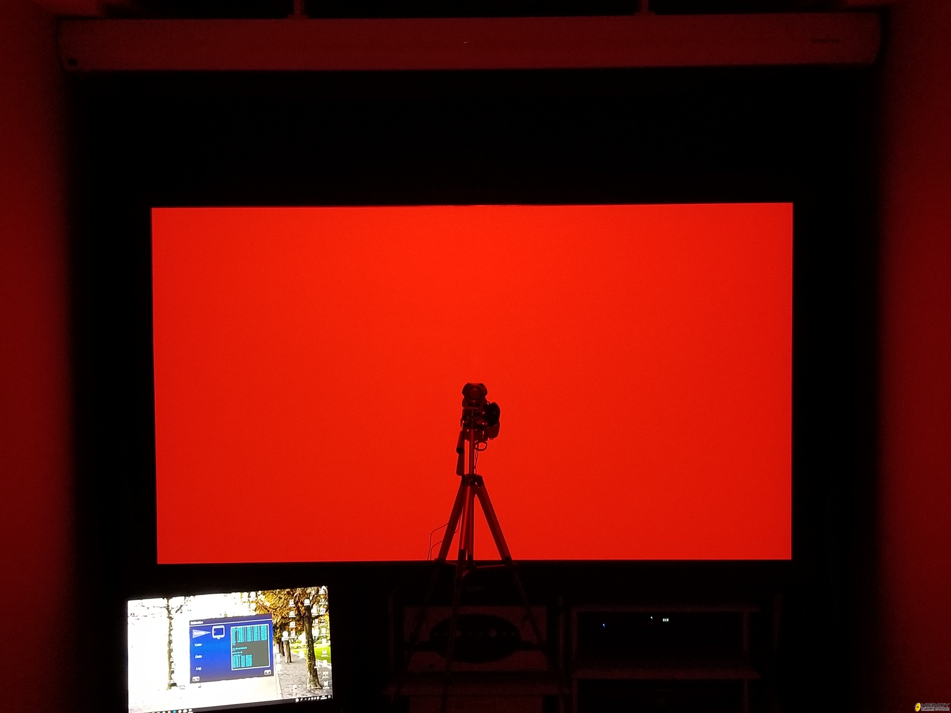

喺系統設置方面首先要準備三腳架 Spyder5蜘蛛,電腦亦先要download JVC嘅計算software。此外要多1條lan線,將投影機接駁置已裝JVC software的電腦。而Spyder5蜘蛛亦需預先在電腦中登錄及下載有關軟件並用usb線與電腦連接以方便進行校正。

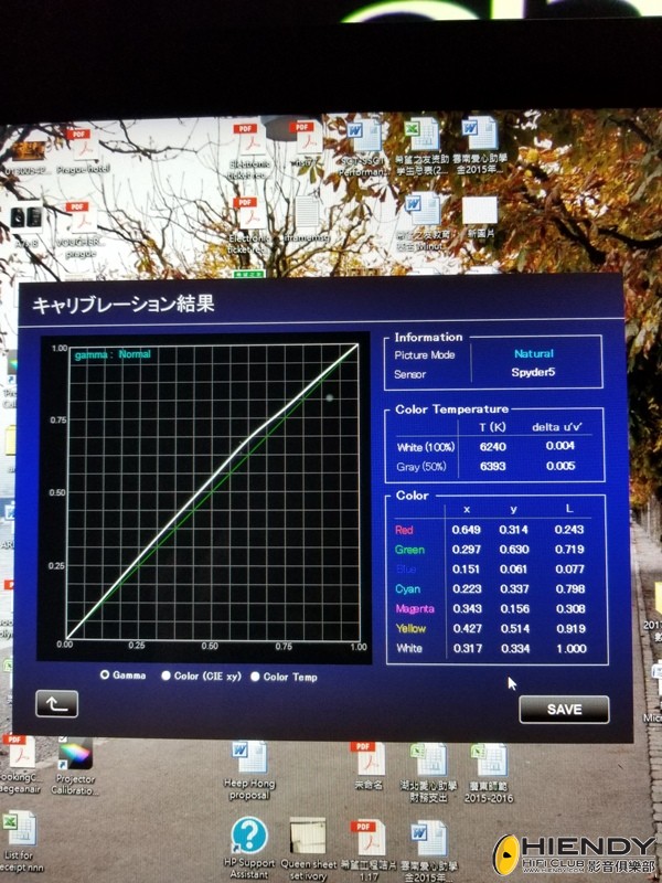

經過兩次JVC software配合Spyder5蜘蛛嘅調教得出的數據仍然係有些微偏差,特別係喺色溫同白平衡方面,我相信可能因為燈泡未曾進入run-in好的階段。但係自己手頭有資源(Spyder5蜘蛛),可以每隔50個鐘再次進行調教,希望最後可以得出更理想的影像效果。以下拍攝嘅相片完全只係用手提電話拍攝,衹經剪裁大細之後post出嚟嘅。個人嘅觀感呢部新嘅JVC DLA-X5900投影機喺顏色方面係好自然,並不是以鮮色掛帥來搶眼球。電影感一流,真係有如置身電影院嘅感覺,(不似睇大電視) 。 而JVC嘅黑位層次不嬲都係佢嘅強項,絕對比其他投影機有好明顯嘅優勢。上述三項都係我選擇佢其中重要嘅元素。以呢部機嘅身價絕對係超值中嘅超值。 雖然佢並非天價投影機,亦非新興雷射機種,更非真正嘅4k投影機(個人覺得其實有好多話自己係真4k嘅投影機同JVC e-shift嘅技術亦都係大同小異)。但係就喺寒舍發揮出超乎我預期嘅效果, 真係好感動! 更加令我感動嘅就係JVC開發出呢一套software俾用家可以自己進行較為專業嘅調教,真係功德無量,用家至尚。 玩影音,玩音響下下搵人set機嘅話咁就失去意義呀。自己一手一腳由零開始籌建咁先玩得其所,玩得開心。不過有一點我都唔明,早前Davidsky樓主所post出嚟JVC嘅software應該仲係第7代,但係去到而家第1O代喺灰階嗰度我唔知點解會係變成50%,而白方面仍係100%。 唔知喺邊度可以setting,定係話因為咁樣而長現有些微嘅調校差別。希望有高手可出手相助,為我解為疑問!

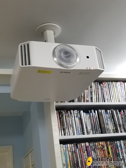

JVC DLA X5900WE
JVC DLA X5900WE
 樓主| 發表於 2018-7-17 20:06:16 | 顯示全部樓層
JVC Calibration software version10
 樓主| 發表於 2018-7-17 20:11:28 | 顯示全部樓層

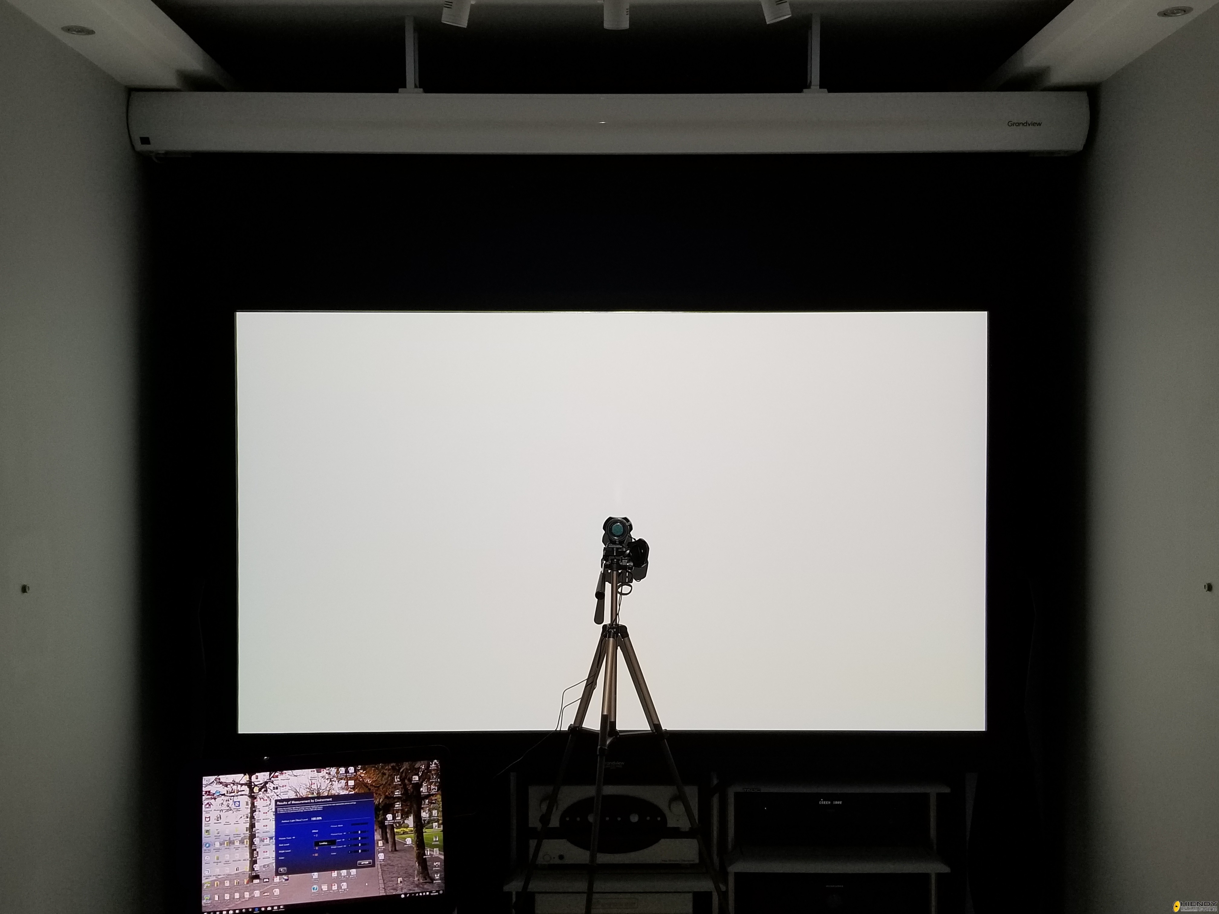

本帖最後由 wildmanhk 於 2018-7-17 20:20 編輯

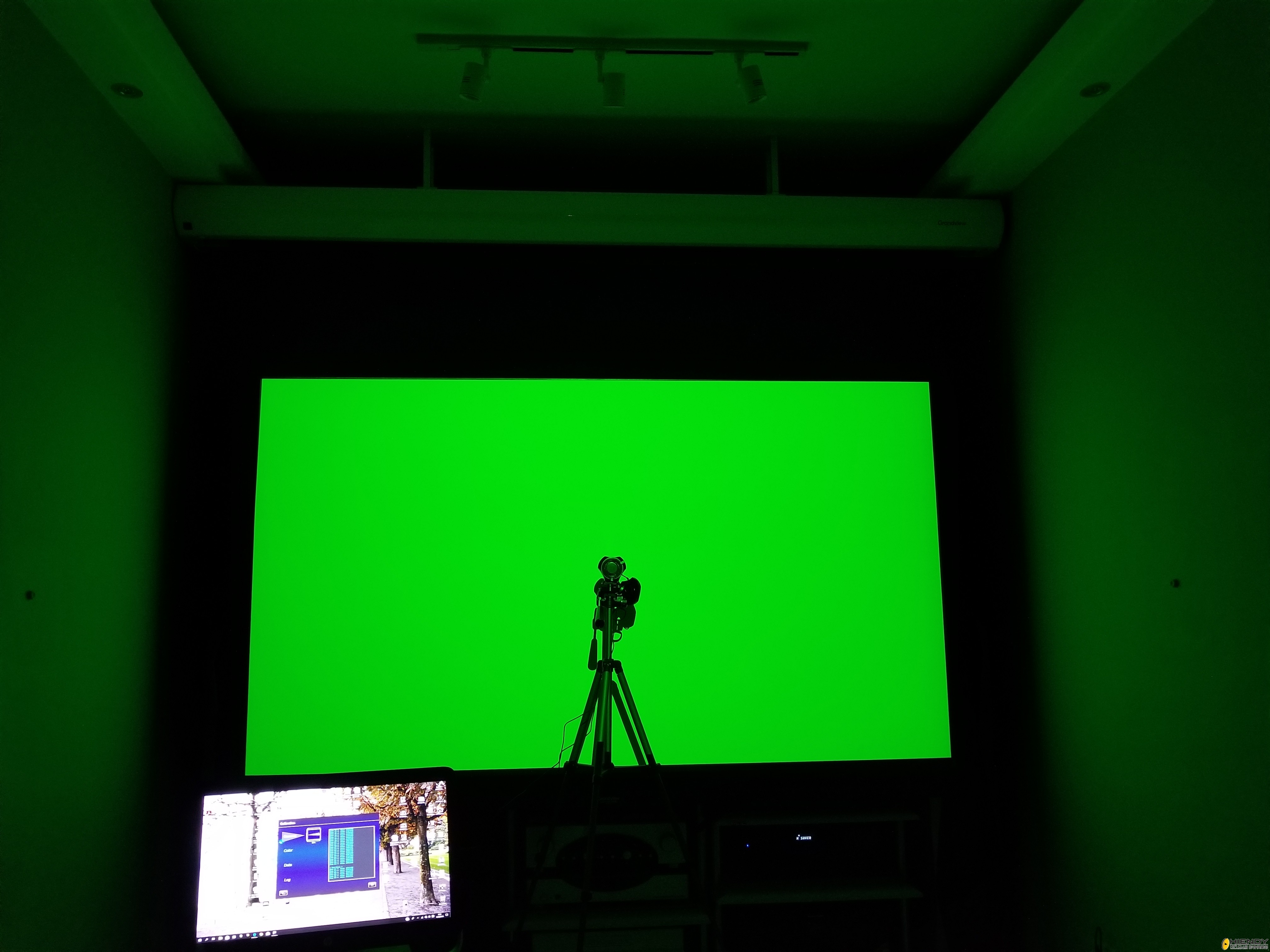

Spyder Eilte5專業校色儀調合JVC 校色軟件自動運算中

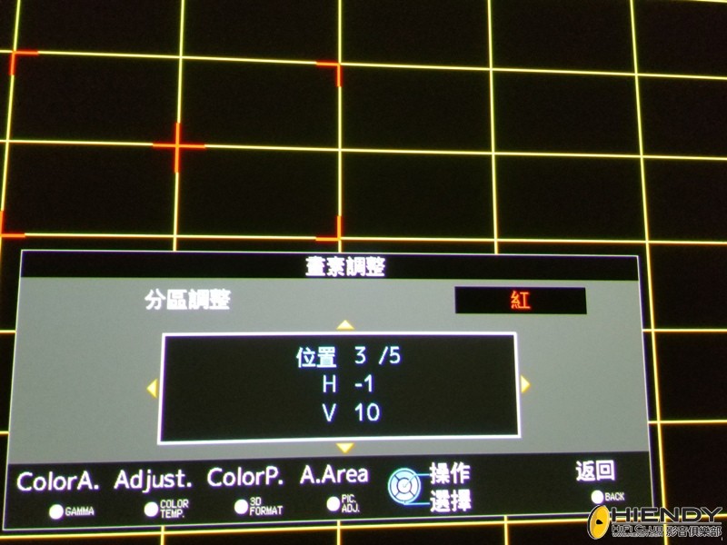

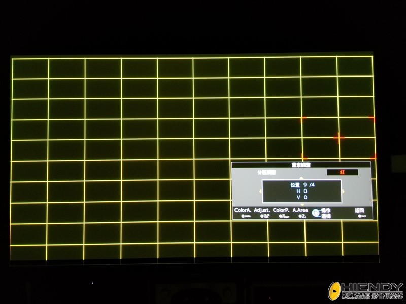

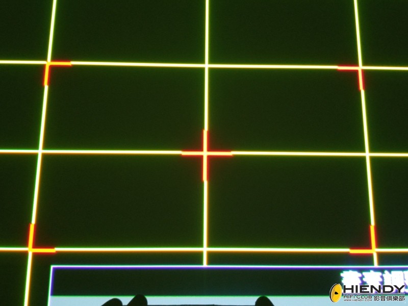

像素微調,畫素微調
呢兩個係非常重要嘅調教。如果各位擁有JVC投影機嘅,呢兩個係一定,一定..............一定要唞足精神畀心機去校的。咁我喺呢個期間都有少少嘅心得,就係大家唔好坐喺度,一定要行埋投影幕前,近距離同你想調校嗰一個地方,成水平咁望過去才較容易睇到校準前後的分別,並且唔好理會個數據上落, 要憑你嗰對金睛火眼去驗收,否則好似我咁要再做多次。第一晚係冇經驗盲摸情況下足足做咗六個鐘。到第二晚重做嘅時候只係用咗個半鐘就完成啦。而我影嘅相都係喺第一次做完之後所影嘅。因此可以好大膽咁講,如果我再影一次啲相,畫質會有更大嘅進步。
144位有排玩
144位有排玩
真係睇到眼都盲,眼水畏流
真係睇到眼都盲,眼水畏流
近距離水平望較容易分辯
近距離水平望較容易分辯

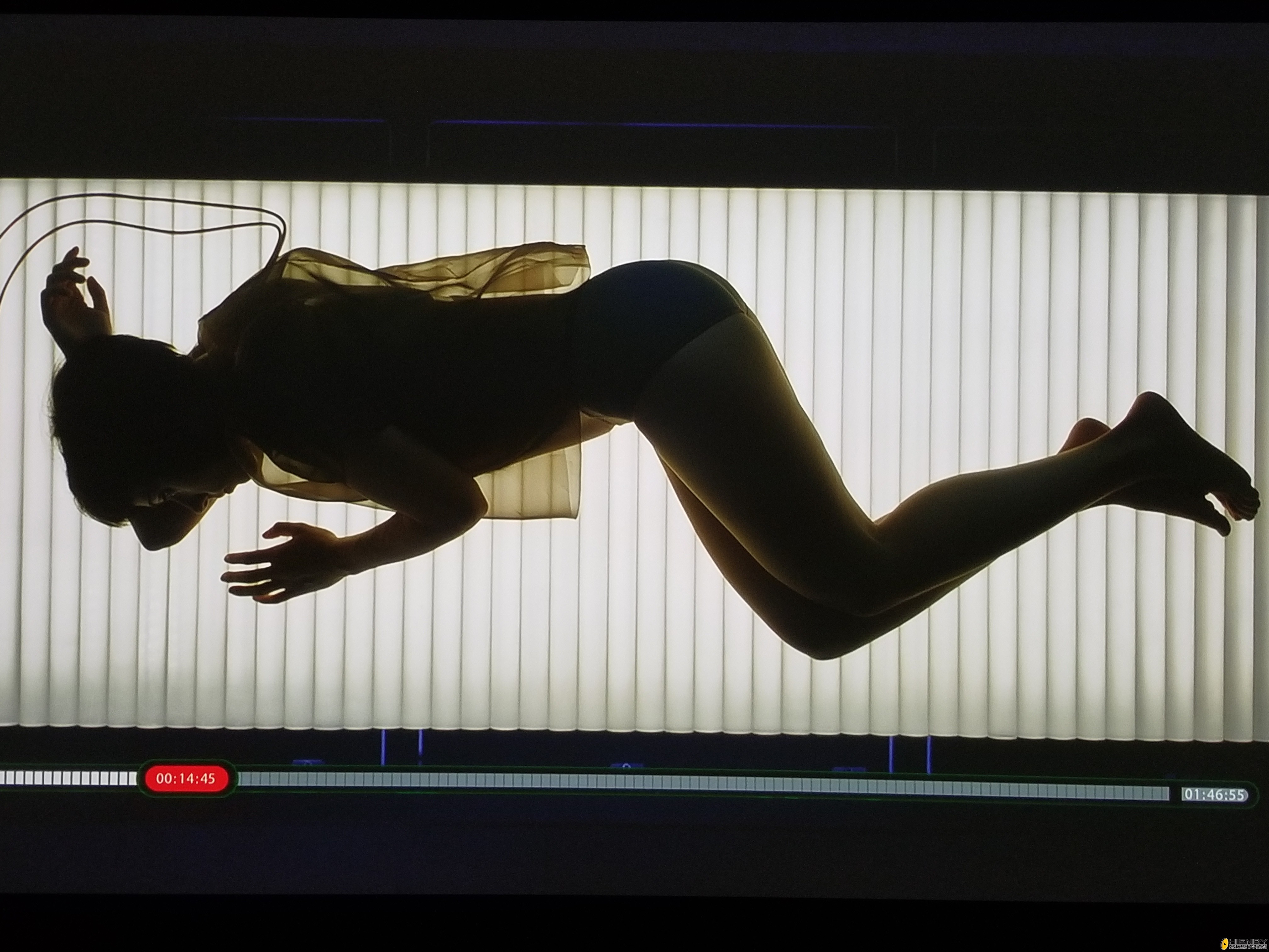

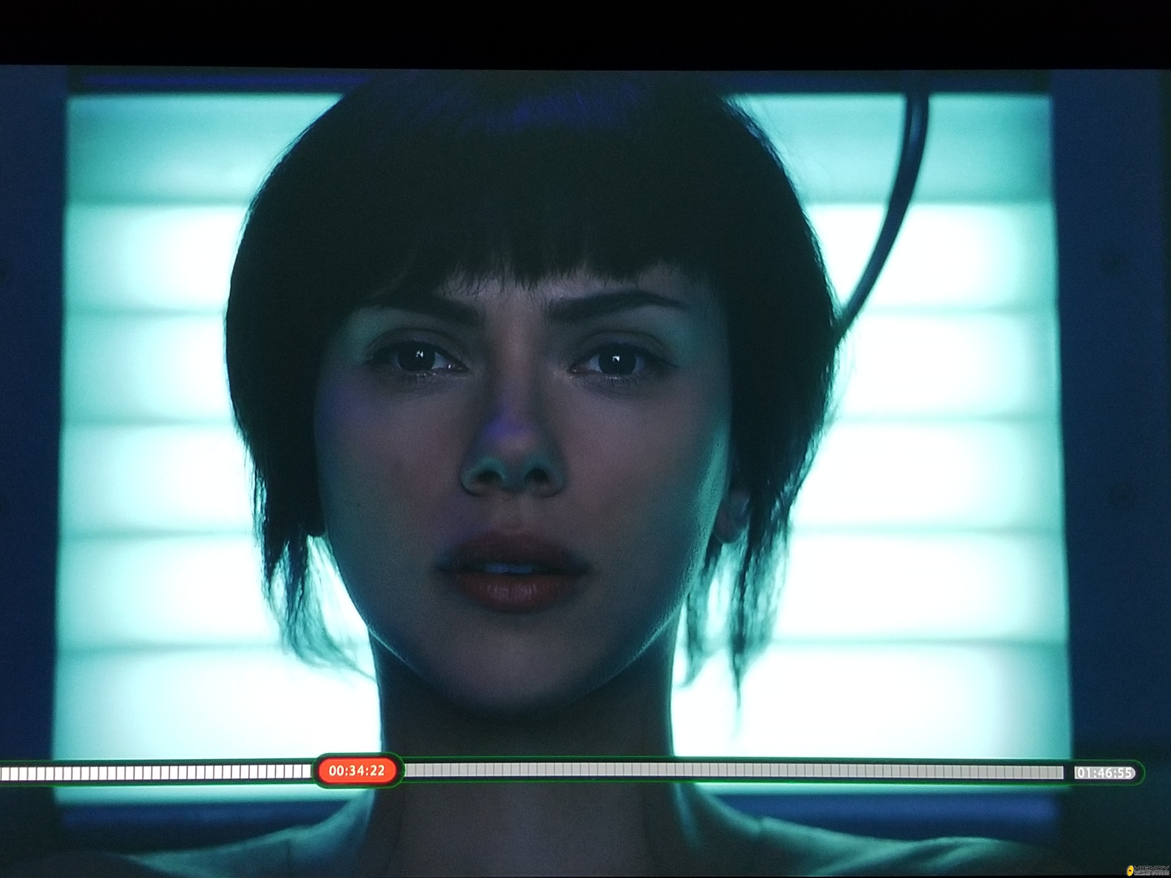

 樓主| 發表於 2018-7-17 20:31:47 | 顯示全部樓層

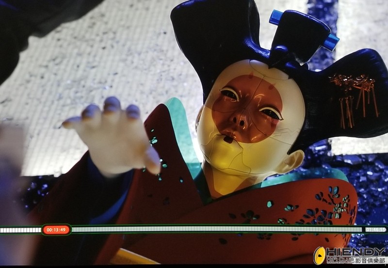

在Ghost Shell中可以睇到佢黑位中嘅層次同埋細節,在呢張光暗強烈對比之下嘅相片,仍然可以睇到女主角嘅輪廓同埋啲衫嘅紋理

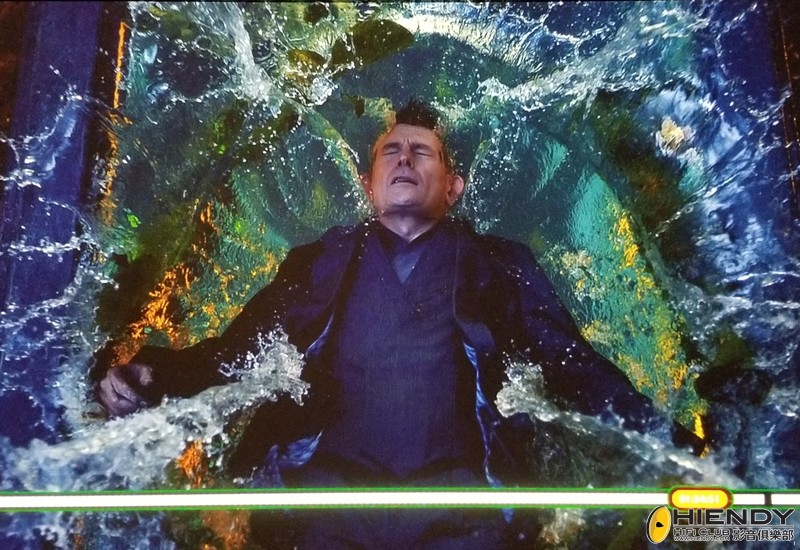

 樓主| 發表於 2018-7-17 20:34:33 | 顯示全部樓層
係呢張相大家可以清楚睇到啲水彈起嗰種立體感,層次,色調同埋奸角西裝三件頭入面布料嘅紋理清晰可見。

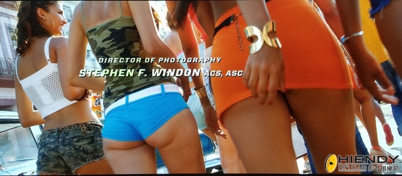

 樓主| 發表於 2018-7-17 20:39:39 | 顯示全部樓層

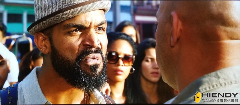

在狂8中各人膚色嘅質感,顏色嘅自然度絕對收貨有餘
真係眼前一亮
真係眼前一亮
皮膚及鬚根細緻
皮膚及鬚根細緻

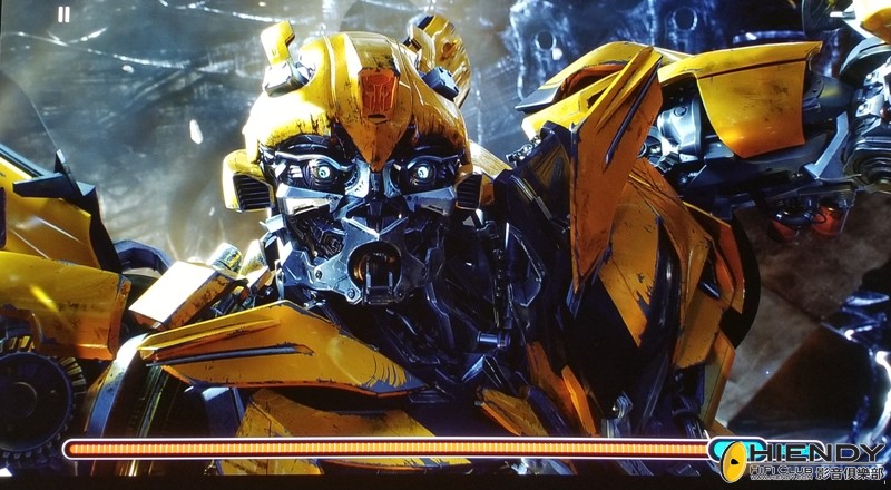

 樓主| 發表於 2018-7-17 20:43:08 | 顯示全部樓層

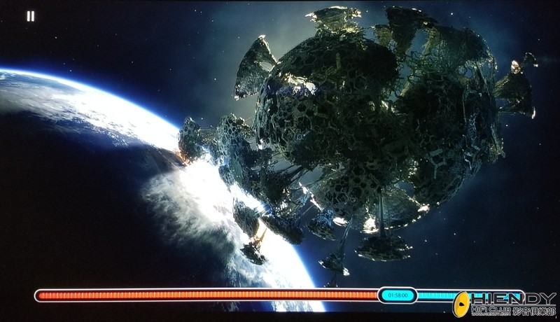

到變形金剛5 可以見到嗰種金屬感畀到你一種金屬應有冷嘅感覺。
大黃蜂嘅輪廓細緻,同埋景深,對比度等等都非常優越
暗位深沉金屬星球俾你應有冷嘅感覺
暗位深沉金屬星球俾你應有冷嘅感覺
