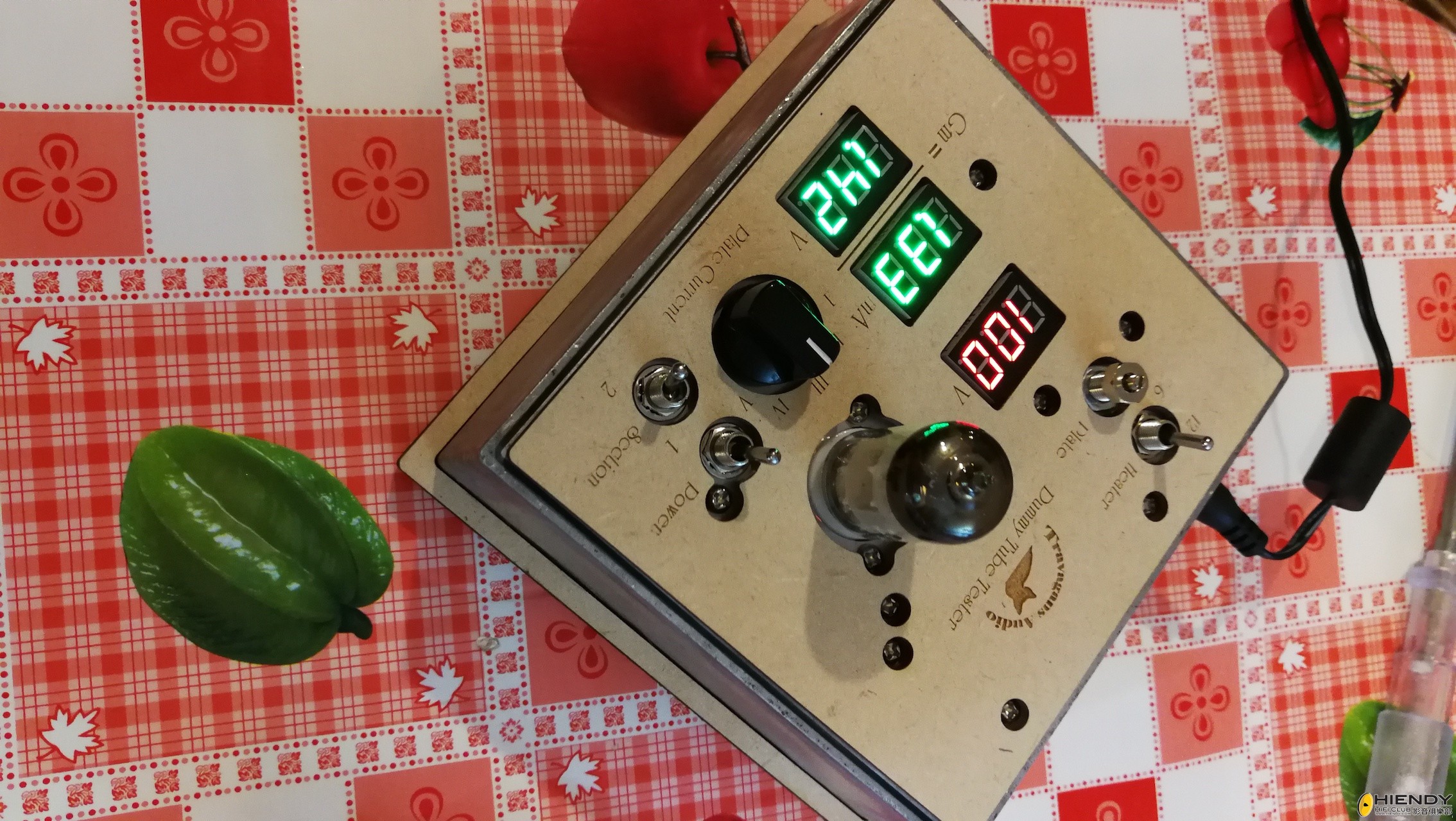

我的Telefunken壞掉了! 讓它的剩餘價值來告訴您弱雞管測起來是如何的. 正常的,粗勇的 12AX7; 用Dummy查表測試,當:
屏極 150V / 0.5mA / 柵壓讀數應有1.25V 左右, 若是 +/- 10%都算新品, 此Telefunken銘管來自一台古董的收音機,退休後的身體檢查測值為 屏極 150V / 0.39mA /柵壓 0.85V , 當柵電壓偏低(趨近於0)而屏流反而偏低時,受測真空管老態顯矣,應該換掉
先看看包裝:
 樓主| 發表於 2018-8-16 22:09:57 | 顯示全部樓層
設定好後插入真空管,再等約1分鐘,如真空管非損壞,將可得到穩定的讀數. 12AU7的設定參數為:
燈絲 : 12V
屏壓 : 156V (150V)
屏流 : Step III (2mA)
屏流大小共有5檔,可對應不同工作點與真空管
I ; 0.5mA
II ; 1mA
III ; 2mA
IV ; 4mA
V ; 10mA
同一隻真空管內,兩個獨立元件也不一定特性相同,這是其一的測值
控制面板功能解說;
1. 電源開關
2. 受測三極管選擇開關
3. 屏流選擇鍵 (5段, 0.5mA ~ 10mA)
4. 燈絲電壓選擇 (12V or 6V)
5. 屏壓調整 (90V ~ 200V)
6. 屏壓顯示
7. 屏流顯示
8. 柵壓顯示
