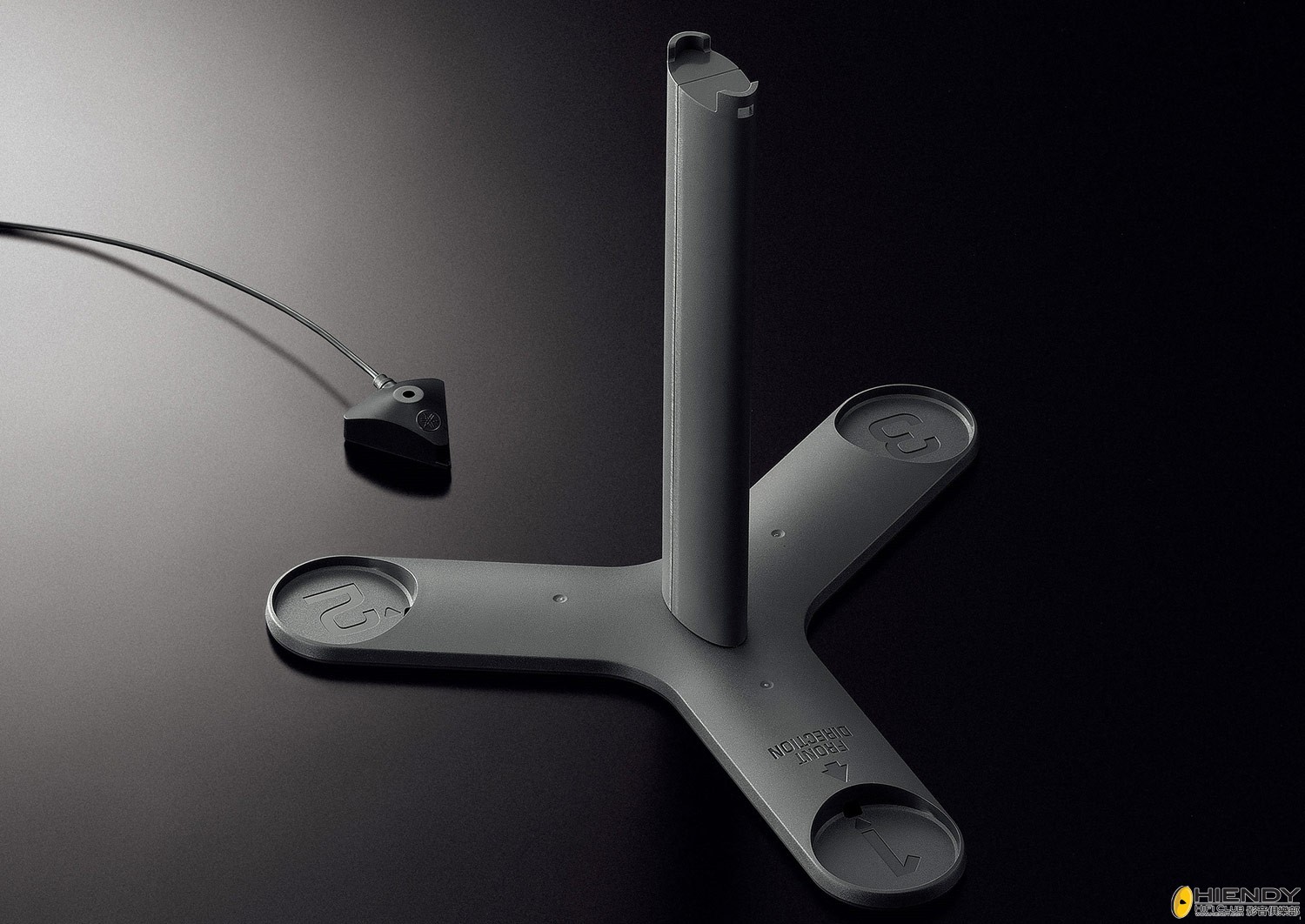

見RX-A2080比A1080個YPAO™-R.S.C.多個3腳座和3D其實有什麼分别?

3D有什麽分别?
發表於 2018-8-31 07:59:05 | 顯示全部樓層
你去Google打Yamaha RX-A1080(page 43)、RX-A2080(page 55) manual,Download兩份manua睇吓就會一清二楚,大致分別係RX-A2080透過特製3D Microphone base設置,以四個測音位,測出 Angle/Height,從而有更精準既音場效果...
