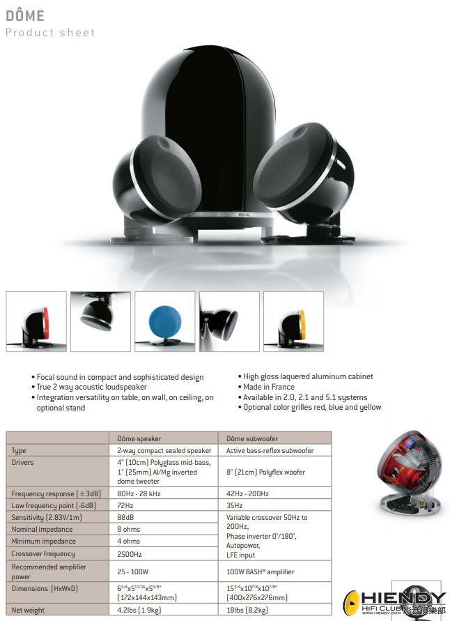

1. 如果用FOCAL DOME喇叭在我的環境會否不夠力水?
2. 方案一 的包圍感是否會較 方案二 好?
3. 還是有更好的喇叭牌子及型介紹? 或有其他方案?
4. 如果用7隻FOCAL DOME喇叭 再加 大地震 12" 超低音, 要買幾watt輸出的AV Amp才夠?

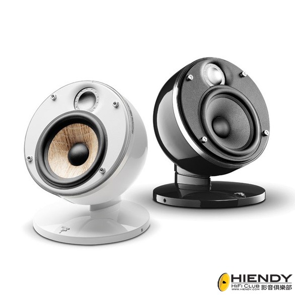

FOCAL DOME (information from FOCAL):

我都好認同野男既意見,不過如果師兄鍾情於FOCAL喇叭,可以中置用CC900,後置及天花喇叭用兩對DOME喇叭,超低音「大地震」和「XTZ」各走唔同路線,前者量大墊底強,而後者則電影感強,較容易溶入主聲道. 至於擴音機,以呢個方案你大可放心POWER問題,最大食既前置已交由合併AMP,只推剩餘果五隻喇叭好多AMP都唔係問題...
