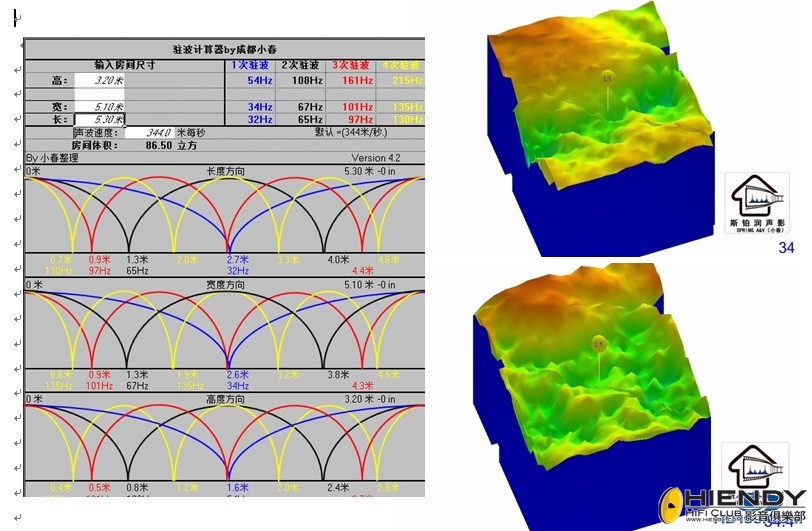

在两个平行面之间,驻波是这样形成的。当某个频率的声音波长的一半恰好等于两平面之间距离的整数倍时, 就会产生共振和驻波现象。这被称为轴向模式, 因为它们都是沿矩形房间内的主要轴向方向长、宽、高而存在。
而房间典型的房间模式除了上面图上算的轴向之外:还有斜向和切向共3种。

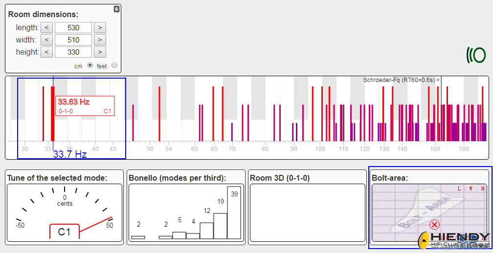

计算机软件模拟的房间驻波因为算法是基于理想化的情况,所以许多人会毫不怀疑地将计算出来的共振频率与房间里我们测得的紧密关联在一起,一般情况下,这种验证是能得到大方向上的一致,但很多时候,也会出现明显的不吻合,关于此,有很多解释,但最常提到的就是家庭空间与“理想矩形”的差距,理想概念中的房间具有完全反射边界例如硬砖墙,而现实中的房间,可能有剪力墙、预制板、隔墙、木板、石膏板等,还有门窗洞和家具软装,这些就会导致软件模拟出现极大偏差,同时软件对异形的模拟偏差就更大了。

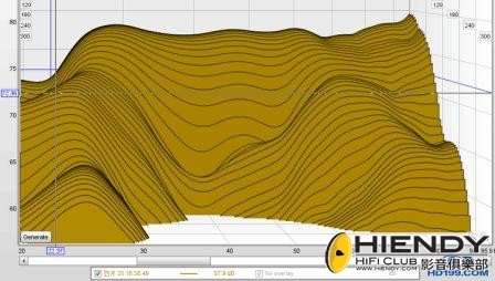

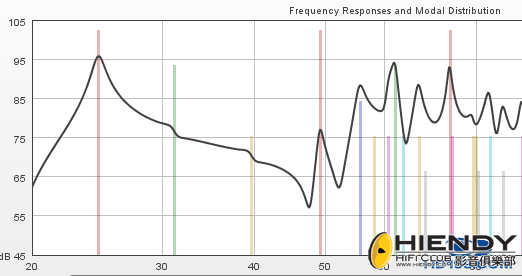

例如对一个长6.97宽5.51高3.08的房间作模拟的结果:
而实测实物声学处理后的结果:

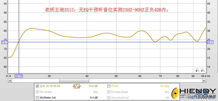

从实测的结果我们可以看出,声学处理会极大的改变模拟的结果,并且这还是只有一只炮的情况下,如果是还有多炮加上异形的情况下,计算机几乎就无法模拟了。

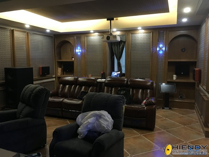

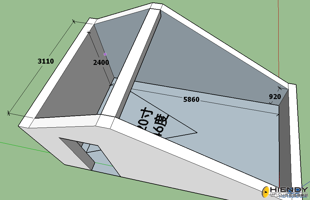

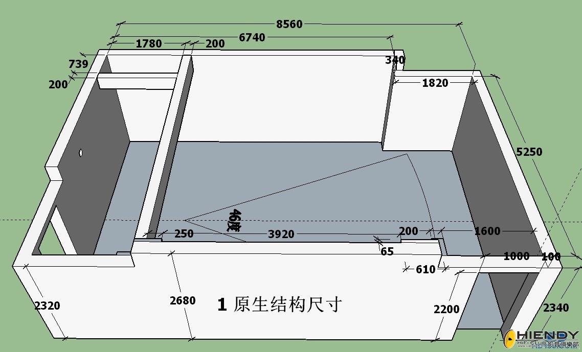

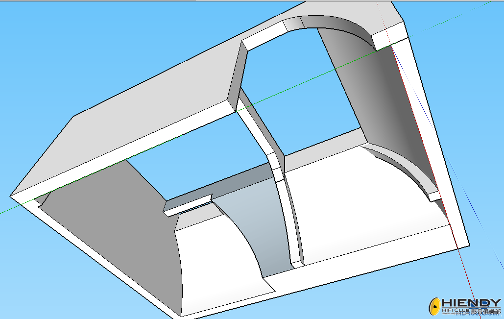

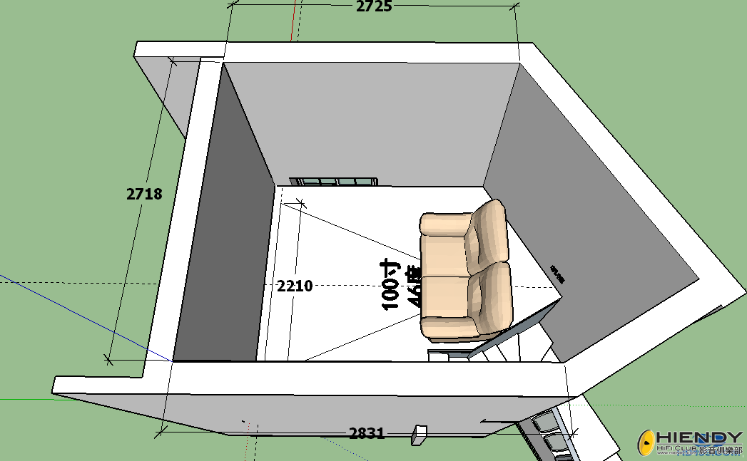

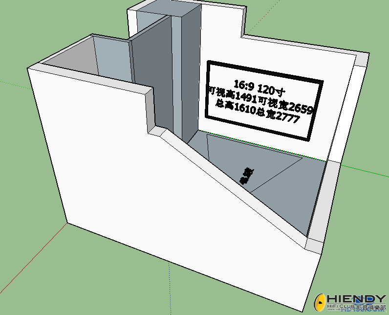

例如这样一个长8.56宽主箱后方5.59高主体2.68的异形空间:

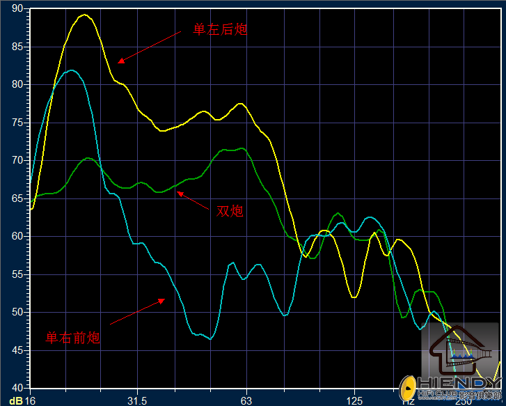

总结一下,我们发现要想降低房间内听音区的驻波,使用多只超低音 扬声器是有正面意义的。然而还有一些要点我们需要:
1.模拟对于规整矩形有一定的参考意义,2.一些比较优秀超低频频响且能量快速消散对空间声学依赖是巨大的;3.多炮可以在一定程度对驻波进行抑制,4.房间比例仍然是要考虑的因素。5.适当不滥用均衡器也不应该排斥。所以上述结论,都是广泛性的结论,并不存在某一种能适合任何结构的方案。

 樓主| 發表於 2018-9-15 08:07:04 | 顯示全部樓層
消散速度快,多数2,3,4次反射的驻波会无法激发出来,所以就不会形成驻波,1次强反射的驻波峰和谷也会因为能量快速消散更大幅度消失或峰谷的尖锐程度得到极到优化
