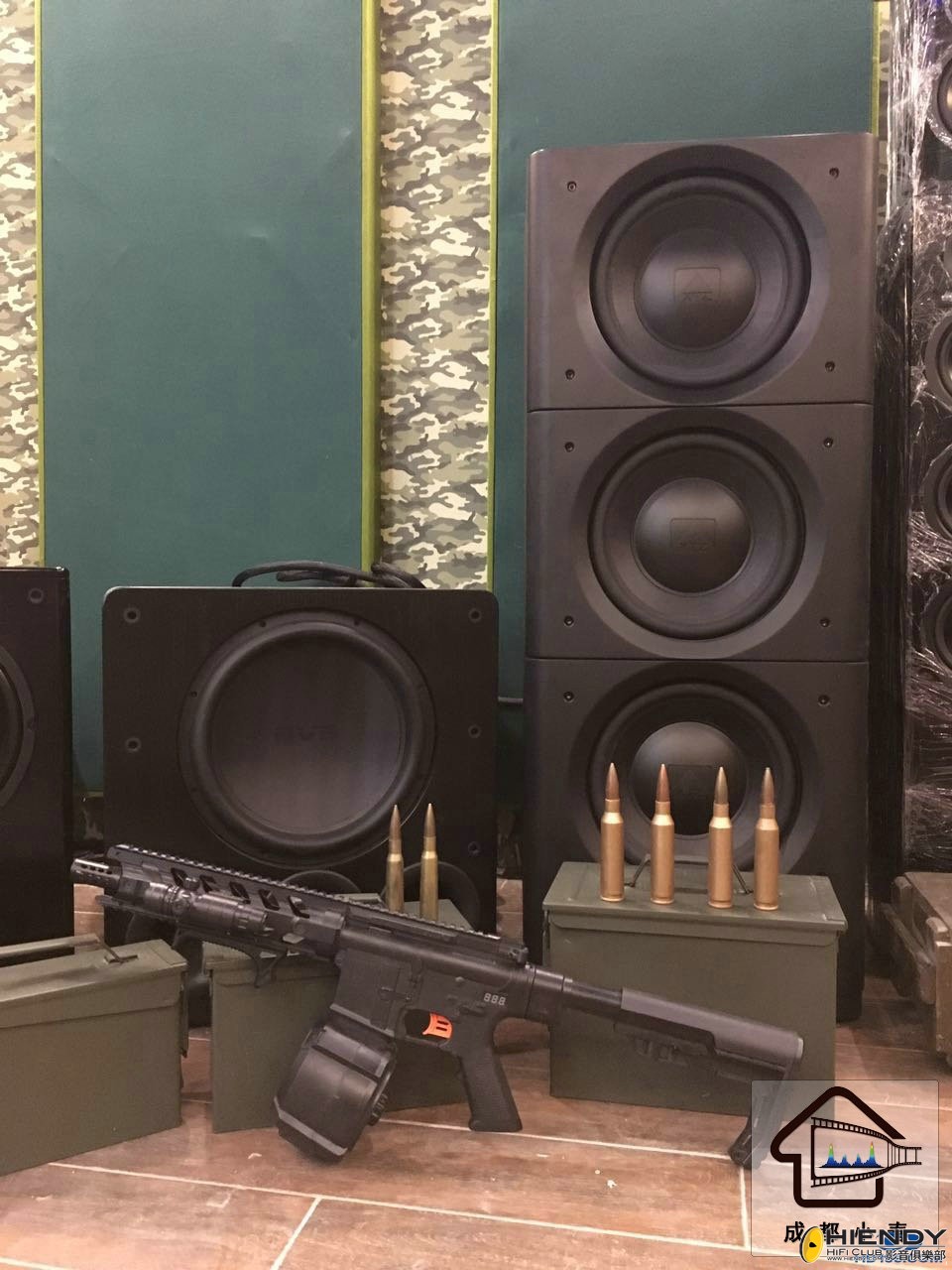

这是我见过的唯一口味比我还重的:广西大烧的炮是2只定价12万的百里登Sub2+2只保仙娜+2只JBL18。来开的声压我从来没开这么大过,民用箱子我还没见过能Hold住这么大声压的(我见识少),威信亚历山开这声压高音必挂,跑都跑不掉(我亲历过)。

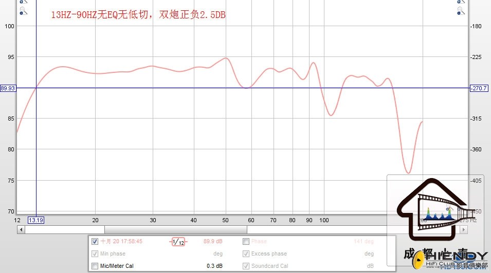

然后介绍客观指标数据:双炮13HZ-90HZ无EQ无低切,正负2.5DB,瀑布能量消散最慢的点51HZ经过300毫秒从100DB衰减到69DB,衰减量31DB,其它频段更快。

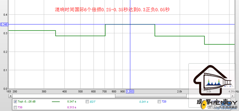

全频段频响15HZ正负5DB和混响时间125HZ-4KHZ国际6个倍频0.3秒正负0.05秒

久而久之,偏执的错误的理念被复制,因为他们没体验到过空间声学能量的自然消散带来的自然的低频。有了优良声学特性的视听空间,就有了一个低音炮发挥的好前提,这个时候,再来做一些个性化的增强就事半功倍了。很多玩家玩多炮其实主要就几个出发点,1.吃不够,空间容积过大,需要通过增加炮来增强密度,增强低音炮对密闭空间空气压缩的排量; 2.频响有很严重的深谷,怎么摆都绕不过大坑,通过多炮能大幅度把谷顶起来,同时还有可能把驻波峰拉下去。例如下面的数据既有削除驻波峰,同时还把谷提升上去了。
