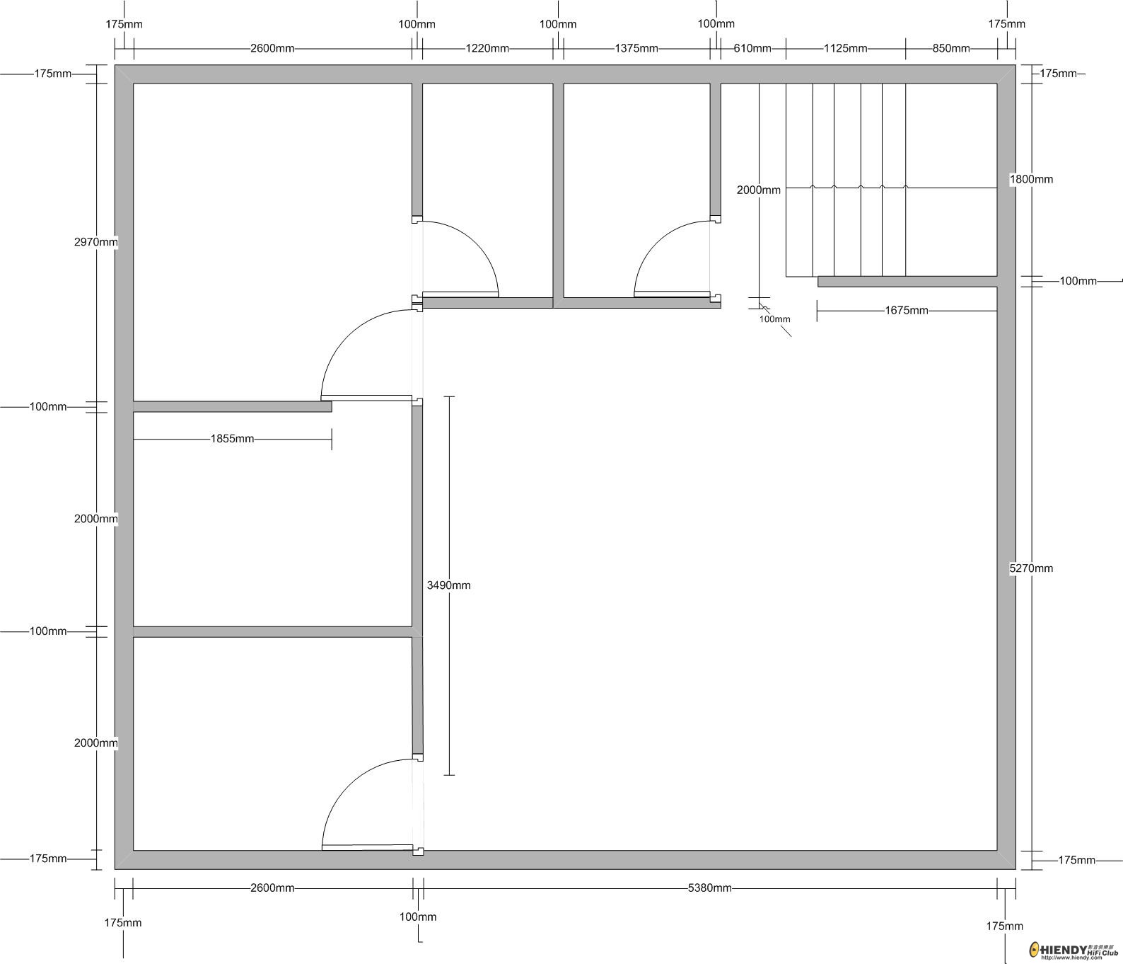

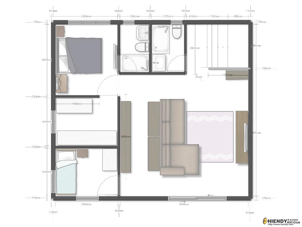

小弟新人一名, 現有以下問題:
本人8月會新屋(村屋)入伙, 希望藉此機會進入投影的大畫面世界. 我的平面圖如下:
因村屋樓底比較矮, 所以考慮後決定不將投影掛在天花, 而是用盡客廳距離, 將投影機放在客廳其中一面牆的儲物櫃頂. 因此, 我的投影距離大約是15呎至16呎, 視角距離大約是11'呎. 投影呎吋應該是100".
