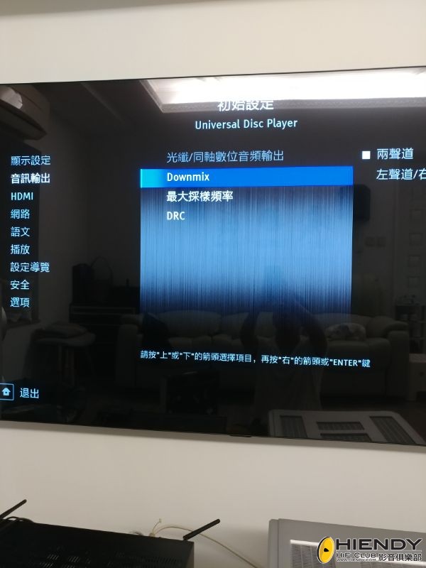

發表於 2018-11-11 00:01:01 | 顯示全部樓層 |閱讀模式
剛買了, 但不能選擇光纖或同軸輸出, 選擇了"DIRECT或TRANSPORT都係唔比我選擇同軸, 因為要同軸出去部N-01解碼, LX-800當轉盤用!
