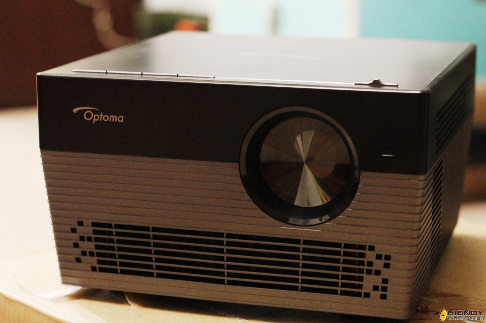

上文提到Opotma這部UHL55定位是家庭綜合娛樂投影機,機內配有對8W的喇叭,而機內內置了幾個多媒體應用程式、Wifi及藍芽,用家可以毋需外接播放機都可以觀看短片聽音樂等。UHL55體積十分細小和輕便用家毋需將它長期掛上天花,只要在觀看時放在桌上向白牆投出影像即可,加上他的的式外型十分適合時尚家居佈置,放在客廳桌上來招呼朋友睇波睇戲,又或者放在睡房床頭上睇愛情動作片亦可。

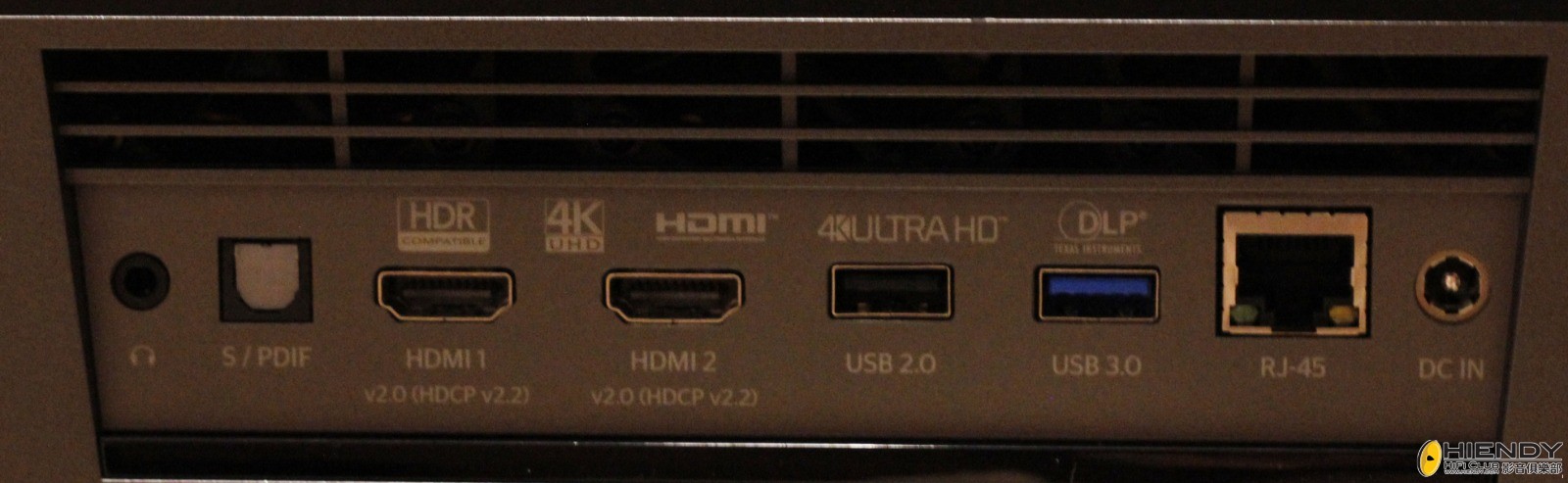

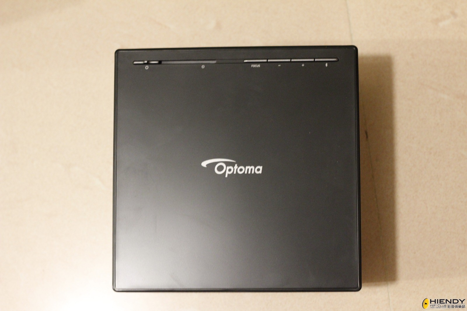

UHL55亦配有光纖輸出、兩個USB及小編十分欣賞的兩個HDMI 2.0 (HDCP2.2)的接口,過往比UHL55高階的投影機都只有一個HDMI 2.0 (HDCP2.2)的接口對聲畫要分開的發燒級玩家可說是不太方便,機面設計只有Focus、+ / - 藍芽及貼心的滑動防塵蓋幾個制可以說是十分簡約。

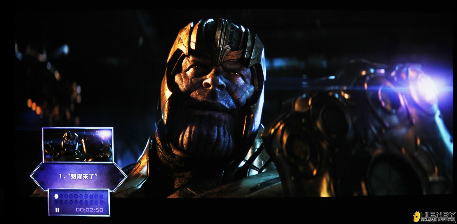

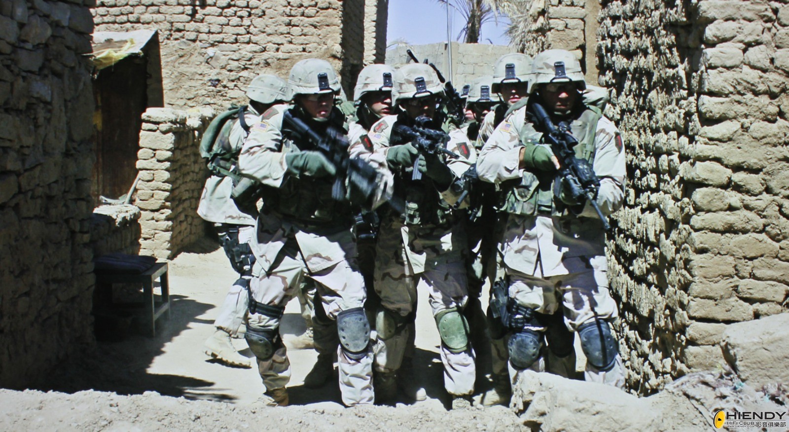

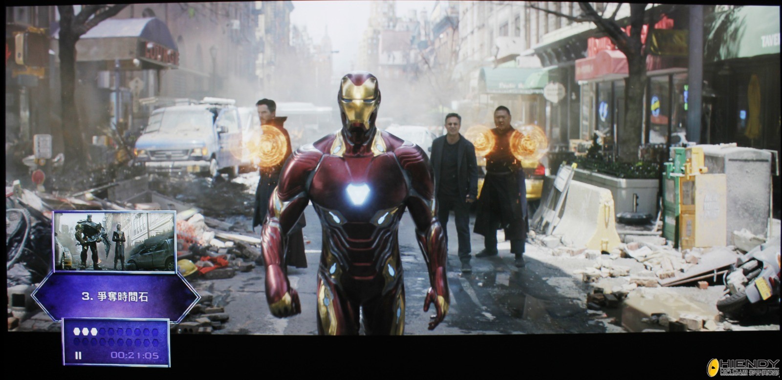

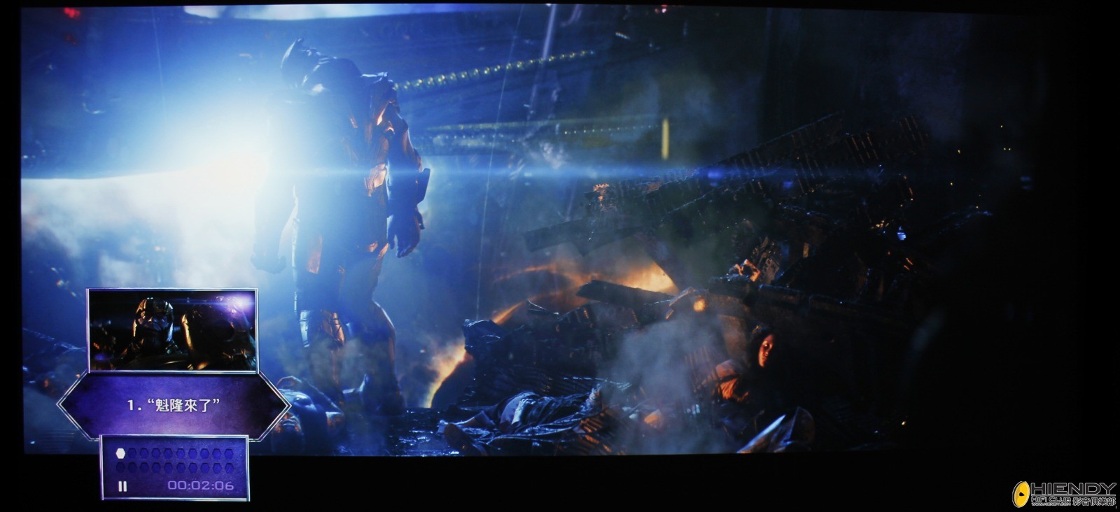

小編將UHL55放在茶几投出一個大約70吋的畫面,在自動對焦的幫助下很快完成設置,小編先用Avengers Infinity War第一幕來試一下,UHL55在未有正式投出畫面時給小編的感覺是灰,真是很灰,當時心想,這個質素怎樣寫? 但從黑畫面到太空船出現,小編開始見到畫面上的暗位的細節,再到船倉的火光、躺在地下的屍體再到Thanos出場的背光畫面,小編不禁嘩了一聲出來。UHL55投出來的畫面色彩十分討好,而光暗亦分明、線條銳利度都交足功課,跳到Thonas兩名手下到地球的一幕,Iron Man的新戰衣的十分立體而Spiderman戰衣的紅色亦十分搶眼。小編心裏已經不禁在想如果購入此機應該如何擺放好。
(文中所有屏攝只供參考)

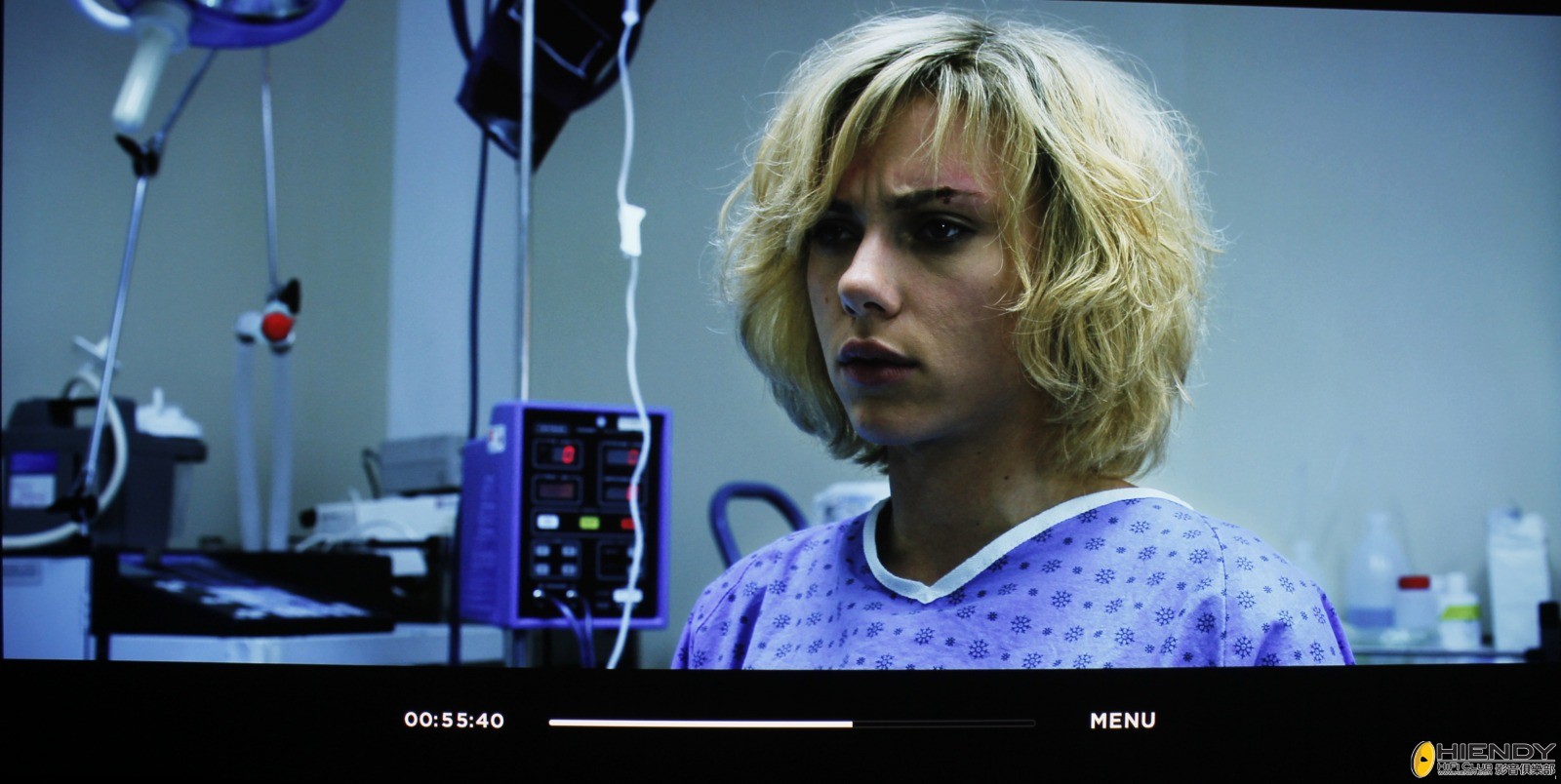

c931e3fa-b3f1-427f-9309-d84232a180cc.jpg 369886bc-753c-4d7a-9973-398a68126603.jpg

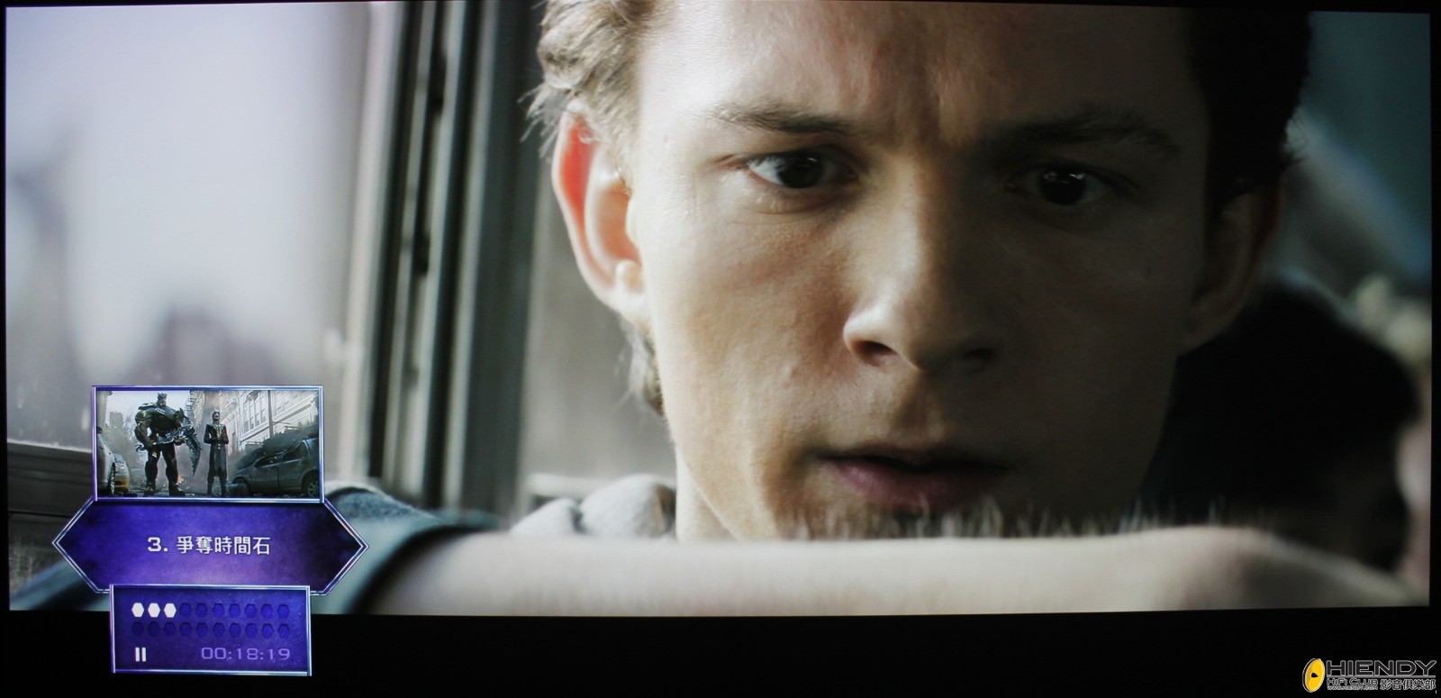

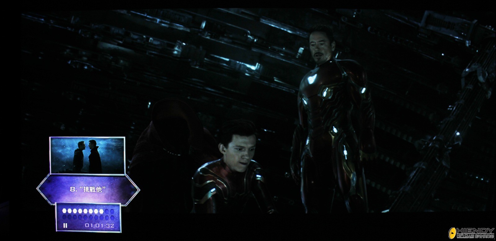

這麼無敵嗎?當然不是,在Dr. Strange被人捉到太空船一幕,那些全是黑暗暗的畫面就暴露出UHL55的弱點了,Spiderman在船倉找上Iron Man的一幕中他們二人的線條就較模糊,明顯是黑位不足的問題,但當場景一轉灰灰浮浮的畫面又走了。另外小編留意到UHL55在運作時不算聲響不算太大,但它發出的是高頻聲響,同時聲響會隨畫面亮度提升,畫面越光聲響越大,而在小編的系統中該聲響會傳到喇叭處發出,幸好不算太大聲,在正常看電影時不太察覺得到。
e5f28ac1-be92-4d5d-b430-acc21531e0dd.jpg c3663216-fec7-42e7-8cec-7a3e12fb4ead.jpg

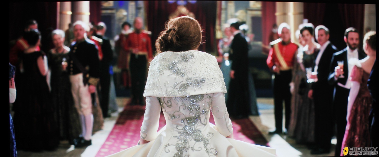

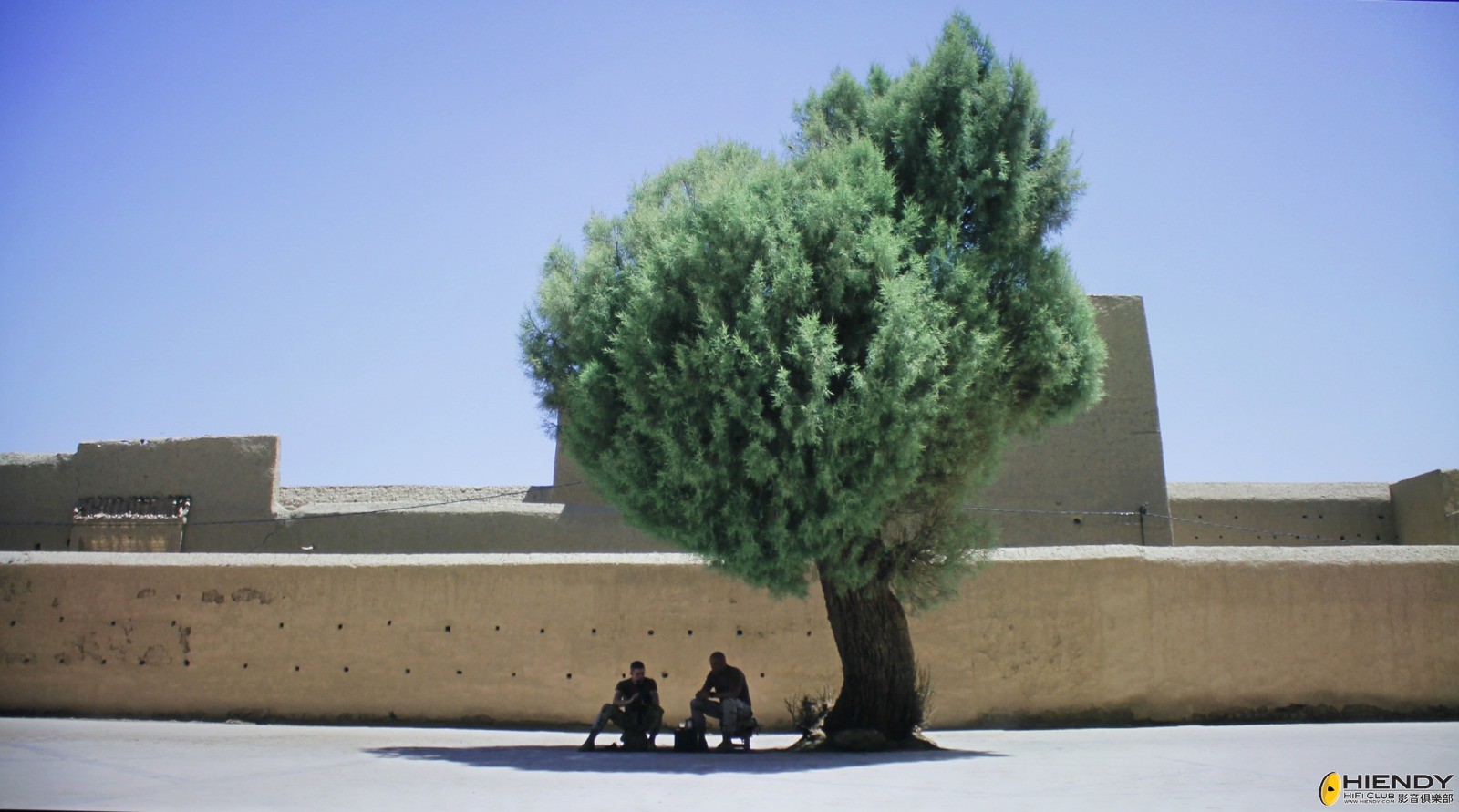

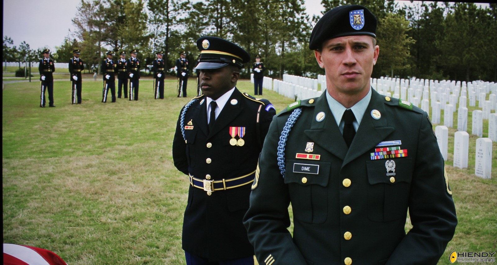

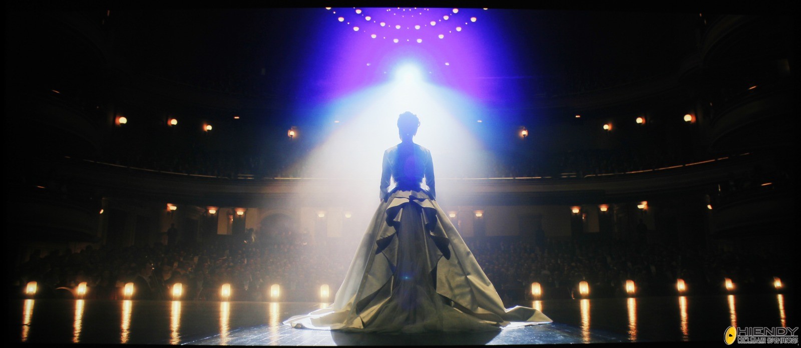

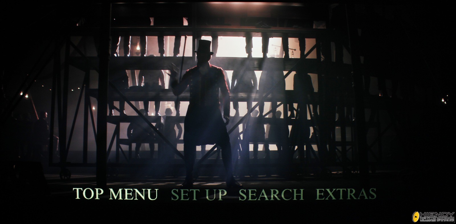

UHL55在70吋下有著不錯的光度,小編將投影機放到梳化上投出大約100吋的畫面,再轉一隻色彩較濃的The Greatest Showman,亮度的確下降了不少,但仍然在可接受範圍,播放Jenny Lind演唱Never Enough一幕,Hugh Jackman站在紅紅的幕簾前身上白色襯衫在高光下顯得純白而不失細節,而Rebecca Ferguson的面上的立體感很好,而紅色唇膏十分艷麗,鏡頭一轉到幕後的Huge Hugh Jackman的畫面上又再次提醒小編現在看的不是以黑取勝的投影機,它是一部家庭綜合娛樂投影機。
54f73d12-f8fd-450f-aac9-5b743f23b938.jpg 85a7d2e2-894f-4742-b6ab-7ccb9aa2ebce.jpg 1619fb24-48a3-46e4-9033-032c3d81043a.jpg b3ea29ee-b334-4e81-bc21-0d40648f0fed.jpg

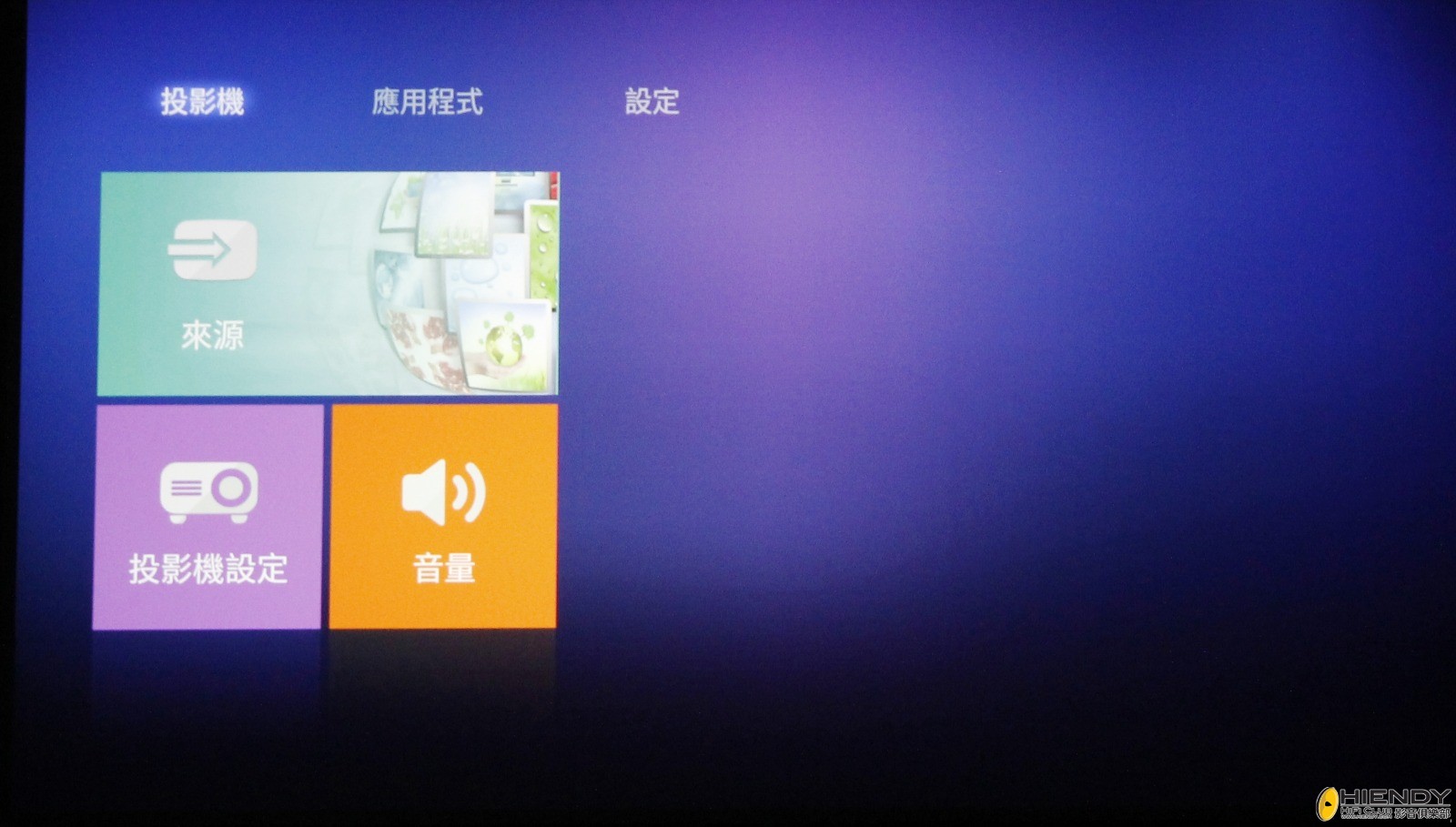

話雖如此,斷斷續續看了不少影碟,由晚上十時開始不經不覺看到凌晨一時多,其間試過不同的設定,小編可以說這部UHL55不是一部“玩具機”,UHL55在大多時間下都能投出一個十分不錯的HDR畫面,而不得不讚的是它的Pure Motion算是在同價位中做得不錯,即使小編將Pure Motion設定在“高”亦不見有很不自然的效果,但在設定在“中”已經十分足夠。而這機的光度除了有三級的Dynamic Black外同時亦可以由5%上下的方式由50%設定到100%,Dynamic Black的確可以幫到這機在昏暗畫面上的不足。而Pure Motion和Dynamic Black這兩個功能亦關不得,如關掉這兩個功能畫面立刻變得平平無奇的入門DLP機。

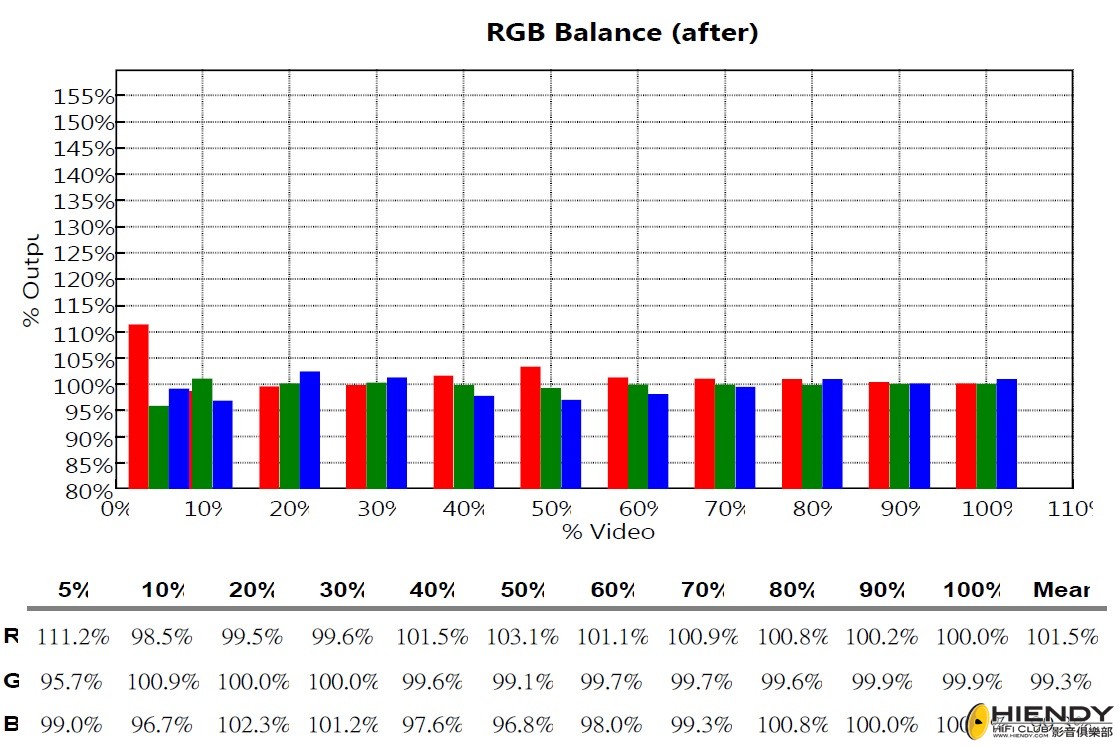

以下是以測試數據

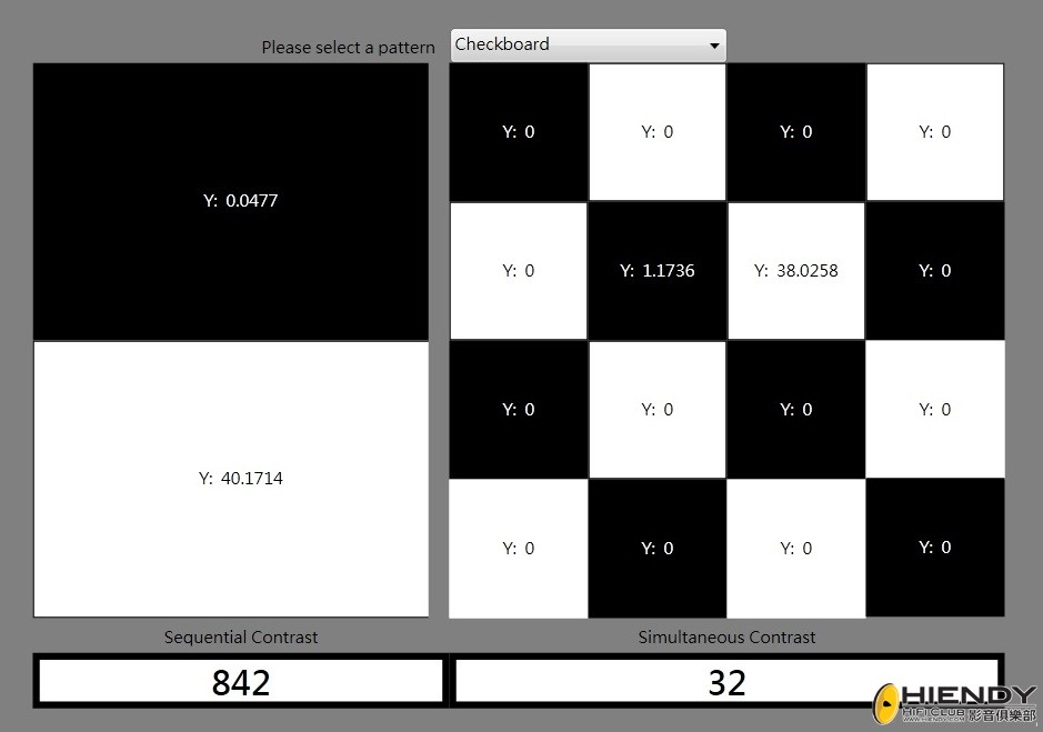

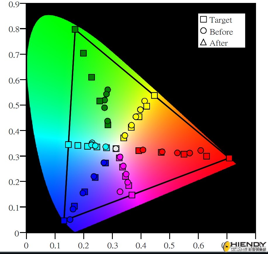

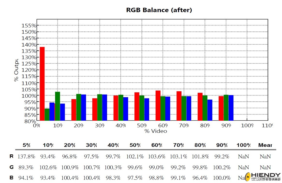

在Dynamic Black的加持下UHL55能在Full ON/OFF contrast上做到0.0477的全黑畫面算時十分理想,當然來到ANSI contrast對這部萬元級別的入門機就比較苛刻了。
和絕大多數的投影機一樣,當小編校正UHL55後它的光度會明顯降低,在120”的畫面上大約維持在40 nits左右,相信如100吋以下的畫面應可應付得比較理想,如果投到120吋就需要在Panasonic UB900內HDR Dynamic Adjustment來調整一下光度。
SDR

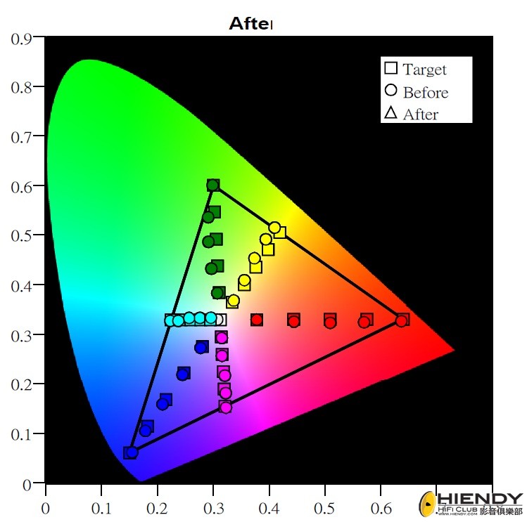

色準方面有著出色的表現,在SDR模式中大部份的顏色都安守本份,而HDR模式時以這個價位的機絕對稱得上合格有餘。
HDR
