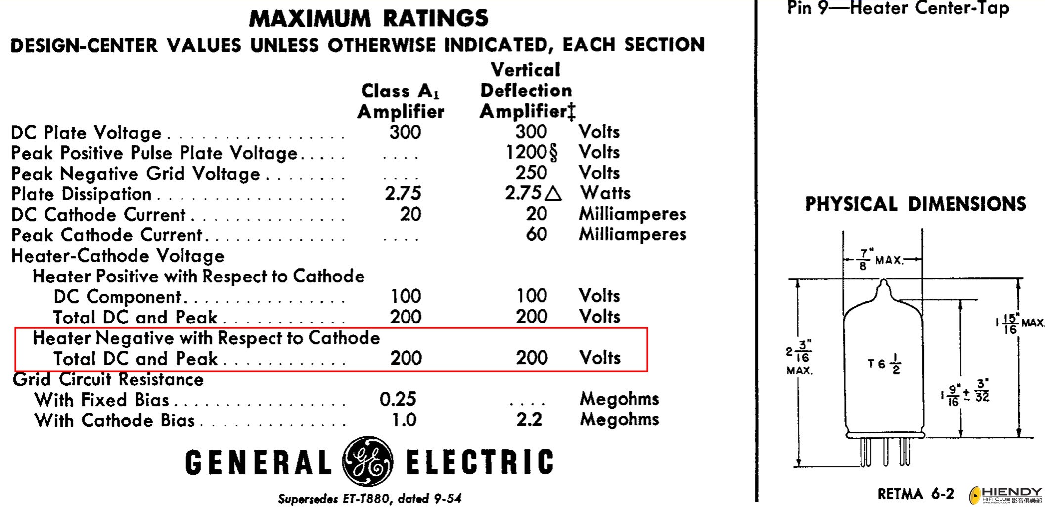

請問師兄,
有說電子管屏壓高於燈絲電壓太多會損害電子管壽命, 故想懸浮燈絲保養電子管, 請問是這樣懸浮的嗎?
再有一個疑問, 既然燈絲是完全獨立的供電, 是否無須理會燈絲與屏壓的電壓差距, 只要不是共地, 請師兄賜教.
用300K及100K分壓
用300K及100K分壓

不是屏壓,是陰極電壓!因為手冊中有一欄陰-絲間最高電壓差限制,
有些電路因要用陰極作電路輸出,電位較高,為防止因陰絲間電壓過高而產生極間打火損壞電子管,故一般採用抬高燈絲電位電壓去解決,這個方法一般叫浮地法。
注意電子管浮地時,該管燈絲不能接地。

經師兄指導後, 最終決定這樣懸浮燈絲.
發表於 2019-1-2 10:57:04 | 顯示全部樓層
本帖最後由 wongkm33 於 2019-1-24 14:12 編輯
這樣後 bb+ 對地電壓約92V(懸浮電壓)。
電路不用改動(下面上傳的圖片本想刪除,奈何不能,無法)。

bb+同燈絲12.6V是否沒有共地的?
 樓主| 發表於 2019-1-9 09:21:02 | 顯示全部樓層
被論壇Logo蓋著落地符號了, A電B電各有各地, 千萬別把燈絲地與B電共地.
