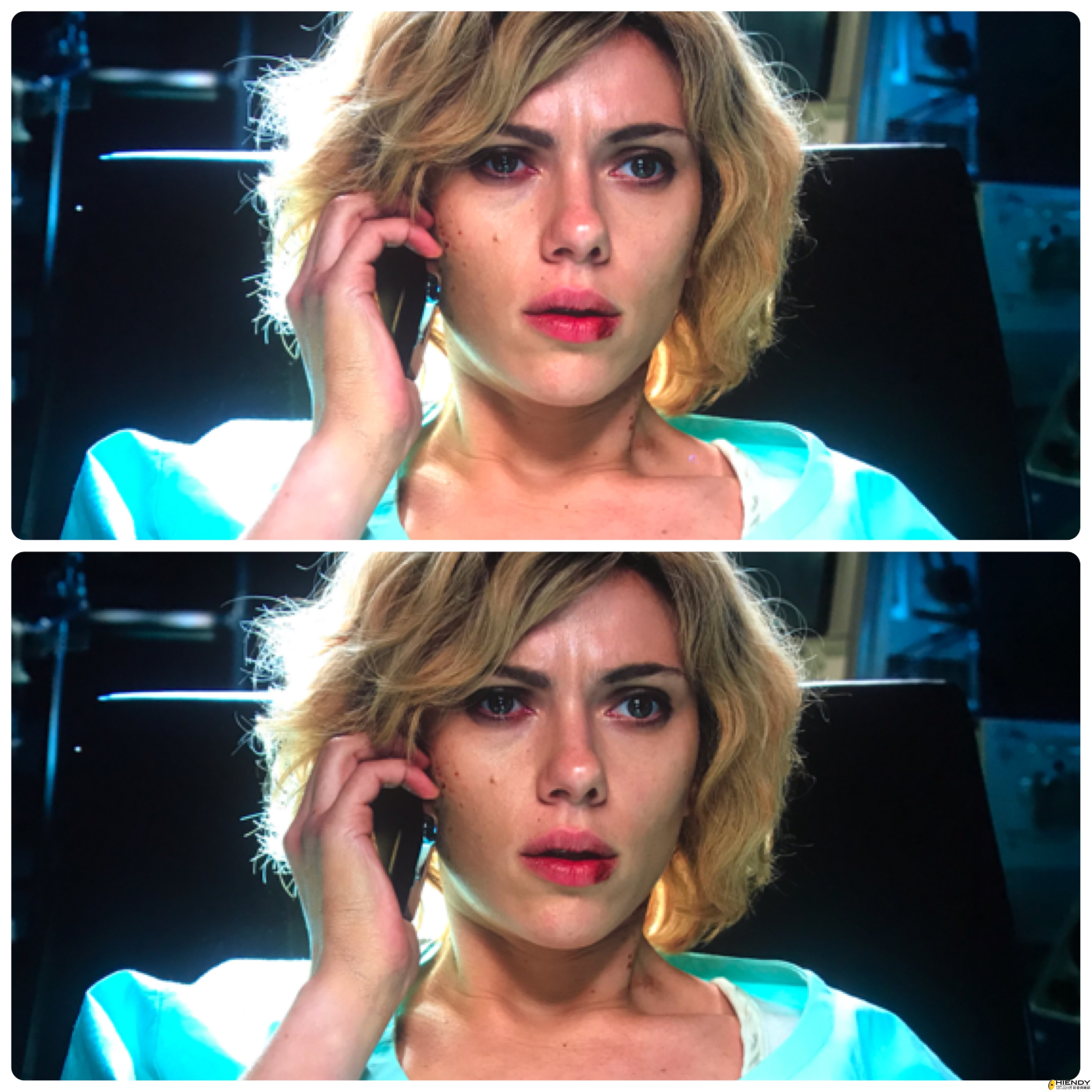

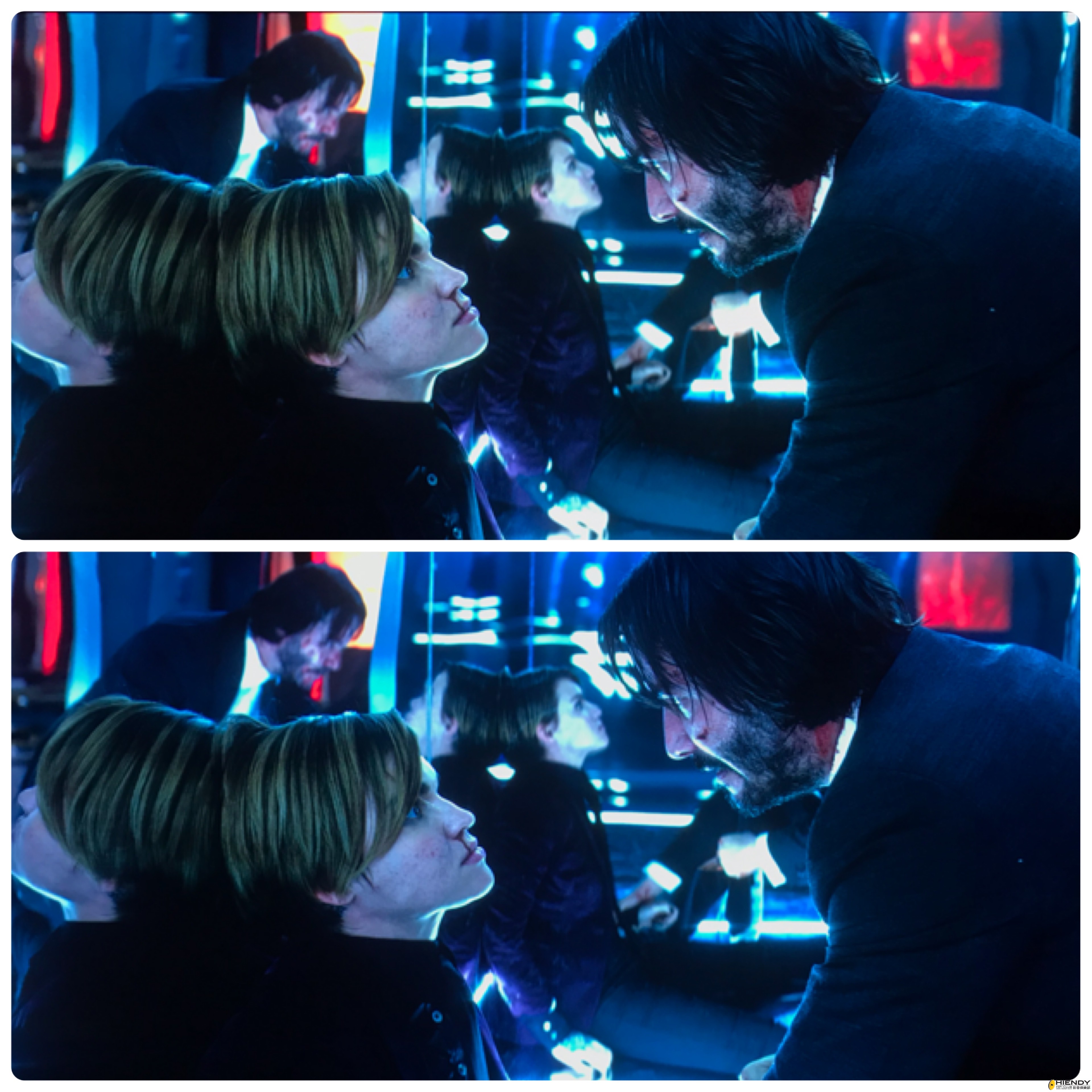

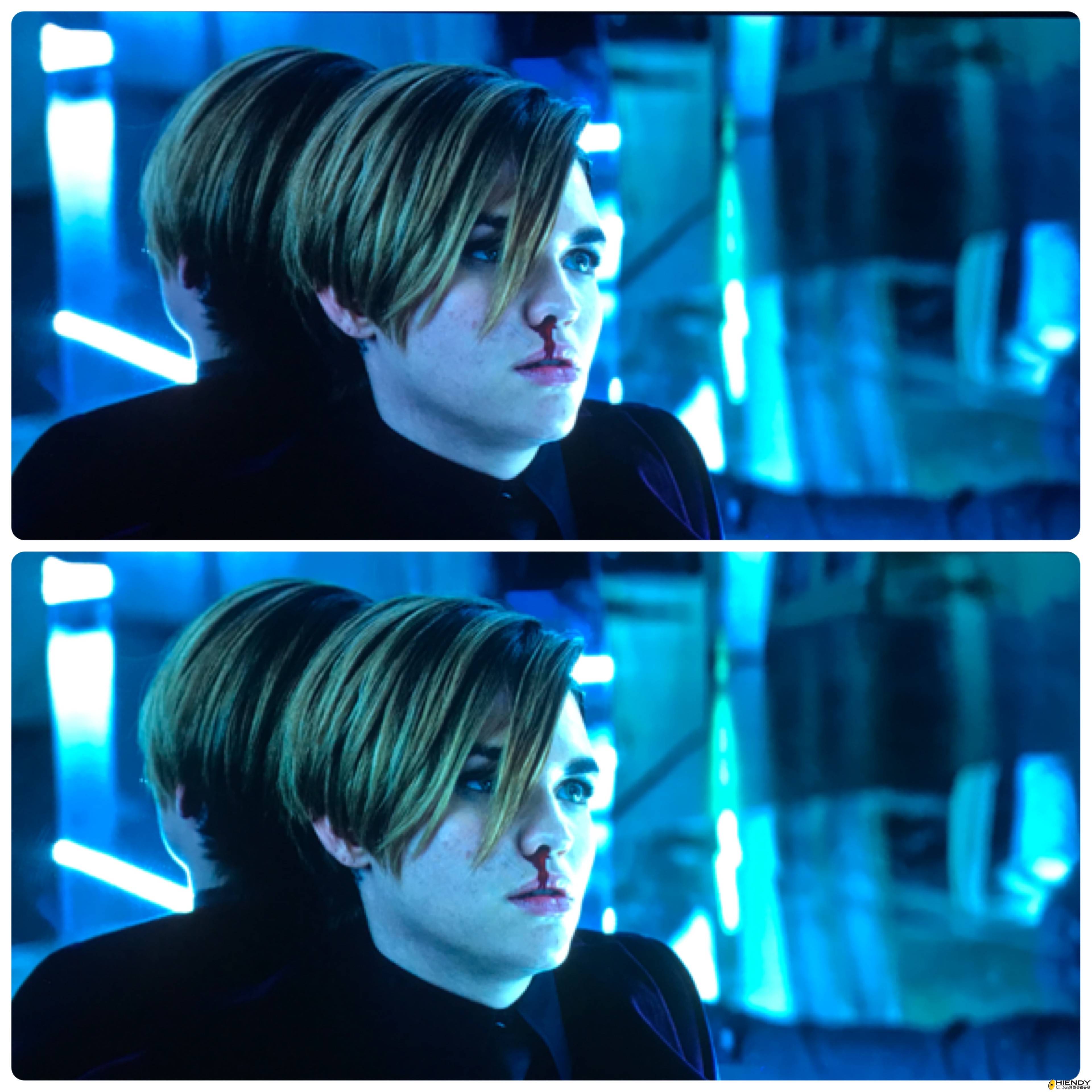

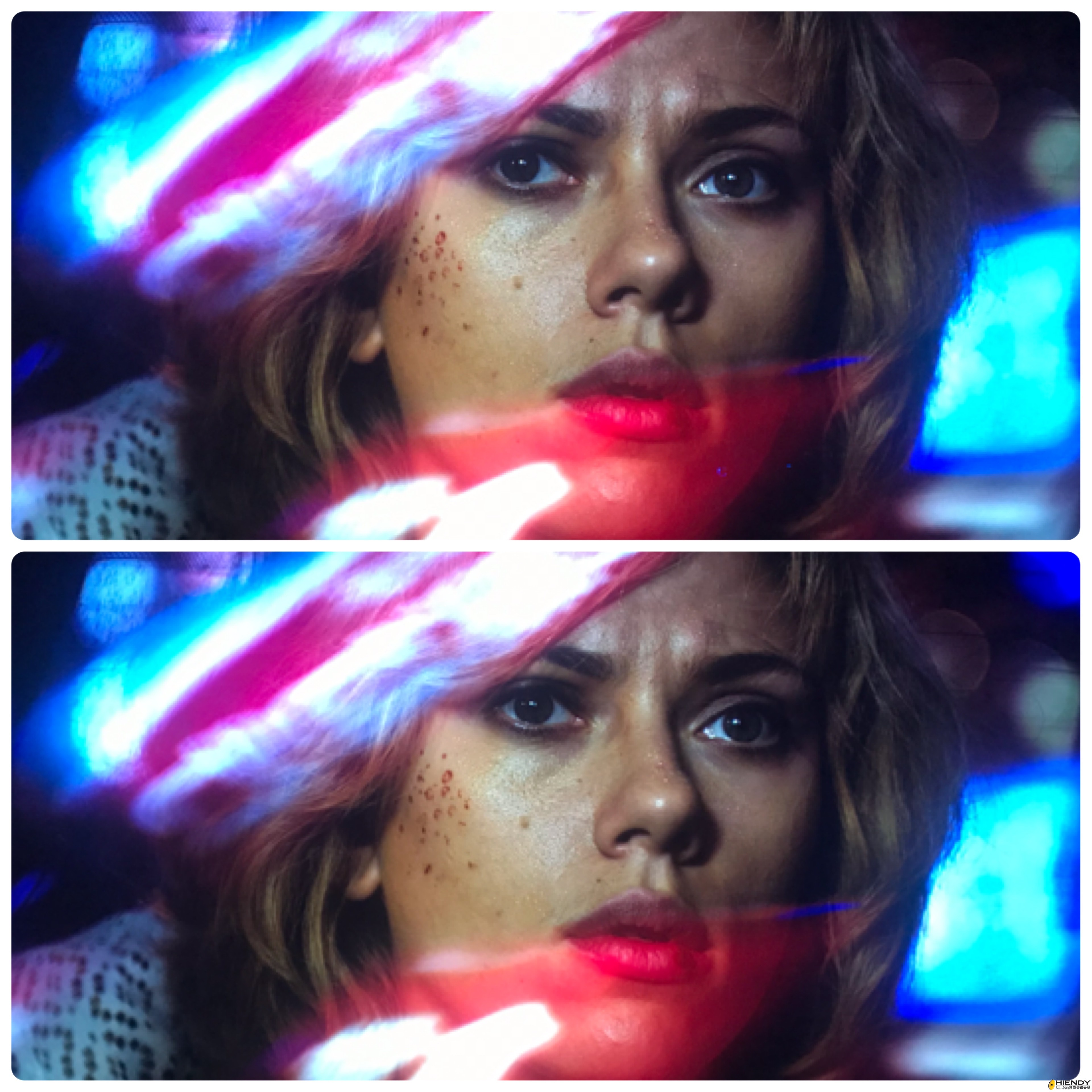

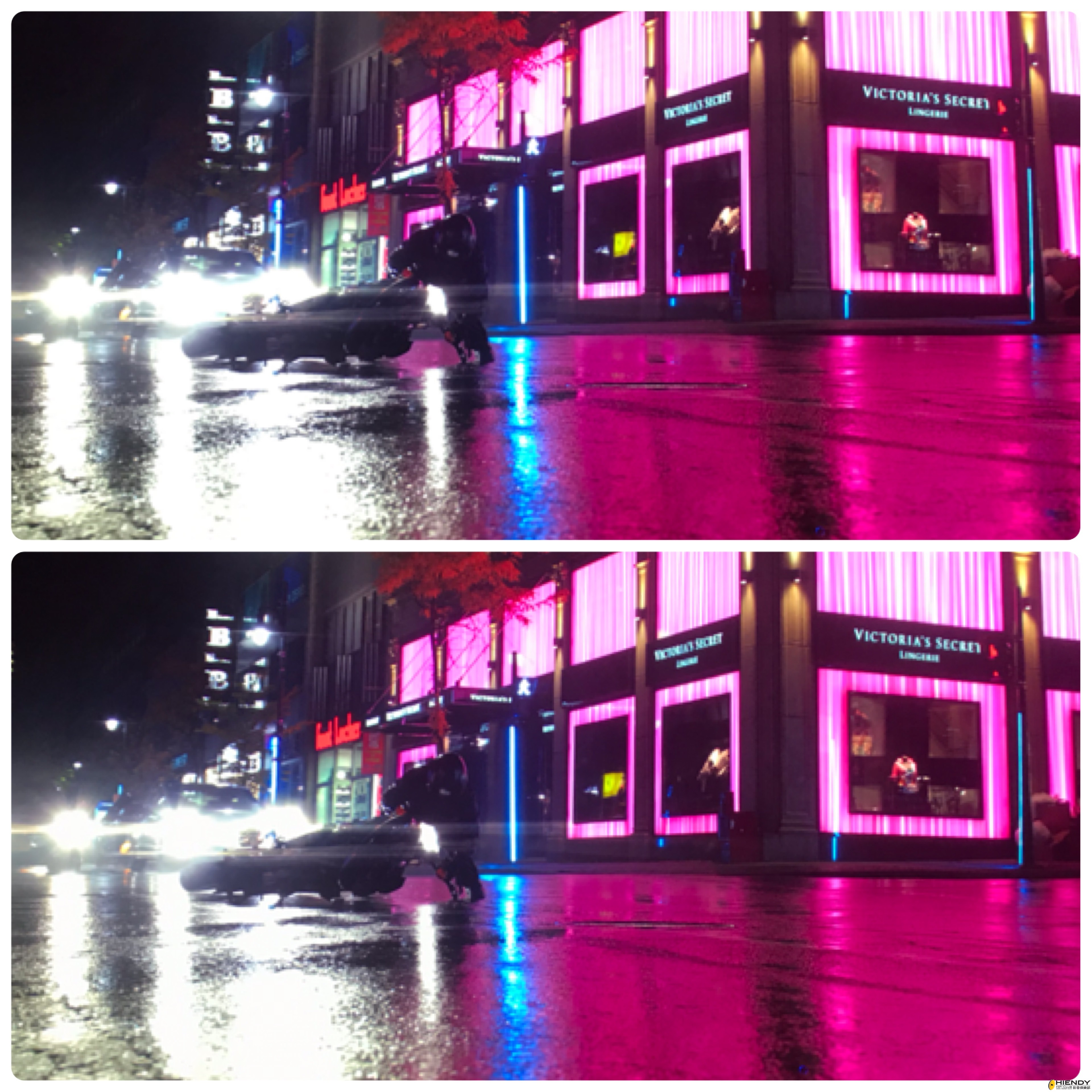

大家可以參考這些對比圖!每幅圖的上部份是LX800 , 下部份是205 ! 兩機在處理UHD Blu Ray的效果也是相當出色!細節,對比,顏色在我經調校好的Sony Laser VW760ES上也旗鼓相當!但留意整體色調上,大家取向是十分不同!LX800比較冷色調一點,而205是偏暖色一點!但當LX800在Transport Mode和Zero Signal雙管齊下下,畫質的細節,那些微的抖動也一掃而空!畫面力感也是LX800要好一些!LX800對一些在畫面上追求極致的用家是有佢的價值!是對實體碟用家的不二之選!這是可以肯定的!
