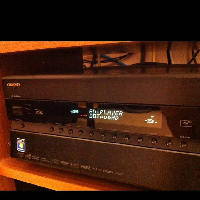

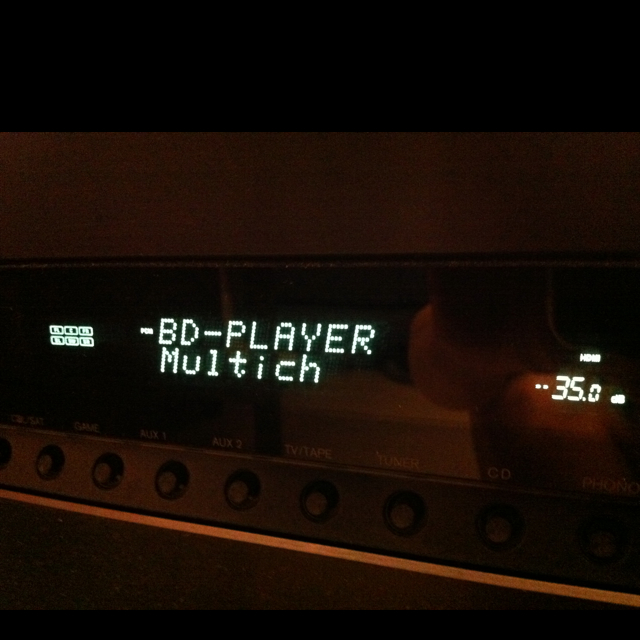

今日同隻馬仔換咗電源,諗住爆9佢,點知開機冇咗TRUE HD,搞咗幾粒鐘都唔掂..8004入5507.有冇兄弟幫手..

發表於 2011-5-15 21:57:31 | 顯示全部樓層
用乜HDMI線, 幾長, 會唔會有影響?
8004 有冇野要set? 會唔會set 咗 encode to PCM out?

試下入咗戲之後, 按 remote 上的 'MODE', 看看 BD Audio Mode 是 Mix Audio Output 還是 HD Audio Output, 如用了 Mix Audio Output, 選回 HD Audio Output..................

 樓主| 發表於 2011-5-15 22:35:05 | 顯示全部樓層
試下入咗戲之後, 按 remote 上的 'MODE', 看看 BD Audio Mode 是 Mix Audio Output 還是 HD Audio Output,  ...
hkp1196 發表於 2011-5-15 22:10
早知早啲求救啦,原來真係個到出問題 ....依家搞掂晒... 唔該明餅主..
