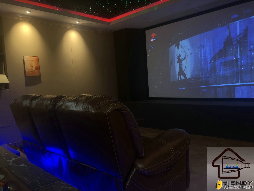

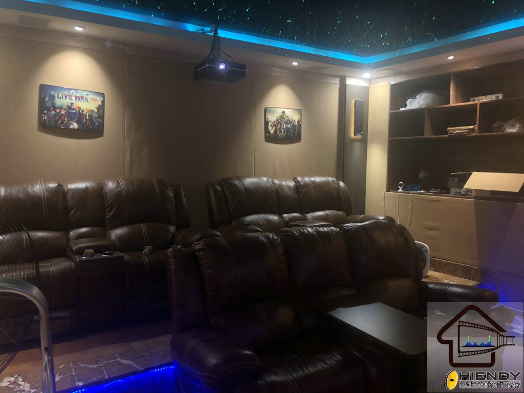

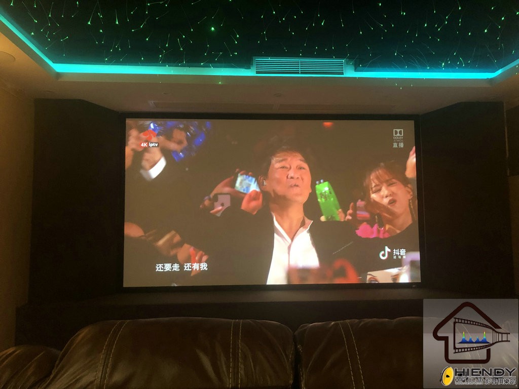

昨天群友拍来了照片,先看一下完成后,小细节待修整的照片。

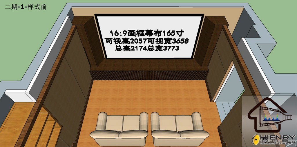

幕布非透声,原设计165,因为层高和投影距离妥协为150,幕布两边的斜面造型和幕布下方为隐藏12寸OK箱,Revel大落地主箱、两只3X12炮、一对Revel书架作中置。
透声布绷得不够紧,有待重新加固,强迫症严重不适。
房子还需要约1年完整装修,视听室控制在一个月内可以正常发声,群友的儿子在美国上学,元旦过完就要回去,所以要赶在回去之前体验到效果(群友想让儿子看一下效果,国内和国外的月亮是一样圆,不然儿子一直说美国导师搞出的效果好)。

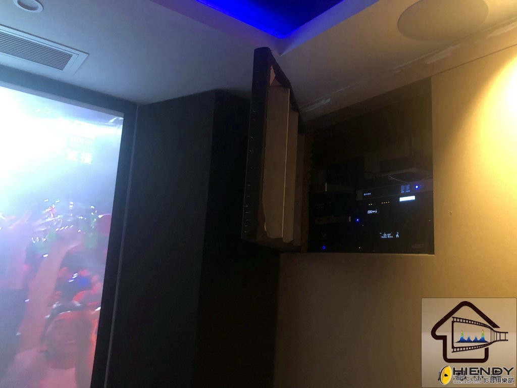

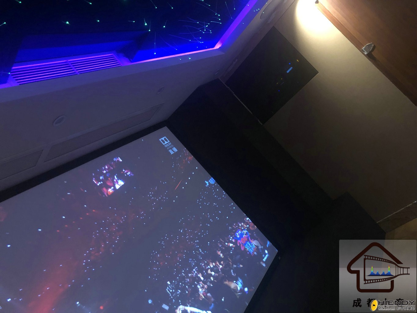

前方右上方机柜位置为其中一个大凹坑;正好放机柜;智能控制,也不需要经常打开。

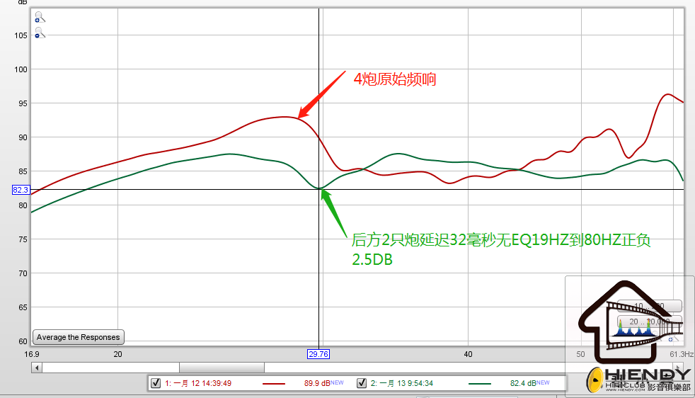

4只低音炮无EQ干预的频响:红色线为4炮原始频响;
绿色线为后方2只炮延迟32毫秒无EQ19HZ到80HZ正负2.5DB

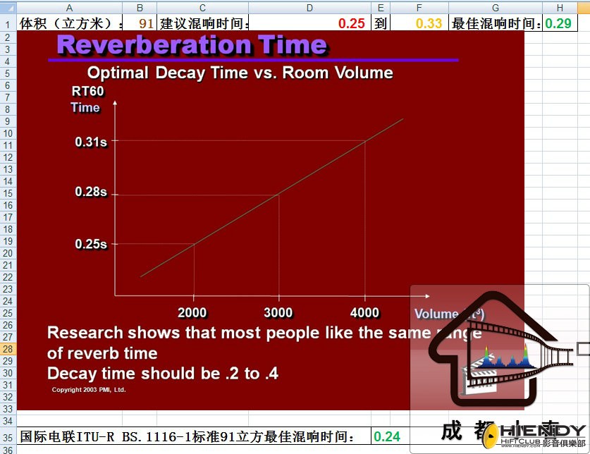

全频段混响时间:国际6个倍频125HZ到4KHZ,混响时间从0.23秒到0.32秒,达到0.275秒正负45毫秒。

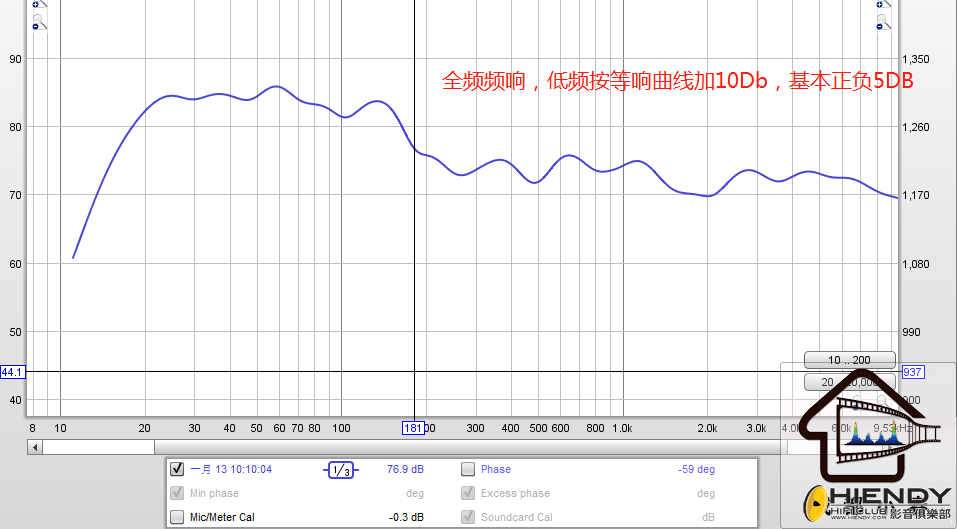

设计时的混响时间标准参考:THX及HAA认证所引用的美国PMI加国际电联ITU-R BS.1116-1双重标准。
低音炮衔接全频频响曲线:全频段基本正负5DB(低频段按等响曲线加10DB,维持人类听力同等响度)

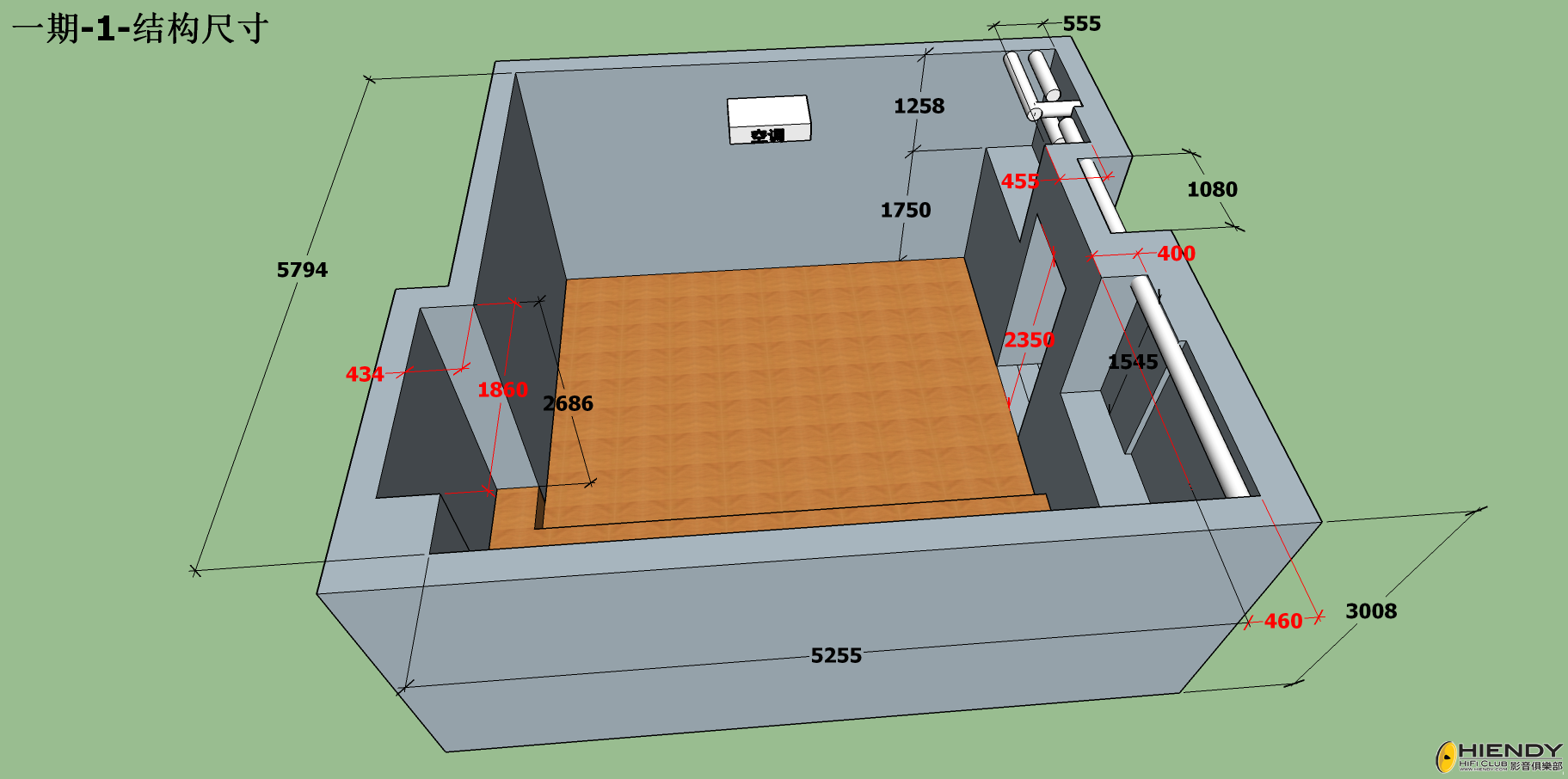

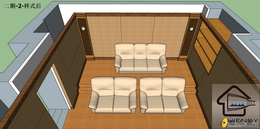

原生结构尺寸:
外观样式:幕布后妥协为150;

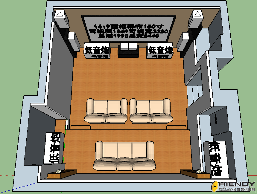

4炮及音箱位置模拟:

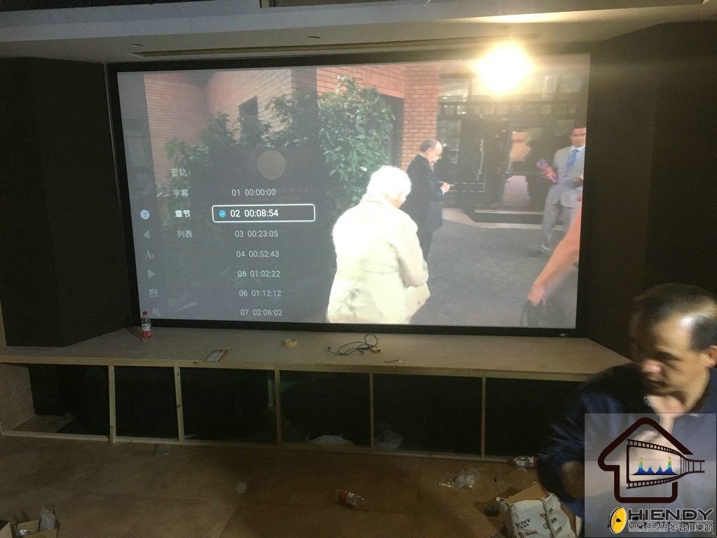

因为视距和层高,所以幕布没有透声,同时为了简洁只把全部音箱给透声了。

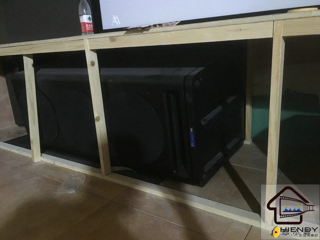

前左炮:
前右炮:

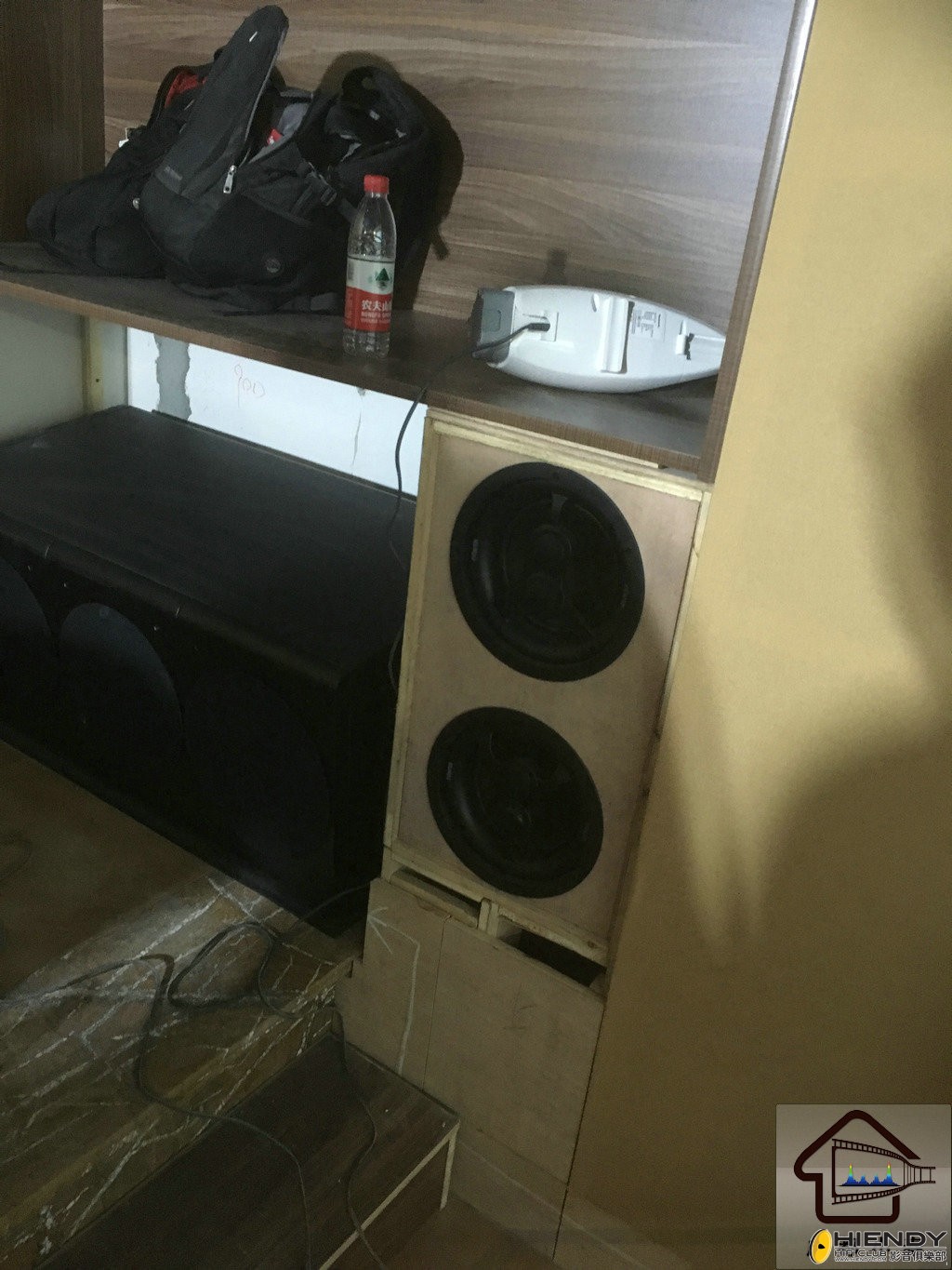

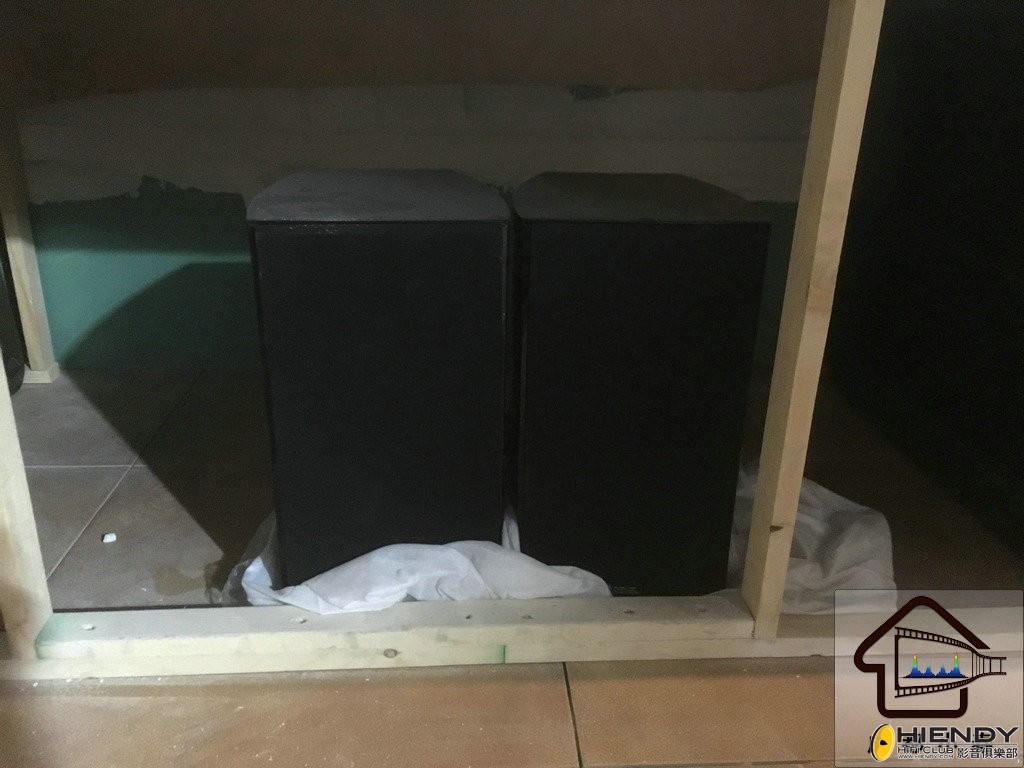

双6.5书架作中置:
幕布右前方的凹坑为设备间,安装调试时费了不少劲。
9.4.6规格,所有有预留侧前环绕的位置和线路,暂时没安装。

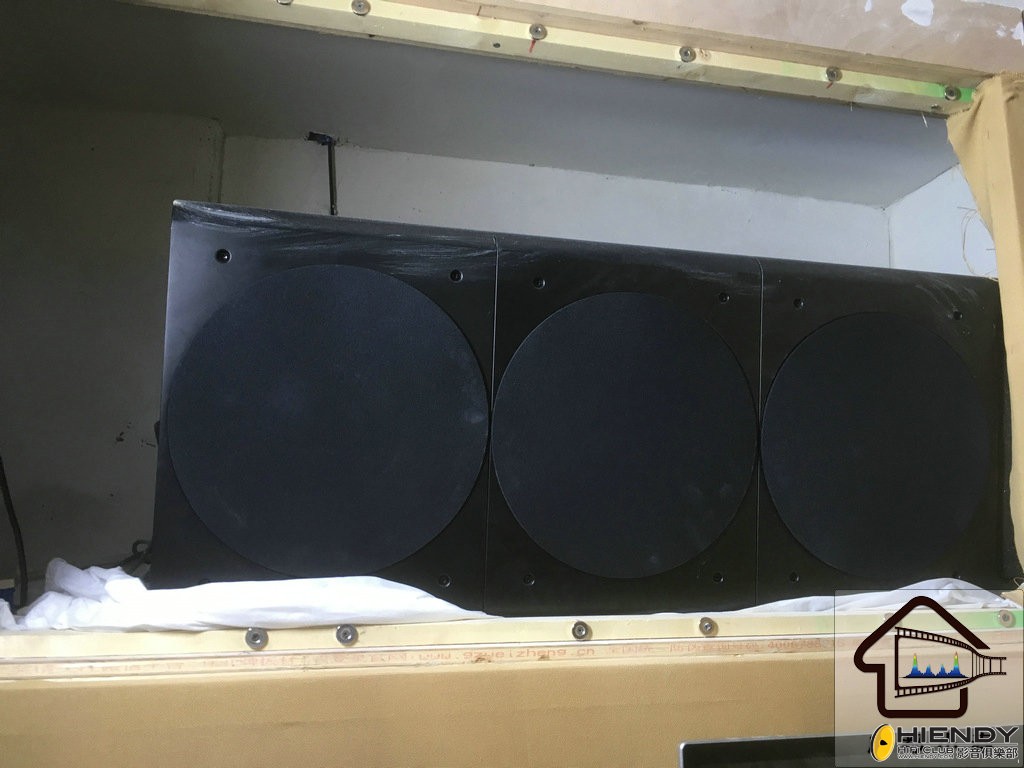

右后凹坑一只3X12炮,及阵列入墙;

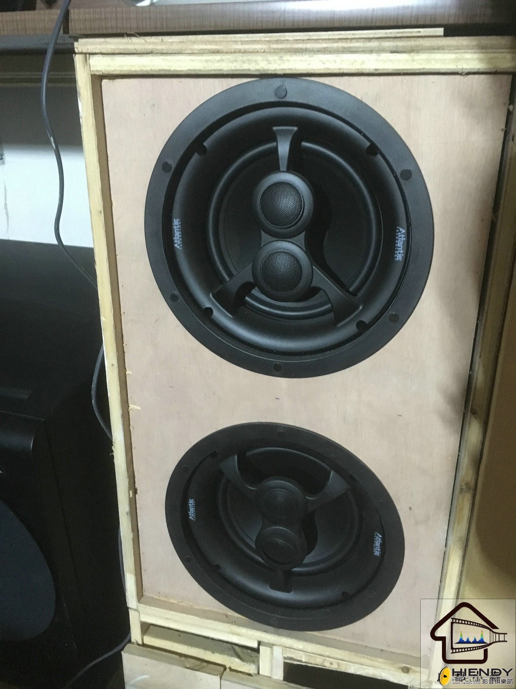

入墙阵列安装为竖向直线,维持水平方的结像在一个点上。
右后凹坑为另外一只3X12炮,空间还要放一台抽湿机(冷凝水的唯一解决方案)。
