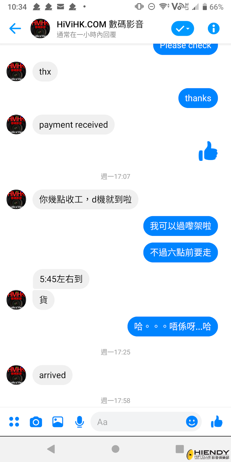

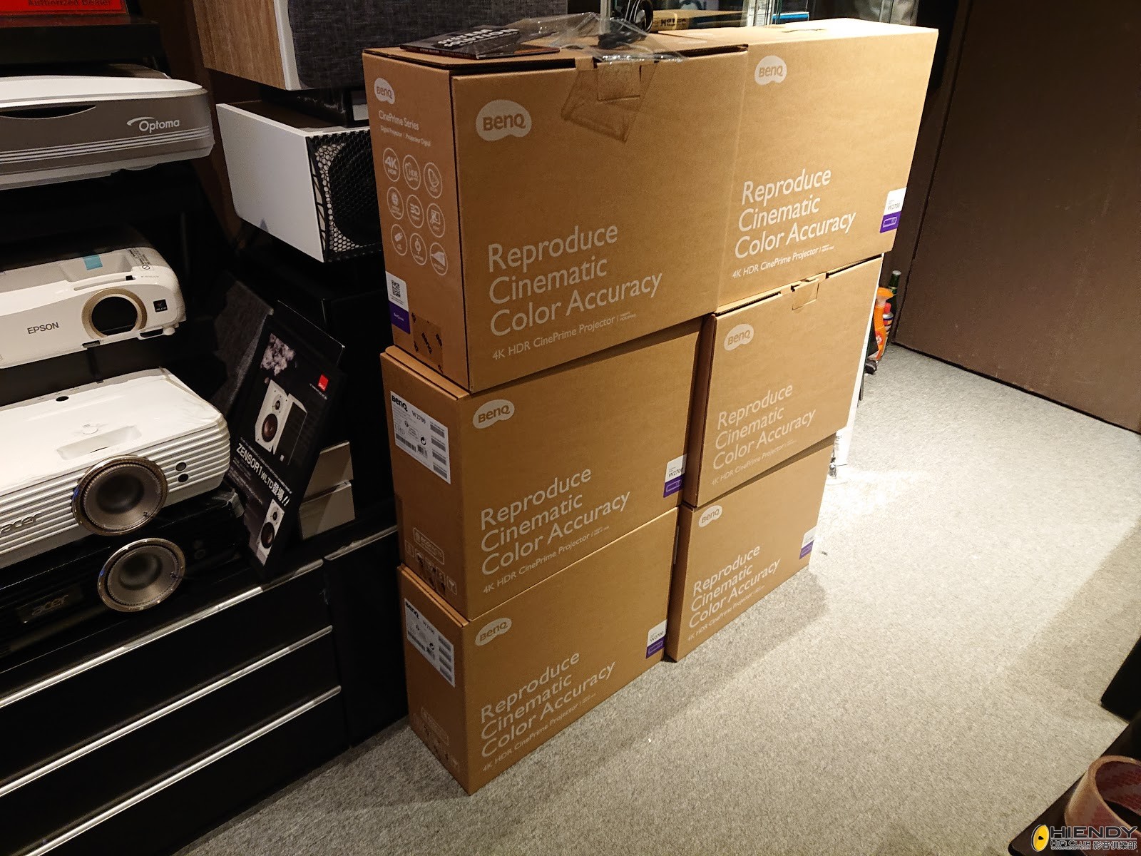

星期一收到七哥的message指機就到,立刻飛去取機,在場只看到幾部W2700放在地下,七哥指示小編隨便揀一部,他說只來得幾部,全球大缺貨。當然相信很多朋友都像小編一樣在希望短投的4K投影機快點面世,這部throw ratio最短只有1.13x,1.13x是甚麼概念? 就是可以在10呎的投距投出120吋的畫面,這正正小編所需的投距。

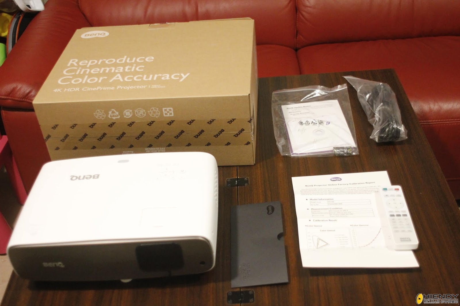

到開箱了
箱內有,投影機、遙控、說明書光碟、電源線及原廠校正報告

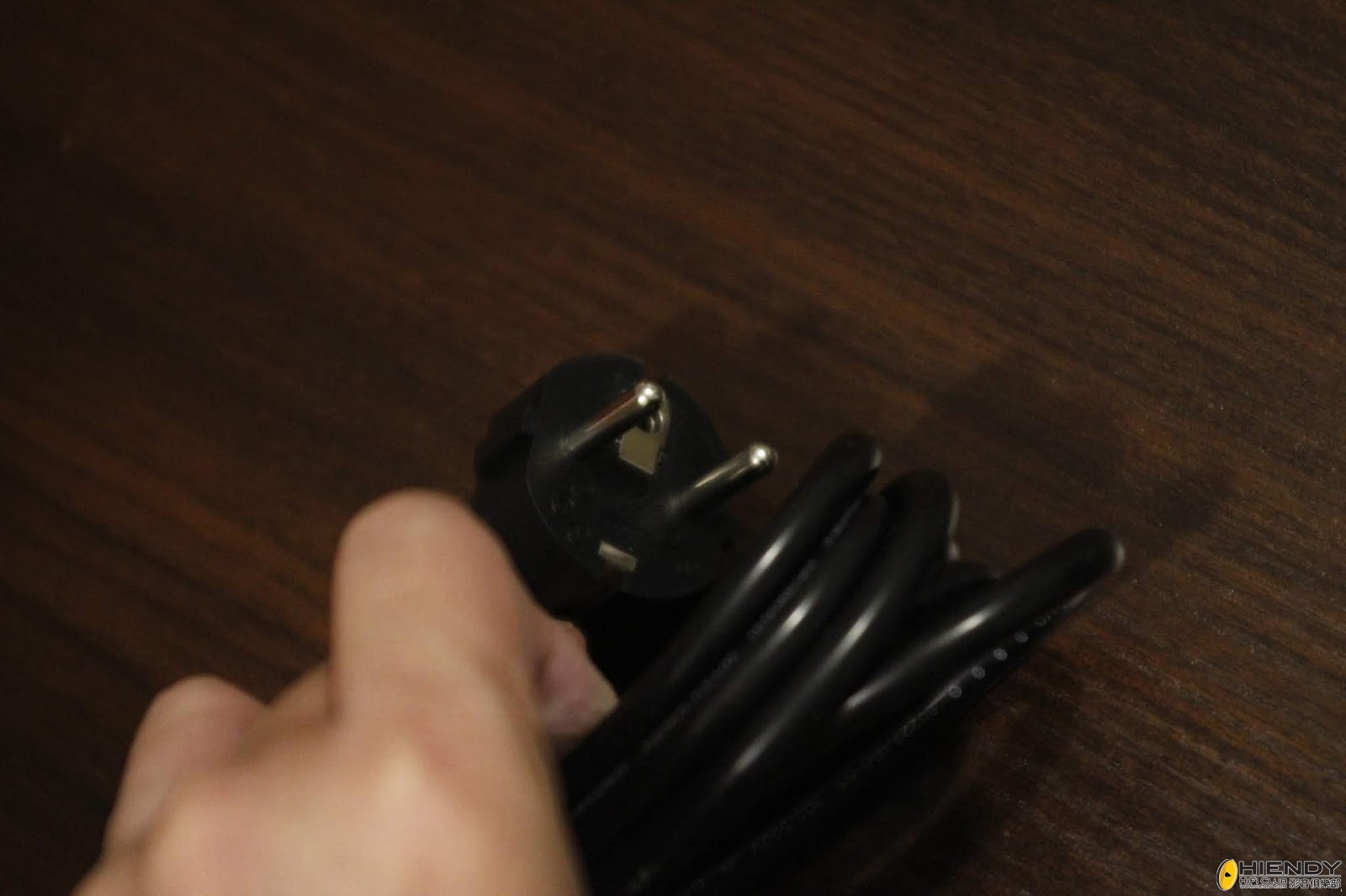

跟來的都是歐式的電源,七哥指現在代理不會開箱換走電源線的,只會在出售換一條英式13A電源線。
遙控和HT1075差不多

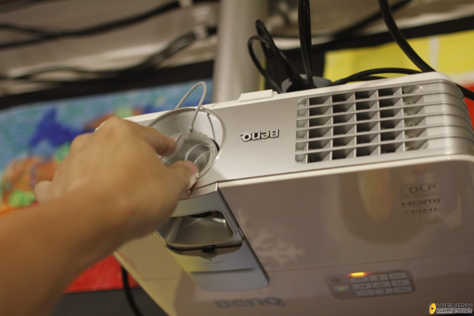

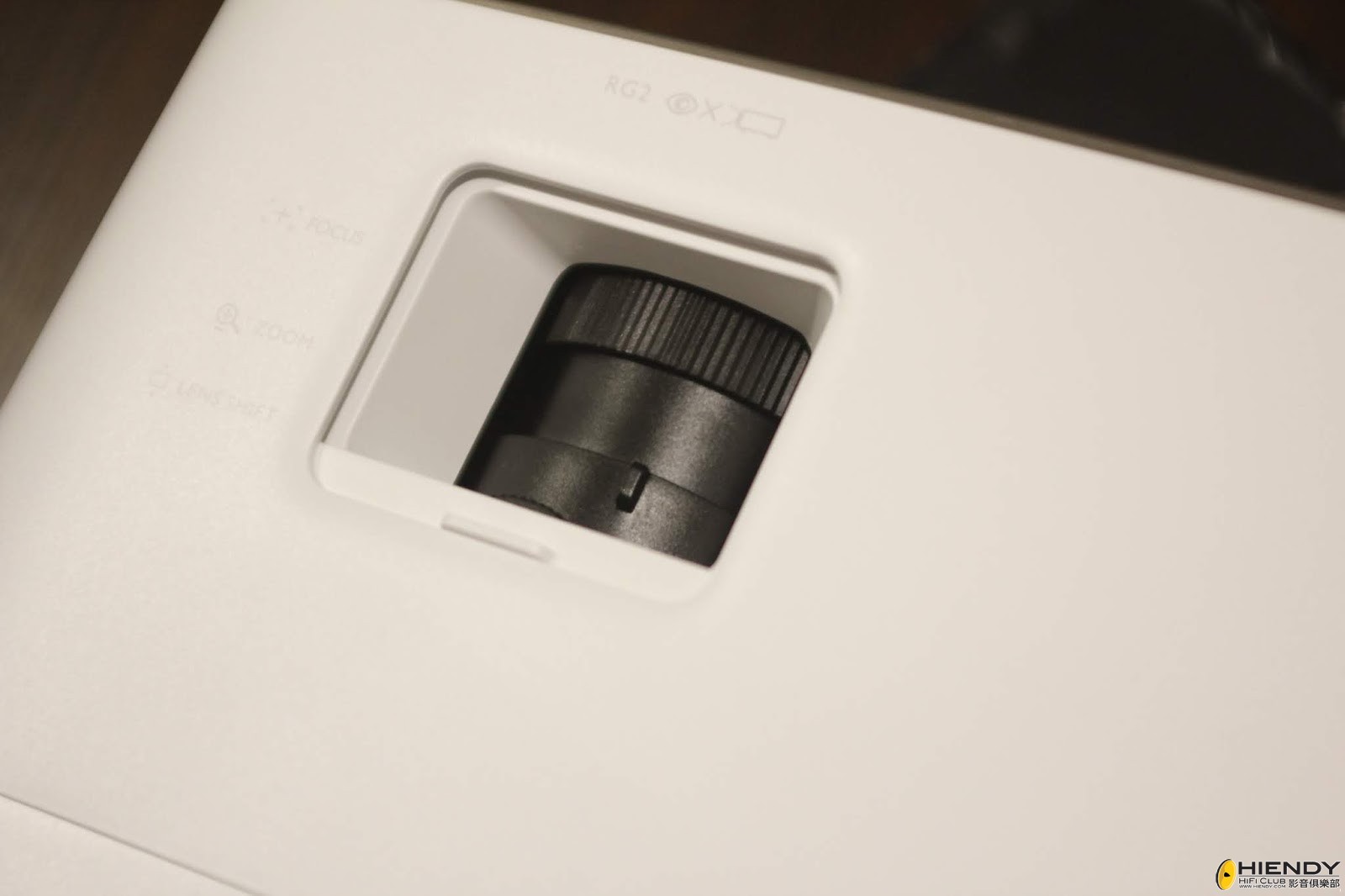

鏡頭頂部份打開蓋後自到zoom、focus和lens shift 轉扭。

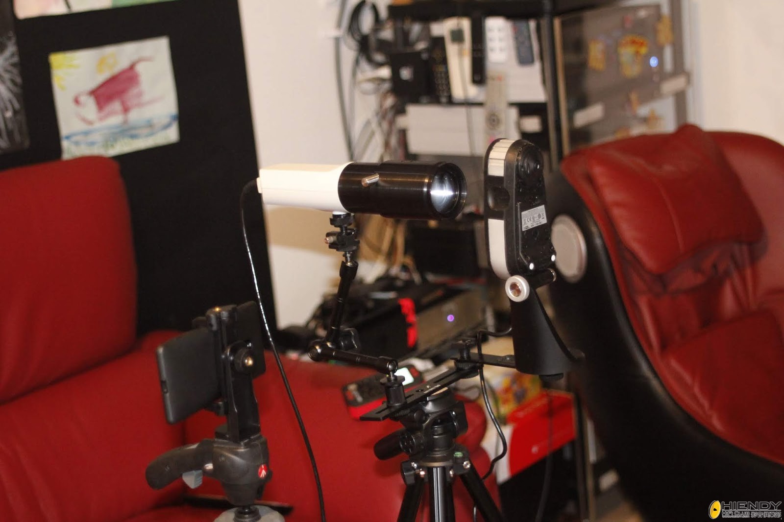

看到下面的測量器材就知,下一部先來個色彩校正,看看廠方的校正效果如何。

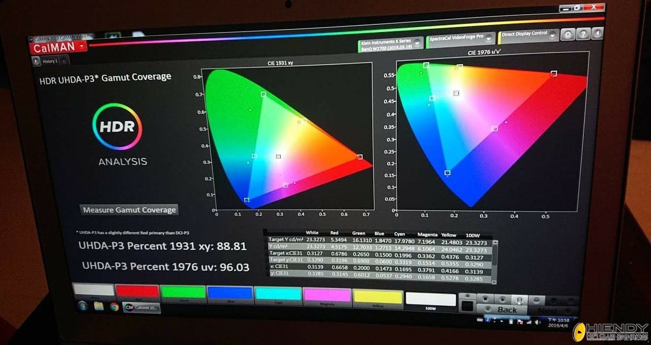

本帖最後由 chhanthony 於 2019-4-8 14:43 編輯
貼一下W2700色域的覆蓋,在廣色域模式中可覆蓋96%的DCI-P3,
當然在廣色域的模式下亮度會大減,
最好在良好遮光的環境下觀在,在小弟來說在126"用廣色域模式來看的光度是可接受的。

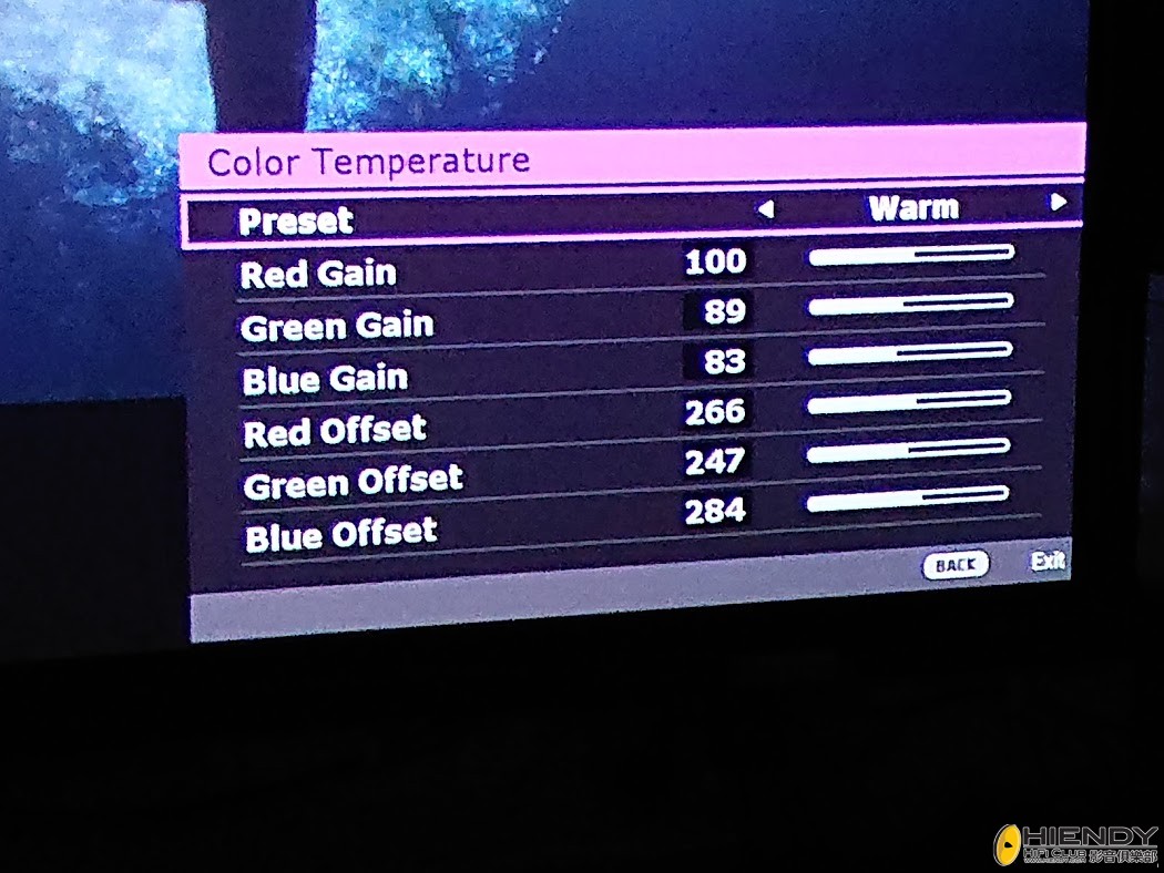

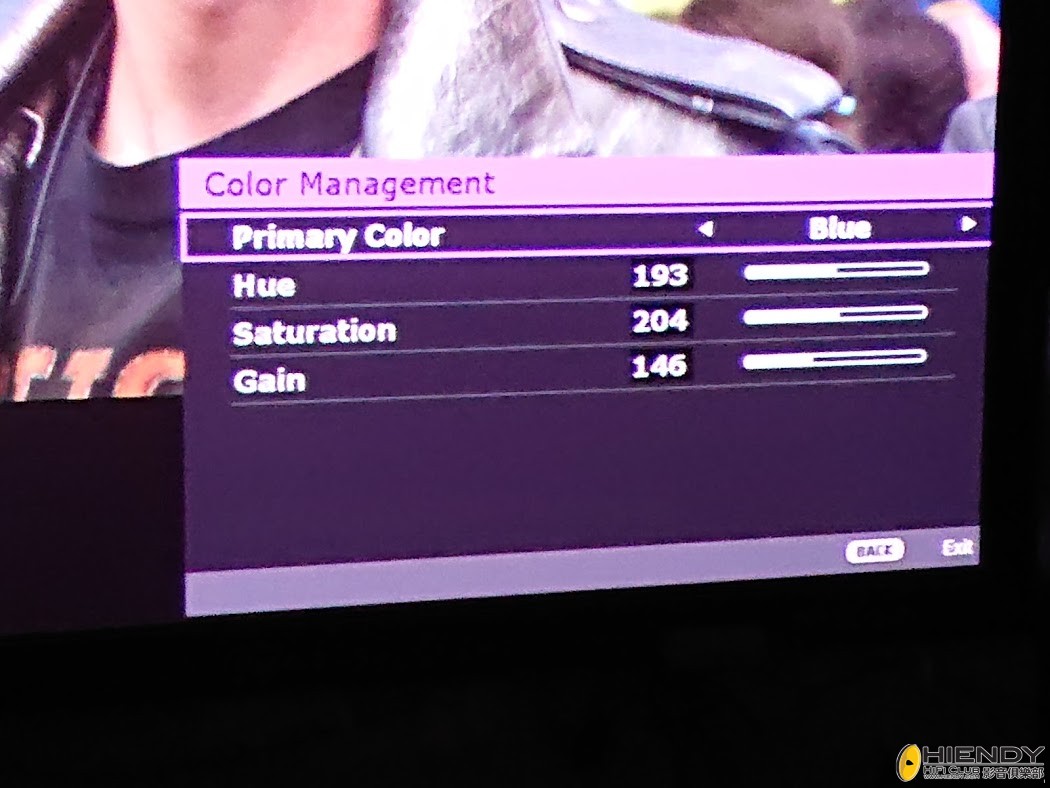

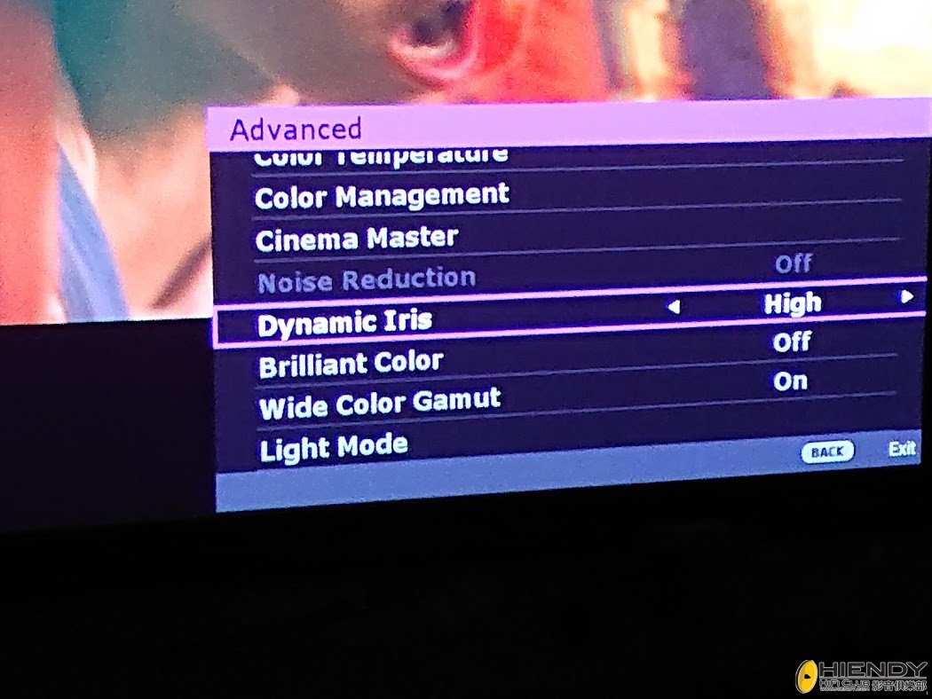

所有測量採用以下軟件及器材:-
軟件: CalMAN 2019 Video Pro
測試訊號生產器: VideoForge Pro
光譜儀: X-Rite i1 Pro2
色度計: Klein Instrument K10-A
測量環境
良好控光的客廳,JK N4 126" 1.0 增益白幕
設定在
Lamp: Normal
Brilliant Color: OFF
Dynamic Iris: ON
Movement Enhancer: HIGH
DSC_6469.JPG DSC_6474.JPG DSC_6475.JPG DSC_6476.JPG DSC_6477.JPG DSC_6478.JPG DSC_6479.JPG
