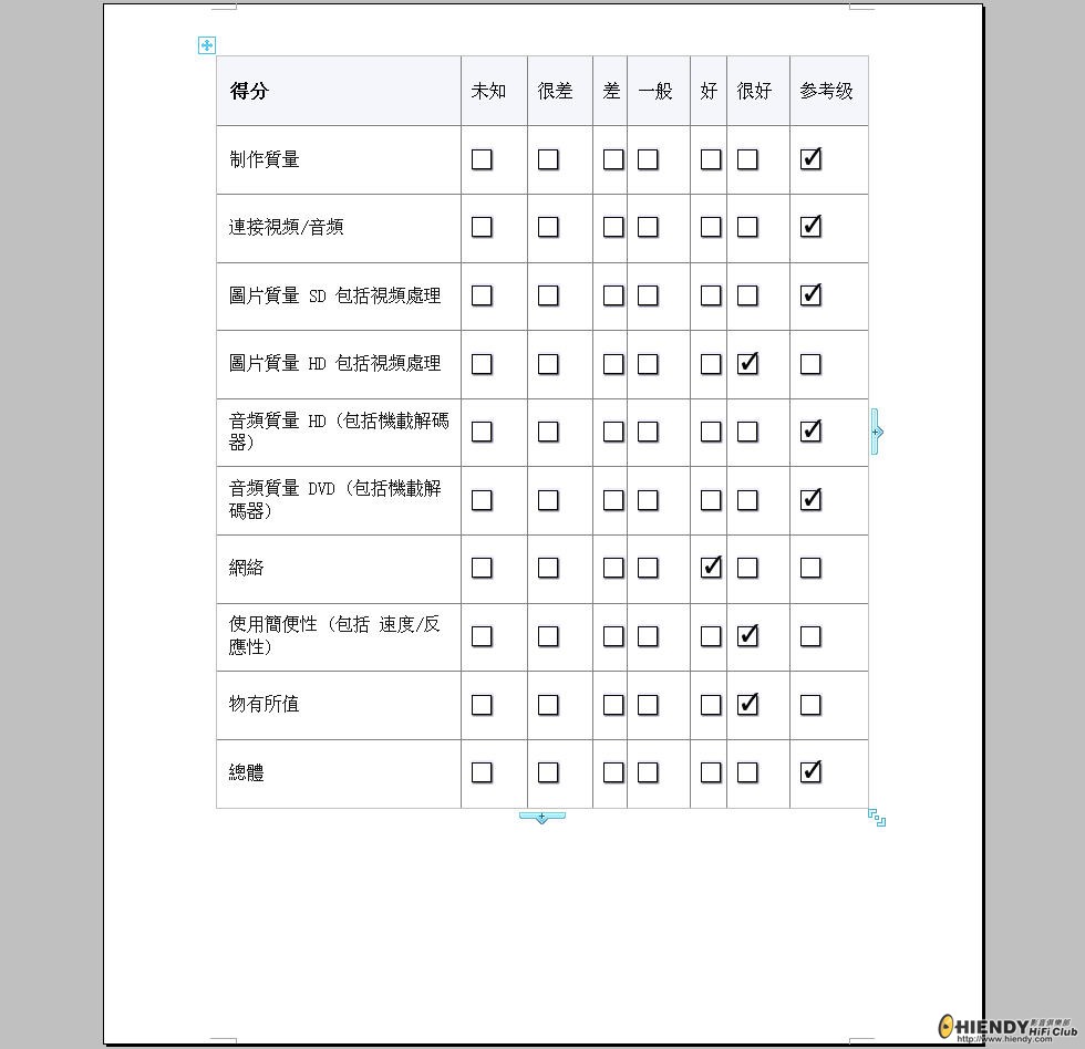

 樓主| 發表於 2011-5-18 17:28:34 | 顯示全部樓層
簡介
我們老早之前評論OPPO的BDP-93EU的時候,我們發現此機器不僅是通用的,並且還是我們所見過的通過HDMI傳送出最佳的視頻和音頻效果的機器。實際上,我們唯一覺得BDP-93EU需要改進的地方是數模轉換的升級以及轉悠立體聲模擬輸出方面。但是現在,OPPO已經發行了BDP-95EU通用音頻發燒3D藍光播放機,此機器不僅包含了BDP-93EU上的所有最佳性能,並且還在某些方面做出的改進,尤其是音頻性能方面。和稍微便宜一些的同系列機器一樣,此BDP-95EU具有真正的通用功能,能支持3D以及2D藍光碟片,DVD Audio,SACD, DVD, HDCD, CD, WAV以及FLAC的播放。此機器也是用了Marvell的超級Kyoto-G2視頻處理器,此處理器含有使得標清內容播放出非凡清晰畫面的第二代Qdeo技術。 此BDP-95EU也是用了全7.1模擬輸出以及兩個HDMI輸出以獲取更多安裝選項。但是,也就是以上方面是相同的,因為OPPO BDP-95EU已經完全重新設計了電子和構架,BDP-95EU比以前的機器更大更重。在此重新設計的機器構架之內,OPPO是用了ESS Sabre32 參考數模轉換器來獲取7.1模擬輸出,並且使用另一個ESS Sabre32參考數模轉換器來獲取立體聲模擬輸出。此機器還使用了平衡XLR輸出來獲取立體聲,以及更高等級的op-amps以及無源電子元件。電源被完全重新設計了,對音頻部分使用了Rotel制作的環形變壓器,以獲取線性電源。
相對於BDP-93EU賣得499歐元,此OPPO BDP-95EU零售價為899歐元,所以,問題是所有這些更改能使得BDP-95EU的性能改進,所增加的這400歐元是否值得呢。在概要和評分之後我們有更加深入的評論。
概要
OPPO居然能制作出比已經非常棒的BDP-93EU更好的,讓人難以置信的BDP-95EU。實際上,BDP-95EU含有所有使得BDP-93EU如此優秀的性能,並且還改進了BDP-93EU比較弱的地方。BDP-95EU仍然能將2D和3D的藍光碟片播放出原始的1080p24畫面,並且此機器能播放你放進去的任何格式的碟片。此外,Marevell視頻處理能處理標清和1080i內容。此BDP-95EU在連接方面也很靈活,它含有兩個HDMI輸出,兩個USB端口以及7.1模擬音頻輸出,並且還改進了網絡功能。
但是,OPPO並不滿足於只是為他們的音頻發燒級播放機添加專有立體模擬輸出,實際上此BDP-95EU重新設計了機架。由於使用了參考級數模轉換器,以用於專有的立體模擬輸出以及7.1模擬輸出—以及額外的XLR均衡立體聲輸出,這使得此機器可以達到參考音頻性能。傾聽測試可能會有些主觀,此BDP-95EU是我們從藍光播放機上聽到過的最佳的音頻,更不必說這是一臺通用機器了。
出了網絡的限制,以及BDP-95EU的網絡性能,另一個讓我們覺得有些瑕疵的地方就是遙控器的形狀以及碟托盤的深度。坦白說,如果這些是我們發現的唯一的一些缺陷的話,那麼就能讓你很好的理解這是一款多麼棒的機器。顯然,到底是選擇BDP-93EU還是選擇更貴的BDP-95EU完全取決於你自己的需求。如果你需要的只是一個數字傳輸來通過HDMI將高清音頻和視頻傳輸到你的接收器和顯示器上的話,那麼你絕對要選BDP-93EU。但是,如果你所尋求的是一款具有高端設計和參考級質量的數模轉換的音頻發燒級別的通用播放機的話,那麼BDP-95EU為您的最佳選擇。實際上,BDP-95EU非常棒,以至於和比它貴兩三倍的機器相比毫不遜色,OPPO應該值得慶賀他們能獲取如此顯著的成就。
款式/構造/連接性
在你打開盒子看到機器那刻,任何對OPPO走向高端意圖的懷疑都會消散。電源以及防護罩的改進以及升級的電子使得此機器的構架比BDP-93EU更大,並且比它重了2.5千克。但是BDP-95EU仍然保持了金屬拉絲的設計,外形方面有所更改,現在有了一個非常吸引人的彎曲的外觀,對此機器的高端追求做出贊美。四個又大又堅固的腳上的地盤座減少了振動,從而保持其穩固性。碟片托盤仍然在中間,並且只有一個顯示屏位於左手邊,右手邊有一些基本的按鍵控制。托盤的機械原理和BDP-93EU一樣,這一點是少數讓我們覺得不足的地方。托盤本身有些淺,這樣有時候你就不確定碟片是否放好了。我們希望能看到一個更加堅固的托盤裝置,托盤能更加深。但是,此碟片托盤裝置至少是安靜沒有噪音的,並且操作起來還比較流暢,這樣歸功於BDP-95EU的整體構造質量,具有一個很穩固的腳和外觀,操作起來很安靜。最左邊的OPPO標識同樣也是on/off按鍵,並且和BDP-93EU一樣,最右邊有一個隱藏的USB端口。BDP-95EU的整體設計看起來即現代又堅固,這形成了此機器的外觀現代,並且構造良好,和市場上的其他高端機器相比毫不遜色。
其走向高端的途徑延伸到提供詳盡信息的用戶手冊以及堅固且良好保護的包裝。包裝箱內部,你可以看到機器用了一個很好的袋子包了起來,並且機器的配件有單獨的盒子裝起來。除了遙控器和其他配件,還含有一個高速HDMI電纜,一個WiFi接收器,一個USB延伸線來使得接收器遠離機器,並且還有一個電源線。
正如BDP-93EU一樣,此BDP-95EU背面有一全套高品質的連接口,包括兩個HDMI v1.4a輸出,一個複合視頻和一個分量視頻輸出都使RCA連接口。同樣還有兩個USB端口(一個在前端,一個在後端),一個LAN端口(如果您沒有無線路由的話可以使用這個端口),一個用於外接紅外傳感器的連接端口,一個使用光纖和通州的數字音頻輸出端口,以及一個用於自定義安裝的RS-232連接端口。一個新增加的e-SATA(擴展型串行ATA)端口,此端口用於播放外部資源時能快速的連接。此BDP-95EU還有一個通過RCA連接端口連接的7.1模擬音頻輸出端口,這些都用彩色標記出來的,在機殼背面排成一條直線。另外,此BDP-95EU還具備轉悠的立體音頻輸出端口,使用的是RCA連接端口以及平衡XLR輸出端口。許多重要的連接端口上有白色的塑料蓋帽,在不需要這些端口的時候起到保護作用。
BDP-95EU所附帶的遙控器不僅反映了此機器良好的構建質量,同時也反映了OPPO對細節的專注以及貼近用戶的設計。遙控器感覺很結實,並且握起來很舒服。此遙控器有背光功能並且按鍵的排布很直觀,使用起來很簡便。按鍵通過觸摸就能很容易的分辨出來,並且按的時候有很好的觸覺反應。唯一讓我們覺得不足的地方是遙控器的形狀,如果平放在一個平面的話,從側面按按鍵的話,遙控器會翻掉。雖然有一個小瑕疵,但是是我們見過的設計的最好的遙控器之一。
 樓主| 發表於 2011-5-18 17:29:03 | 顯示全部樓層
本帖最後由 OPPO蓝光 於 2011-5-18 17:31 編輯
設置/菜單
設置BDP-95EU是非常直觀的,尤其大多數人會使用HDMI來講播放機連接到顯示器上或接收器上。兩個HDMI端口可以使得BDP-95EU將視頻同時傳送到兩個顯示器上,或者如果接收器不能傳送3D的話,可以將視頻傳送到一個顯示器上,將音頻傳送到一個接收器上。另一種方法,如果處理器不能傳送3D的話,您可以將一個HDMI輸出連接到顯示器上,將另一個HDMI輸出連接到外接視頻處理器上。無論您選擇哪種方法,很重要的一點就是您需要記住標記HDMI1的是使用專有Marvell DE2750芯片的。第二個輸出HDMI2使用的是內置到機器中的替代性的Mediatek/oppo OP8531解碼芯片組。此BDP-95EU也有一個Source Direct的功能,此功能可以使用戶使用外接視頻處理器來輸出原視頻內容,而不用做任何處理。迄今為止,示例藍光碟片可以在1080p24模式下輸出,PAL DVD碟片可以在576i模式下輸出。
對於音頻方面,您可以選擇通過HDMI直接將數字信號傳送到您的接收器上,或者使用內部參考級數模轉換器來解碼數字音頻並且將其通過模擬輸出端口輸送到放大器上。顯然,如果您只需要一個數字傳送的話,BDP-93EU將是您的最佳選擇,因為花更多的錢買BDP-95EU是沒有太大意義的,除非您想要使用內置數模轉換器。如果您想要在接收器內部解碼高清視頻格式(Dolby TrueHD以及DTS-HD Master Audio),那麼此BDP-95EU可以通過HDMI將音頻以比特流格式傳送。或者,解碼可以在內部完成,BDP-95EU將音頻以PCM格式傳送,無論是通過HDMI海事使用7.1模擬輸出。如果您有DVD-Audio或SACD碟片的話,此機器也可以通過HDMI或者模擬輸出端口將音頻以PCM格式傳送,並且對於SACD來說,如果您的接收器可以解碼的話,可以使用DSD編碼解碼器來講音頻以比特流格式傳送。HDCD碟片也是如此,對於此類碟片,BDP-95EU可以內部解碼或者如果兼容的話,使接收器來解碼。如果你聽的是立體聲內容的話,可以選擇使用專有模擬立體聲輸出端口(RCA和XLR)。如果聽音頻的話,您可以選擇將視頻線路關閉,使用遙控器上的Pure Audio按鍵來聽音頻。
菜單的設計非常好—非常直觀,吸引人並且易回應。首次開機的時候,會有一個簡易設置導航來引導你對機器做出基本的設置,如主要視頻輸出,分辨,屏幕高寬比以及音頻設置。所有更細致的設置菜單也可以通過按遙控器上的Setup按鍵來找到。對於BDP-93EU,按Setup按鍵可以出現相關菜單顯示,即使在有碟片播放的狀態下也是如此(您不必退出播放模式來更改設置)。能非常靈活的對比在不同選項下的效果,並且在設置方面的更改能更容易的被檢測到。相對於其他強迫用戶在進入設置菜單之前先停止播放碟片,並且在更改設置之後再重新播放碟片的機器來說,這當然是一個很大的改進。
設置菜單被分為六個子菜單—Playback Setup, Video Setup, Audio Format Setup, Audio Processing, Device Setup以及Network Setup。Playback Setup菜單裏是對SACD以及DVD-Audio播放的設置,以及一些其他功能,如語言和家長控制等。Audio Format的子菜單使得用戶可以設置用於評論等其他內容的二級音頻,並且不論HDMI輸出是否會傳送PCM或比特流。另外,您也可以設置光纖和同軸來傳送PCM或比特流格式,並且可以選擇是否在機器內部對SACD碟片進行DSD解碼,以及對CD碟片進行HDCD解碼,或者直接傳送到接收器上進行解碼。無論您選擇哪種方式,BDP-95EU可以通過7.1聲道在24-bit下傳送高達192kHz的音頻。Audio Processing的子菜單是用於設置音響配置,距離以及級別的,並且如果您要再BDP-95EU內部解碼音頻並且通過7.1模擬音頻聲道傳送的話,可以用此子菜單設置交叉頻率。
此機器還有一個動態範圍的控制,以用於在低電位下聽的時候使音頻變得更加流暢,並且還有一個對更改XLR端口(正常或倒置)的設置。
Video Setup的子菜單用來對所有有關畫面方面進行設置,包括選擇哪個HDMI輸出作為主要輸出。對於3D模式的設置,最好將其設為Auto,並且您也可以對您的3D顯示器設置其對角線屏幕尺寸。同樣也有對屏幕高寬比的設置以及對電視機制式的設置,並且由於現在大多數顯示器可以處理PAL, NTSC以及1080p24制式的內容,我們建議設置為多制式。默認制式是PAL,但是此制式將所有內容轉換為50Hz,包括1080p24格式的內容,除非您已經在菜單中將1080p24輸出打開。此機器還有很多顯示選項,最有用的就是字幕移動的功能了,用戶可以將字幕往上移動。如果您使用的是恒定高度設置的2.35:1的屏幕,並且播放某特殊碟片的時候,字幕出現在黑色條框中時,此功能將是非常便利的。只有兩家產品具備此功能,OPPO是其中之一,另外一個是Philips。沒有此功能的話,您將可能看不到字幕了。所以,如果您有一個恒定高度設置並且喜歡看很多帶字幕的電影的話,您可以考慮僅為此功能購買此BDP-95EU。
Video Setup中,也有一個HDMI選項的子菜單,用戶可以為HDMI1和HDMI2選擇色彩空間。此設置默認是Auto,使得BDP-95EU選擇可以被用戶顯示器支持的色彩空間。如果您想選擇一個最接近於碟片編碼時的色彩空間,即:YCbCr4:2:0,那麼您可以選擇特殊色彩空間,如:YCbCr 4:2:2. 同樣也有選項可以設置HDMI1和HDMI2的色深,想對於標准的每個聲道8比特來說,此設置可以使得視頻畫面的傳送能高達每個聲道12比特。由於碟片的編碼是每個聲道8比特,我們建議將此設置默認設為OFF的狀態。
Video Setup中還有一個子菜單就是畫面調節菜單,它包括亮度,對比度,色彩,飽和度(顏色),銳利度,降噪,色彩增強以及對比度增強的設置。此類設置可以適用於HDMI1,HDMI2或者模擬視頻輸出,最高3種不同畫面模式可以被保存。如果您的顯示器設置正確的話,您應該將亮度,對比度,色彩以及飽和度設置為默認的0. 我們也會將顏色和對比度加強設置為默認的0。增強銳利度只會增加失真,但是減少銳利度會使得畫面變得模糊,這對隱藏標清DVD碟片上的失真是非常有用的。降噪功能也可以用來減少失真,如標清DVD碟片上的蚊式噪音。但是,對於一個良好制作的藍光碟片來說,要確保這些設置都被設為0,因為一個原始的1080p畫面不需要任何額外的處理。
Device Setup的子菜單包含有關最新固件的信息以及可以設置提示新固件升級的功能。OPPO非常擅於通過不斷的升級軟件來提供最佳效果,所以我們推薦您總是將Firmware Notification設置為On。這些升級可以通過很多方式來實現,可以通過碟片,USB或網絡(LAN或WiFi)的方式。還有一個對遙控器編碼的設置,以避免默認色繪制幹擾到其他設備,並且還有一個對HDMI CEC(消費電子控制)的設置。最後,還有一個設置是用來將顯示器變暗,或者關閉顯示器的,並且作為一個永久存儲的菜單。此BDP-95EU有1GB的內存,並且很多可以通過USB來添加。目前,*.mp3的播放在EU固件版本中已經被禁用,但是在OPPO獲取正確的許可之後還將被啟用的。但是只有文件擴展名被禁用,所以帶有內嵌式*.mp3的視頻文件的播放時沒有任何問題的。實際上,BDP-95EU基本上支持我們所見過的任何文件格式,如Kodak Picture CD, AVCHD, MP4, DivX, MKV, FLAC以及WAV文件。所有這些音頻,視頻和畫面文件都可以通過碟片,USB或eSATA驅動的方式來獲取。
Network Setup子菜單使得用戶可以通過LAN線纜或者使用附帶的WiFi適配器來設置網絡連接。一旦設置,用戶可以通過藍光以及其他流媒體來獲取藍光直播內容。但是,您可以關閉BD-Live的功能,這是一個很好的功能,因為坦白說我們對此功能沒有興趣,並且尤其是對於通用藍光機來說,在BD-Live功能打開的狀態下,會耗費10或15分鐘來獲取主要菜單。在美國,BDP-95會根據需要使用Netflix以及Blockbuster,但是在歐洲,缺少歐洲網絡媒體服務。不幸的是,如果BDP-95EU已經使用了LoveFilm或BBC iPlayer, 那麼此功能將只適用於英國,這會使得其他歐洲用戶感到反感,所以OPPO目前正努力解決歐洲網絡媒體的問題。同時,YouTube不久將會添加到美國和歐洲版的BDP-95EU。
3D 播放
對於任何系統,畫面質量和顯示器設備的一樣好,雖然播放機是附屬的,但是使用了一個校准JVC DLA-X3投影儀,茶水南橫的3D畫面令人震撼。顯然,任何3D藍光播放機都應該能輸出和通過HDMI輸出的碟片效果是一樣的,因為是數字信號,但是BDP-95EU在DLA-X3上播放的整體3D效果非常好。BDP-95EU處理高清音頻的效果是和通過HDMI處理的音頻效果一樣好,並且由於3D畫面增加的維數,產生的效果令人身臨其境,並且聲音像環繞在周圍。我們試播了很多張3D藍光碟片,首次播放這些碟片的時候沒有產生任何兼容性和握手故障。
1080p 播放
就3D效果來說,播放內容的數字本性表明,任何能輸出1080p24的藍光播放機都應該和其他使用HDMI輸出時一樣。此BDP-95EU機器的表現和其他我們曾經測試過的藍光機器一樣好,並且此機器能正確的輸出視頻,而不產生任何Spears & Munsil測試碟片上所描述的多重脈沖和波帶圖。這並不能表明BDP-95EU的性能不佳,我們想要說的是所有正常工作的藍光播放機都能在數字領域表現出相同的性能。為了滿足我們的好奇心,並且確保Marvell QDEO視頻處理器沒有執行任何不需要的處理,我們忽視處理器,使用1080p設置和Source Direct設置來測量灰度測試模式。結果是一樣的,所以這表明在播放1080p內容的時候,沒有任何其他我們所不知道的處理。
1080i 播放
對於1080i內容,此播放機的增值空間要比播放1080p的時候更大。機器能檢測到隔行信號內的電影內容並且正確的去隔行的能力取決於機器本身的處理性能。此BDP-95EU使用了Marvell的Kyoto-G2視頻處理器以及二代QDEO技術,這是非常棒的,並且通過了我們Spear & Munsil以及HQV藍光碟上的所有Cadence測試。這是我們測試過的第一臺能通過每項測試的機器,有些Cadence有些模糊,但是這並不能降低BDP-95EU的處理性能。
我們還使用了HQV藍光碟片檢測了視頻去隔行的性能。碟片有一個鋸齒模式,使用了三個旋轉棒,在BDP-95EU上測試的時候,這三個旋轉幫都非常流暢,而沒有任何鋸齒。此BDP-95EU在視頻分辨損失測試項上也沒出現問題,正確的處理了畫面的移動部分,並且使得背景沒有任何失真。此機器還能播放在1080i/50Hz下編碼的電影碟片,並且沒有產生任何故障。沒有很多1080i的藍光碟片,但是非常高興能知道BDP-95EU可以很好的處理這種碟片,並且如果你有任何1080i碟片的話,此機器能沒有任何故障的播放。
480i/576i 播放
BDP-95EU在NTSC和PAL制式下的整體性能可作為參考,並且在使用HQV DVD碟片的時候,此BDP-95EU能完全重現PAL和NTSC制式下的SMPTE彩條測試, 能正確的輸出576i/50Hz以及480i/60Hz畫面,而不產生任何細節的缺失和不必要的抖動。對於視頻去隔行測試,效果也非常棒,BDP-95EU顯現的旋轉線沒有任何鋸齒產生,即使在最極端的角度也沒有鋸齒產生。在動作自適應去隔行測試中,效果非常顯著,正確的顯現三條移動線,即使是底部的線也能正確顯現。此BDP-95EU在細節測試中,無論是PAL還是NTSC碟片上,都能毫無問題的解析所有細小的建築物場景。
BDP-95EU的性能和電影細節測試一樣令人驚歎,能正確的鎖定圖像,以至於賽車後面的座位的畫面沒有產生任何混淆失真。在Cadence測試中,此BDP-95EU同樣表現的沒有任何問題,正確的檢測出最普通的2:3(NTSC – USA/Japan)以及2:2 (PAL – European)格式,以及所有更晦澀的變化。BDP-95EU在顯示帶滾動視頻文字的電影材料的測試中,也沒有出現任何問題,文字總是能清晰的閱讀並且沒有任何缺失。這是一個非常棒的性能,並且能代表我們所見過的最佳處理,去隔行及轉換性能,不僅是從機器方面,更是從一些專有額視頻處理器方面。
主觀音頻測試
這是我們覺得最困難的領域,它不像視頻性能那樣可以用一系列設定好的測試來測量,用校准參考監控來觀看,在評論音頻性能的時候,會顯得有些主觀。和視頻一樣,音頻也同樣會受到使用系統質量的限制,其設置方式以及校准方式的限制。但是,我們的7.1音頻評論系統已經受到Home Acoustics Alliances的校正,為測試評論性的音頻提供了良好的條件。
顯然,很多人會使用它們的藍光機器作為一個數字傳送並且通過HDMI作為數字碼流來傳送音頻。也就是說,數模轉換已經被他們的接收器或音頻處理器所處理。如果這是你的追求的話,那麼BDP-95EU使用參考級數模轉換器這一點可能不會成為你要購買此機器的主要原因之一。你可能購買同樣非常棒,但是便宜很多的BDP-93EU會更加好。
為徹底起見,我們嘗試用多種格式來測試BDP-95EU的數字輸出,包括多聲道PCM,藍光碟片的Dolby TrueHD以及DTS-HD MA聲道,以及DVD碟片的Dolby Digital和DTS聲道。我們也聽了SACD和DVD-Audio碟片上的多聲道音頻,以及SACD和CD碟片的兩聲道,包括HDMI,光纖和同軸,並且也在碼流和PCM之間轉換。我們同樣也嘗試了分開使用兩個HDMI輸出,使用一個HDMI輸出傳送視頻到投影儀,使用另一個HDMI傳送音頻到接收器。
所有這些實驗的結果讓我們不能分辨出所有這些模式的不同,並且每個格式都聽起來非常棒。此BDP-95EU顯然是一個功能強大的機器,並且不論是DTS-HD Master Audio還是立體聲CD,聲音聽起來都非常棒。此BDP-95EU也能夠檢測出所有不同的碟片和音頻格式,並且沒有任何問題的播放他們。
但是,對於那些考慮購買BDP-95EU的人來說,使用內部數模轉換器的模擬性能才是令他們真正該興趣的,OPPO花費了很多精力來確保其音頻發燒的資質。首先OPPO使用了兩個SABRE32參考及音頻數模轉換器(DAC),此數模轉換器使用了一個32-bit 超穩定數模轉換構架,這樣就提供了很快的動態範圍並且減少了抖動和失真。並且,此BDP-95EU使用的是一個由Rotel制作的環形電源變壓器,能為關鍵的音頻組建提供純淨和穩健的電源。2聲道模擬立體聲使用了疊合在一起的4個數模轉換聲道,以達到更棒的音頻性能,並且包含了RCA單端型連接器以及XLR平衡連接器。通過傳送一對不同的信號,此XLR平衡輸出提供了更佳的噪聲抑制共模並且改進了信號質量。所有的這些改進都包含在重新設計的機殼內,此機殼提供了堅固的支撐來減少震動並且增強的防護。
對細節和質量的專注使得BDP-95EU能成功的表現出如此驚人的模擬音頻性能。CD碟,HDCD碟以及SACD碟片的模擬立體聲非常卓越,具有清晰的音場以及優異的細節和清晰度。聲音被很好的集中在三維空間並且有被環繞的感覺。音場同樣也顯現出很棒的頻率響應以及優異的動態範圍。擁有5.1和7.1聲道,BDP-95EU更加均衡並且增添的音箱使得音場更有環繞的感覺,聲音更加集中。聲音被很好的在音場中分配,並且能很好的感受到聲音的細節和清晰度。頻率響應和動態範圍同樣也很令人驚歎,並且低音也很流暢。所有這些性能都讓人難以置信,並且有些性能是我聽過的所有價位中最好的音頻性能。
碟片加載時間
BDP-95EU在開機和加載碟片方面都非常之快,實際上,我們見過唯一比這臺機器更快的就是Sony的Playstation 3了。BDP-95EU開機和伸出碟片托盤只需要5秒鐘,其他機器需要20秒鐘。碟片的加載時間取決於碟片上的BD-Live以及Java內容到底有多少,但是,一般碟片加載時間25秒就是不錯的了。
