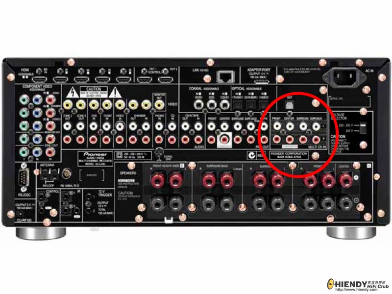

各 Ching,
我剛將 LX83 的 Pre-out 駁上 RMB1565 出 Front LR  同 Centre ~
而 Surround 同 Subwoofer 就由 LX83 直出 ,  但睇碟時只有Surround 同Subwoofer 有聲 .....
之後我再將 input 改為 HDMI Through , 今次只有 Front LR  同 Centre 有聲  .......
系咪有其他 setting 要改呢 ? 有無之前有試過成功接駁呢 ?
多謝指教
發表於 2011-5-21 22:40:13 | 顯示全部樓層
各 Ching,
而 Surround 同 Subwoofer  ...
sorlamb 發表於 2011-5-21 21:46
    你係味駁錯左呢到呀?..............
 樓主| 發表於 2011-5-21 23:39:40 | 顯示全部樓層
Rotel power Lit Indicator 長著 .....
唔通部 power amp 有事 ?!!!!
發表於 2011-5-21 23:45:49 | 顯示全部樓層
有聲出又點會有事呢??
發表於 2011-5-21 23:50:07 | 顯示全部樓層
你的情況除了駁錯 應該都是駁錯   pre-out  根本上沒任何set的  我都用power amp rotel rb1070 仲有駁埋12vdc 仲有我部 rotel power燈都是長開的 12dc 開關機時  protection倡亮一下紅燈和達一下聲
 樓主| 發表於 2011-5-22 00:24:07 | 顯示全部樓層
已解決 ~
原來系 power amp back panel 粒 mode selector 開著左 , 引致 short circuit ~
多謝各位 ching ~
