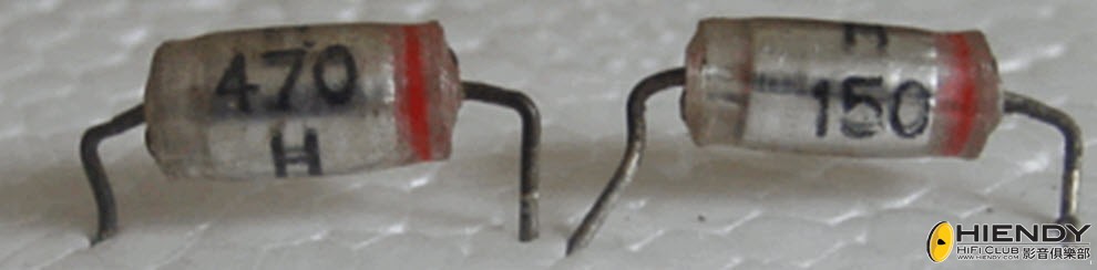

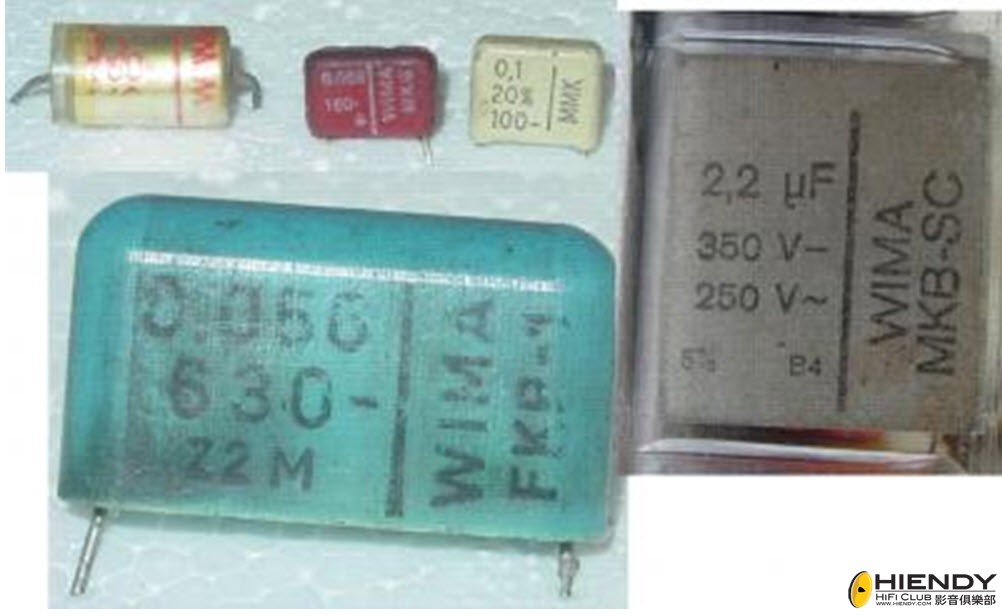

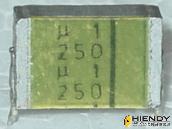

這個問題以前在HKDG曾經討論過,當時我根據在一本音響書籍看到以下資料:
依上面見,要分別電容的內外層其實是有規律的:1.如有標識一邊有黑環或紅環那端就是外層。2.沒有黑環標識可看標字方向,字頭一端是內層,尾端是外層。
現今電容標字是不是這個規律,很難說,我並沒拆過一個電容來研究。但從下面的圖片看,符合這樣標字法可能很普遍。
錫箔電容
WIMA電容
EVOX等歐洲電容
西門子千層糕
日本電容
從以上看,已知電容外層接腳(有一黑環標記或表面鋁殼引出腳) 都符合這樣標字尾的一端。
現代電容也可能符合這樣標字的規律,KIMBER KAP標字尾端是黑引腳,可能就是電容外層的引腳。
當時老B(是該網版主)還拿個電容錶出來測試電容內外層,以下是老B的原話:
終於想到了, 就是利用電容錶, 把其中一個電容錶的接點接在電容外面上, 另一個接點分兩次接在電容的兩隻腳, 用pF檔看電容錶的讀數....
E, 居然真是兩個讀數有些出入, 一邊是16pF, 另一邊只有14pF, 哈哈, 成功了, 電容量較大的那腳就是接外皮的, 用來落地或輸入就對了!

其實,千層糕與Wima那類應該沒有外內層之分,因為只是較左與較右(或可說較前與較後)。
