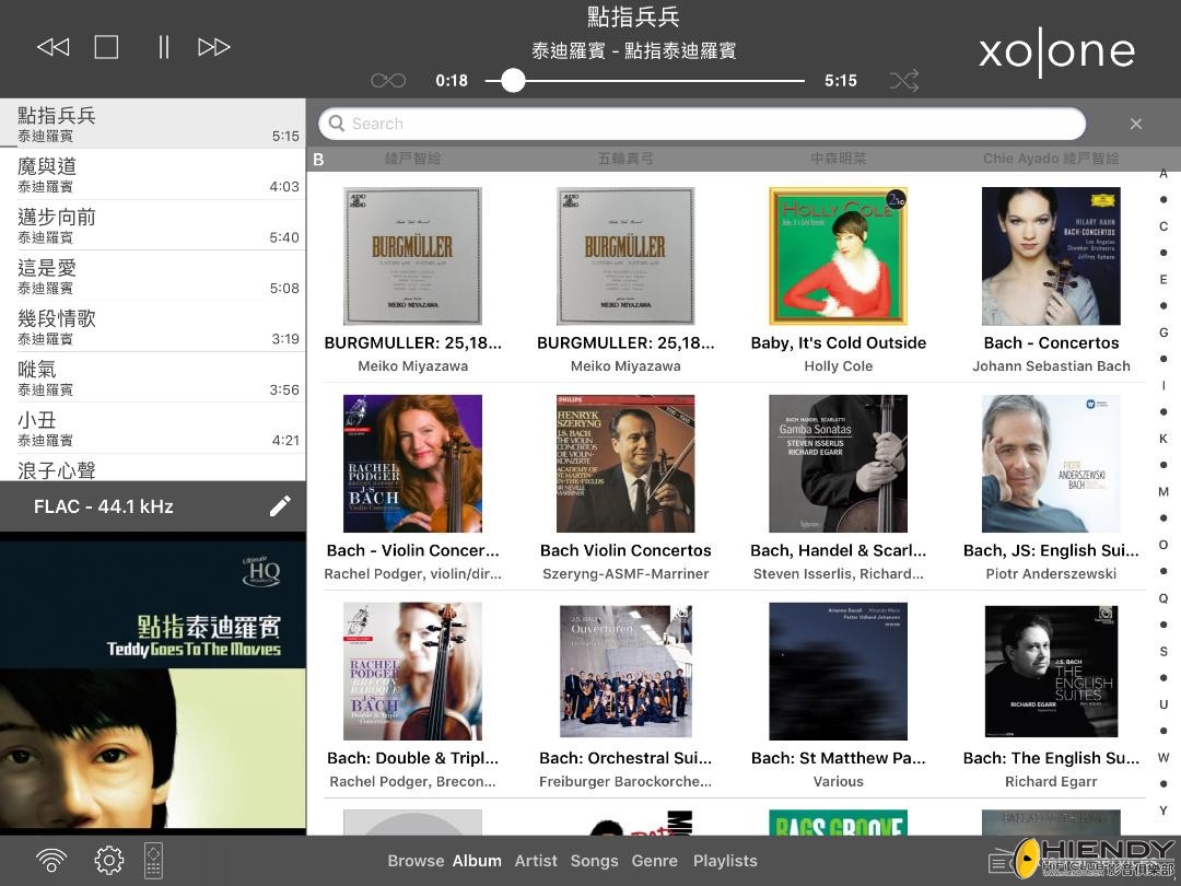

但是談到操控性,我只可以講還需要有進步的空間!其實只要試過Lumin 和 Auralic的Lightning DS apps,都會發覺外國廠家所設計的apps水平非常一般。不過至少 X-ODOS 總算有其自家的apps,點都好過我先前Amare Musica Diamond Server 要用第三方apps 來操控。

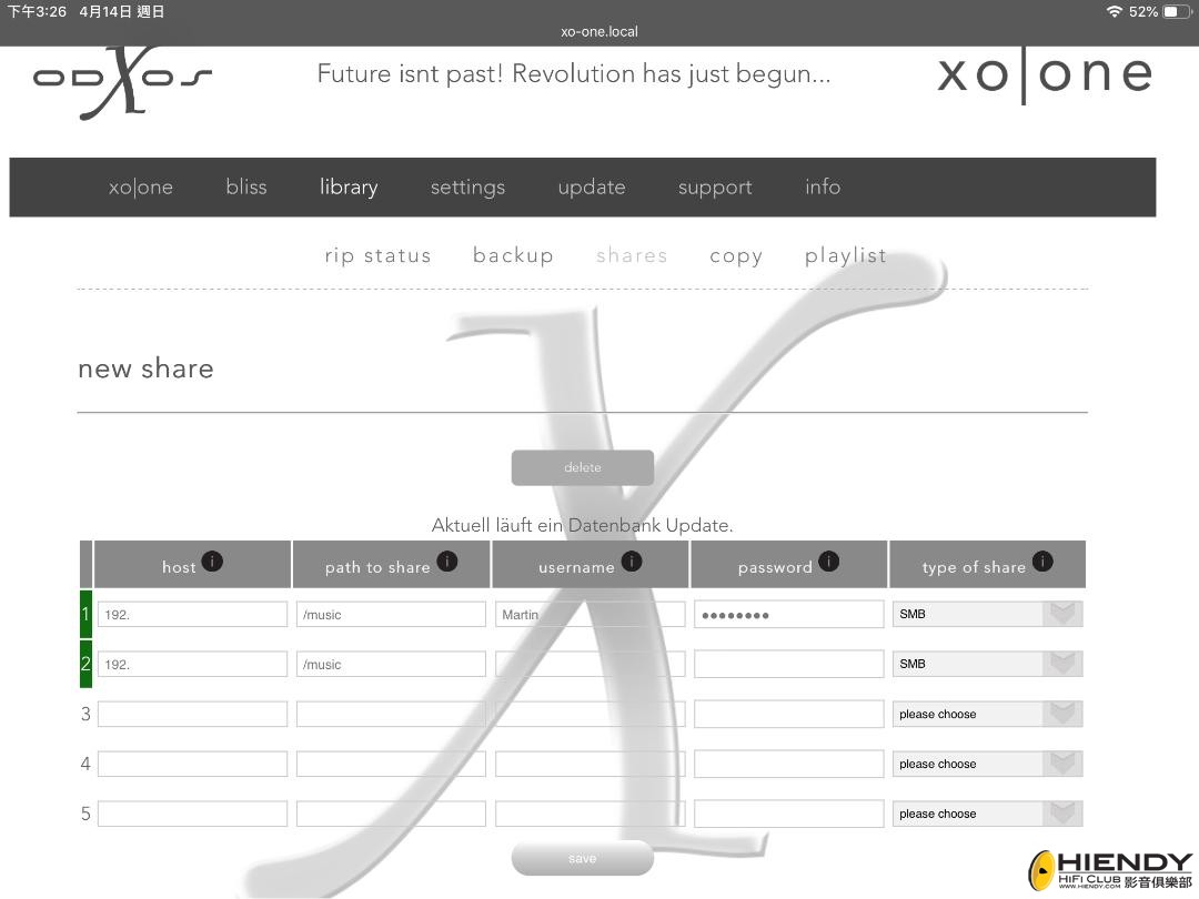

談到X-ODOS 所設計的apps,假如你只是鍾情於由 xo/one 所rip 出來的CD檔案。基本上操控都不會有多大問題。但假若你想聽外接的NAS 檔案,你就首先要進入他的網頁,輸入你的 NAS IP address! 來喚醒你的外置儲存。對於電腦知識零水平的用家,可能會感覺有少少麻煩。
實不相瞞,在喚醒外置NAS儲存的過程中,我都花了一番功夫! 此話何解? 首先發覺 PPA OCXO switch 在和 xo/one 對應上似乎有好大問題! 試了多次都不能成功讀取外置 NAS 檔案,直至我將整個 PPA OCXO switch 抽走,方能解決!但如果對應其他switch又有沒有其他問題呢? 這點我可說不定。不過以我所知,PPA OCXO確實在對應其他 streamer 都有類似問題, 因此我都不能完全斷定當中問題所在!
另外當成功讀取了外置NAS 儲存檔案時,發覺其自家設計的apps,是以大堆頭的方法呈現用家的Ipad 上,即是用家不能分開不同源頭來檢視檔案!假如要比較不同源頭但同一 CD曲目,就似乎不易區分。不過整體來說,尚算易明。
初步結論,對於其聲音表現,真是沒有好挑剔,平衡自然,音場闊大,結像精準,低音充滿咬囗彈力!表現絕對是平治S級的享受,但在操控性一環,感覺就像一部意大利車,問題不算嚴重,但用家必需要學習適應! 當熟知他的特性,其實也可以依然掌握暢順。只不過是當用慣了Lumin 和Lightning DS  apps,難免會對其他廠方設計的apps指指點點。最後再補充xo/one只可對應 Ipad,亦不支援ROON,有興趣的用家就必須留意。執筆之際,廠方又剛將其apps更新到5.14.2,證明廠方還是有誠意,繼續為用家提供更完美的操控。
