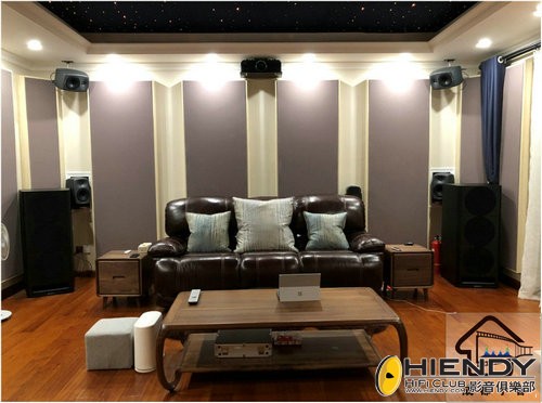

     业主的要求很简单,就是尽可能还原真实的录音现场,不添加任何渲染调音,真实还原艺术家创作时最原本的味道。这也是最动听最能反映艺术本身价值的追求。另外还要兼顾常规的观影需求。
      其实这是一个极具难度的挑战,跟音源、器材、环境等影响因素众多,所以业主首先重点考虑了音源和声学装修,音源使用了dCS Vivaldi 四件套播放系统,前级为母带前级 Maselec MTC 1X,主音箱为真力1238A,环绕为真力8040B,低音炮为4只XTZ SUB 3X12。用专业监听音箱做主音箱目的是能够尽可能的还原录音现场效果。音箱系统均为有源,搭建简单,并且很容易出好效果。

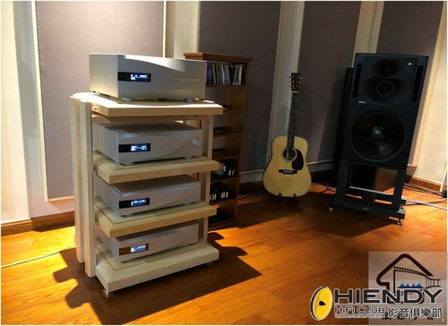

CD机 DCS全套西装
母带前级 Maselec MTC 1X
相对于CD机来说,真力15寸1238A主箱这个就属于便宜货了。
横版中置真力 1238A

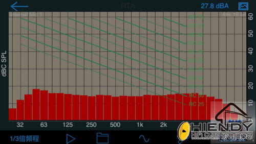

第一项:噪音控制达到RC30
在民宅这个RC30我觉得几乎是极限了,一定会出耳鸣的,因为高频本底噪音已经不到15DB了;同时也挑战着国际二级TypeII认证传感器的本底噪音。
检测是很容易的,但隐藏在后面的功夫缺不是那么简单:

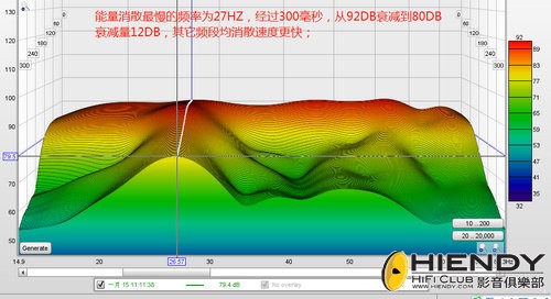

第三项:低频衰减时间
       空间为6.3*5.8*3.6的正方形(长度方向的第一次驻波为28HZ,宽度方向的第一次驻波为30HZ,严重简并驻波叠加),从纯AV的角度来说,必须要进行超级暴力超低频吸收,把能量消散控制到最慢30DB以上, 设计需求上又出现严重冲突,空间要兼顾HIFI,不准过度消散超低频能量,以免产生低频密度不足,极低频空间增益不够的问题;
       在HIFI圈很多人特别担心过吸,高频怕,中频怕,低频也怕过吸,其中一个有科学依据可量化的证据就是,像3/5A这种狗蛋鞋盒箱,喇叭就4寸。
从实测数据上(绿色)可看出3/5A原生平直正负3DB的下潜是100HZ,但是这箱子优秀点在于30HZ还有负20DB的声压,在合适的空间增益下,下潜可以达到35HZ正负5DB;如果超低频暴力吸收,吸成消声室或室外相当的消散,那这箱子听感上,就会严重低频不足,而实际上这箱子缺低频小有规模,这也可能是成为神箱的一大原因?
     至于坛友提出的衰减速度的具体界定,我也在努力找到国内或国际标准,也向清华声学所提出过,他们目前也没有明显的研究及结论,同时大约10年来,我也从没一次在室外低音炮架高不受RoomMode影响的情况下测到过超低频300毫秒消散速度超过40DB的,室内最多300毫秒最慢的频率也只消散到30多DB,所以待证据;
       本空间实测:超低频空间瀑布能量消散最慢的点在约27HZ(超级精准吻合长度方向驻波结点)经过300毫秒,从约92DB衰减到80DB,衰减量约12DB,其它频段消散速度更快。

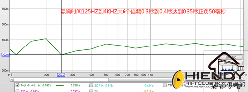

  第四项:中高频衰减时间
取125HZ到4KHZ的国际6个倍频混响时间约0.3到0.4秒,达到0.35秒正负50毫秒。
(高于坛友推崇的国外公司从250HZ到4KHZ的中高频5个倍频段混响时间标准,我们多一个125HZ低频段混响时间标准)
D: Midrange Decay Times
Standards:
• Time taken for sound to
decay 60dB (T60) should be between 0.2s and 0.5s from 250Hz
to 4kHz
设计时按PMI(THX和HAA认证的混响时间标准引用引标准)及国际电联ITU-R BS.1116-1综合考虑标准RT60设计值为0.33秒。

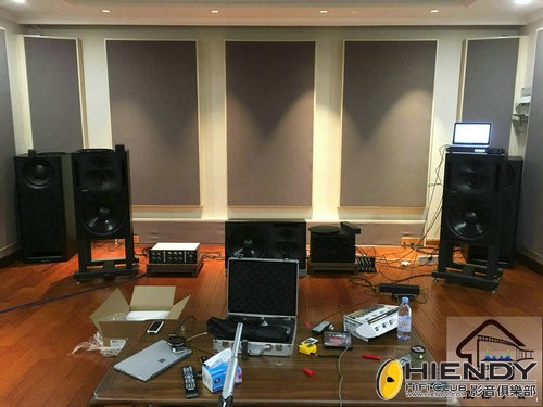

第五项:全频响应
左、右箱加炮通过ASIO经过AV功放听音位测试频响曲线差异比较小(空间声学对称性好,定位结像中正精准),且基本全频段在正负5DB内;第4通道为低音炮,电平比各声道大10DB,参考等响曲线,维持全频段响度有比较好的一致性。
第六项:各声道电平
因为音箱全部为有源监听,特别前三灵敏度比较高,且带独立电平音量设置, ,我们调试采取的是以声音最小的那个声道为准,其它声道减小到一致,来避免因为单独增加某个声道电平,导致超负荷失真烧机的情况发生。
第七项:低频响应
我们遵照业内无EQ干预正负3DB为优秀,正负5DB为合格的标准执行(一般音箱原生频响正负3DB,JL113低音炮原生频响正负1.5DB);
