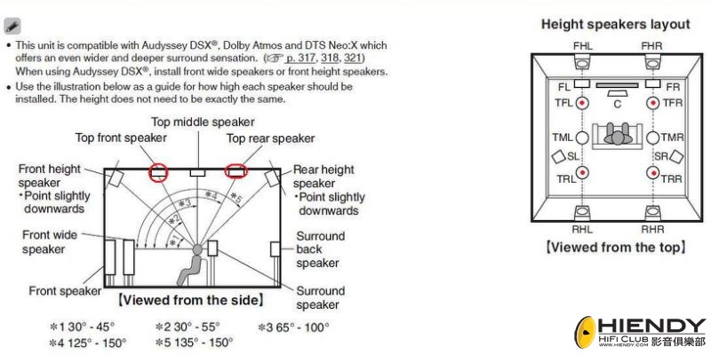

發表於 2019-6-24 23:44:07 | 顯示全部樓層
本帖最後由 Jazzgd1 於 2019-6-25 07:04 編輯
盡量跟足atmos個角度要求,再set返適合嘅喇叭名稱,佢自然會識計數。
Ps 不好意思,不懂刪除自己張相,post年多左。
