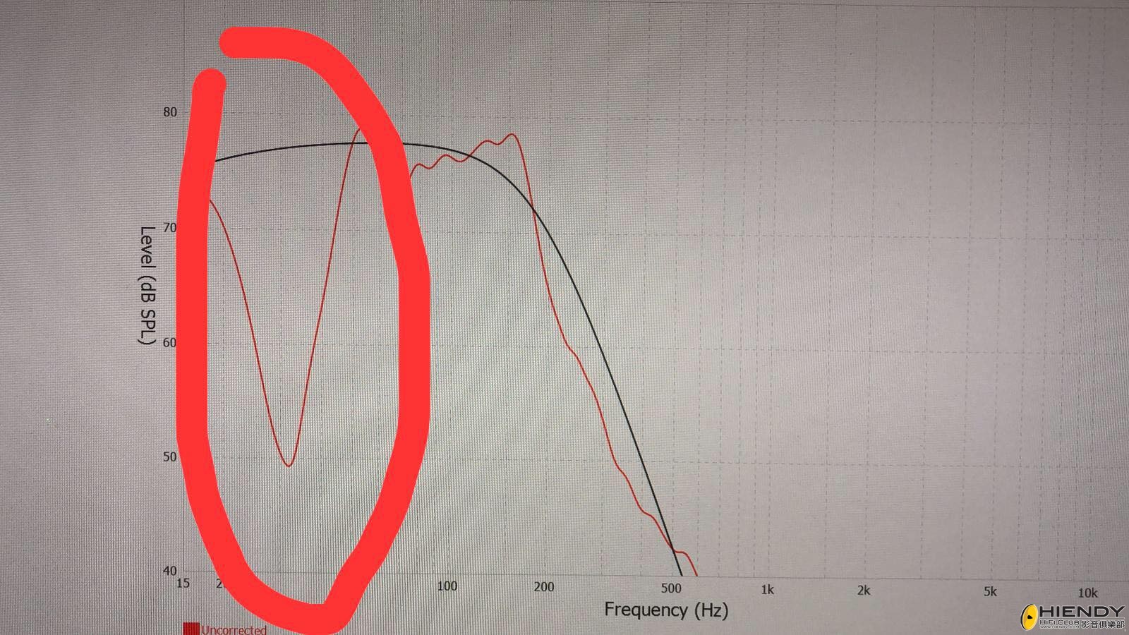

本帖最後由 fishbone8822 於 2019-7-5 14:05 編輯
Roads 發表於 2019-7-5 13:19
MK 50~80hz,  JL 40hz以下
可以點SET?
這個話題可以講十版, 因太多因素影響, 師兄也可找找舊貼, 很多月經點有討論此話題
但強烈建議如果有隻舊十仔, 可先用隻舊的尋找好"理想十仔位"先, 可能換一換位搞搞佢又再精神d
方法?
可以找百事版主的"喼神"
https://www.hiendy.com/hififorum ... 3&highlight=Xtz
或找mojiji1兄的REW 幫幫手
https://www.hiendy.com/hififorum ... read&tid=130405
有數據係手, 能知道你環境對低頻影響/特性, 搵到好"十仔位"才諗買那款十仔可以在你環境發輝得好
<分享> 很多用家經常遇到的問題
點解朋友又係用MK十仔佢咁打心口咁勁, 但我又係MK十仔無料到? 係咪set錯野? 就搵返哥位朋友上來幫手都R晒頭?
是什麼原因? 是否我隻十仔有問題? 定係條信號線唔夠班? 要換貴野? 還是部avamp唔夠力水? 又要換高班機?
下圖是真實個案, 有圖有真相, 一位新界用MK MX350的師兄, 比十仔玩左佢兩年...效果不理想, 衰過人地用半隻
原因:...看圖..哇...第一次見..可以咁激...幾乎成段30~70hz 無左(谷底-25db), 就是擺位問題, 同樣位置你買隻更貴更高級的十仔都係無氣無力
總結: 要隻十仔發輝得好係好多變數, 設定只係後期, 如果前期位置擺位係差, 你後期點搞都係只可以是"改善工程"
