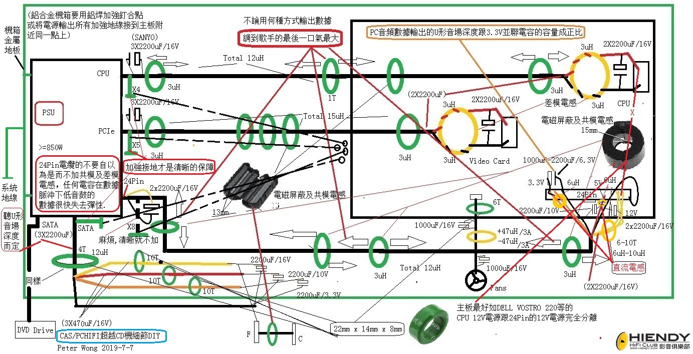

數碼音源包括CAS/PCHIFI沒有細節﹑聲音平面化﹑低音不清晰而且沒有彈力等總的來講是電源的響應速度不足﹐任何高級解碼對失去細節的數據都無能為力﹐用網絡下載隔離電腦干擾同樣解決不了失去細節的數據還原﹐如此只有引進其他的JITTER﹐
干脆來兩個圖解。
盡管CAS/PCHIFI可以超越CD機細節﹐但電腦多地環路引起播放速度的不穩定是在同價位下難以做到的﹐只有用多個獨立電源消滅幾大地環才能解決。
PS.
1.不要相信磁環吃細節及僅會減分的“僅會音響不會電腦”或“僅會電腦不會音響”的人.
2.還有線性電源及電池都無法滿足數據的響應速度要求﹐結果同樣是數碼聲.
3.剛用板載顯卡跟獨立顯卡比較電腦在LYNX AES16上同軸輸出﹐用獨立顯卡時低音好一些﹐板載顯卡高音好點點.

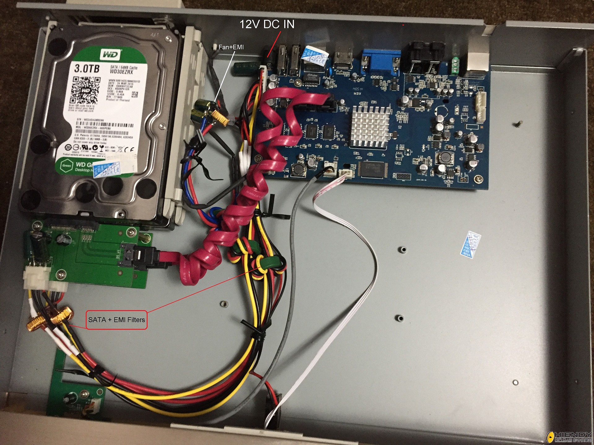

近來簡化而且效果更好:

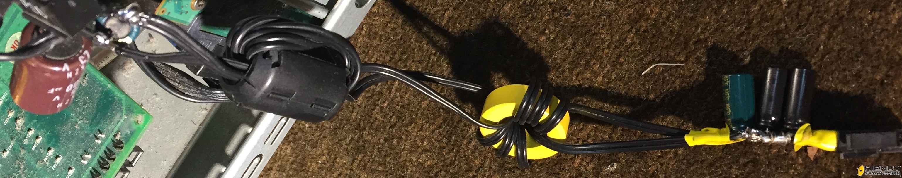

其實很多工廠及人誤會了PCHIFI的真正意義﹐要HIFI沒有了PC又意義何在﹖本人要同
時上網讀書﹑同時處理文件﹑同時處理圖形﹑同時處理視頻編輯﹑同時播放音樂。
音質好的CD機根本沒有時間去開﹐開CD機也沒時間去換CD碟。
照片點歌機就是raspberry pi的完整版﹐光縴輸出DAC音質可以﹐但HIFI音質由電源先決。
PCHIFI根本HI不起來同樣是電源問題。
沒有足夠的電源功率及每MA電流3uF~6uF HIFI入門的電源濾波電容+CLC 平滑下多種電容引起的不平坦頻率響應,那么PC播放音樂就是crazy player,那1秒鐘聲硬或模糊根本是未知數。不用幾個獨立電源消除幾個大Ground Loop有時就出現播放速度嚴重不穩定的現象.
PC可以HIFI﹐關鍵是你是否願意動手及擺設外觀是否HIEND的問題而已.

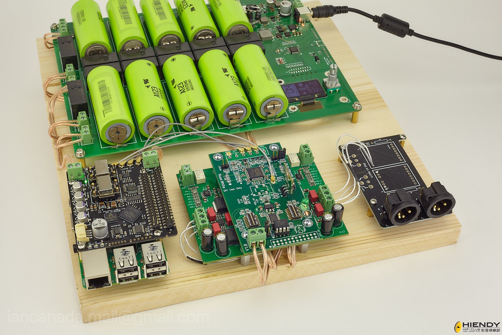

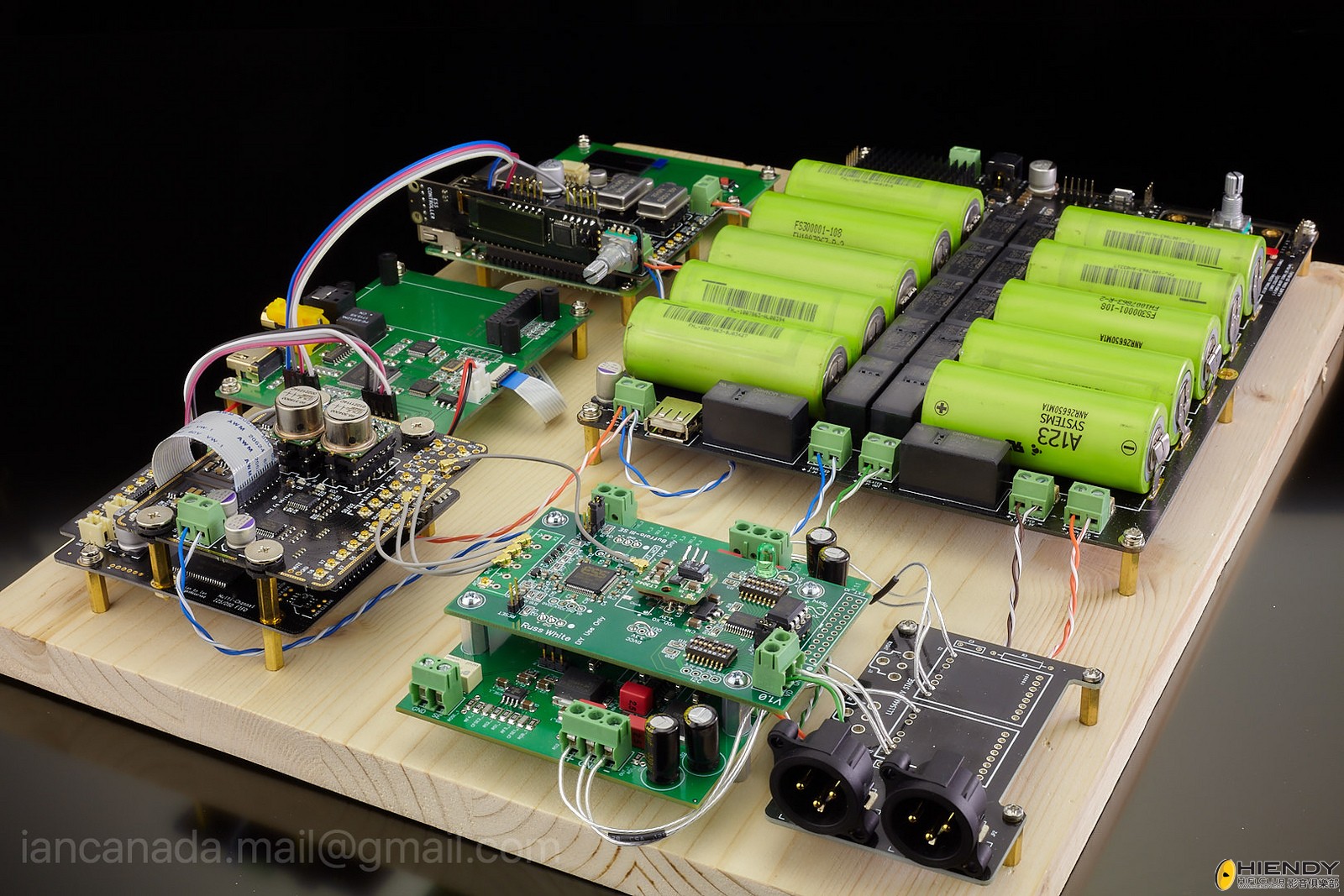

為了Raspberry Pi串流音樂系統,直到類比訊號輸出為止,我用了6個變壓器,所以我同意你的講法獨立的電源供應
但,問題是你用PC當作訊源,如何有辦法針對重點功能獨立化電源呢? 真正需要獨立電源的元件其實都在PC之後
底下是加拿大人他所設計的reclock以及美國人所設計的DAC,再使用絕佳的電池供電系統(超越任何一種線性電源),這才是真正的趨勢,雖然看得出來你真的蠻懂的,但方向走偏了,真的不用搞這麼複雜
你花錢去買照片中的reclock與DAC,還有買個真正優質的時鐘晶片,就知道我在講什麼了
https://github.com/iancanada/DocumentDownload
http://www.twistedpearaudio.com/landing.aspx

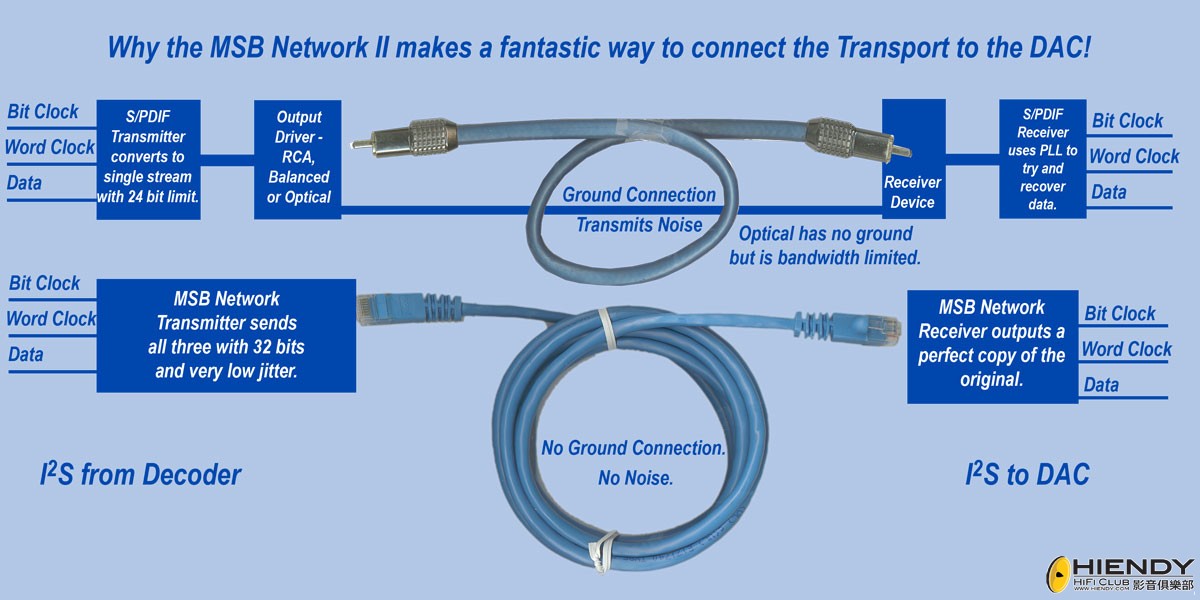

底下這張圖是MSB,他用這張圖來解釋為什麼使用I2S最好,因為I2S根本沒有GND,不會傳輸地的干擾,不會汙染所連接的另一個裝置
任何一種數位線都帶有GND,只有I2S不需要,因此只有I2S才是最好的傳輸介面,但I2S有長度限制,雖然現在有I2S傳輸晶片可以提高傳輸長度(MSB的機器就是有傳輸晶片,所以I2S網路線可以用很長的),但也是會增加Jiiter(但遠遠低於USB晶片,因為USB晶片功能非常強大,他很多工的)
沒錯,USB隔離器是可以隔離地線,但我們可以只使用他會用到的隔離地線的元件(一般都是光耦合器)就好了
使用允許直接透過I2S輸出音樂訊號的Raspberry Pi,並在I2S輸出端增設隔離地線的元件,來自Raspberry Pi的地干擾就被擋在外面了,但又不會用到會產生巨量Jitter的USB
捨棄USB才能避開USB所額外產生巨量jitter
