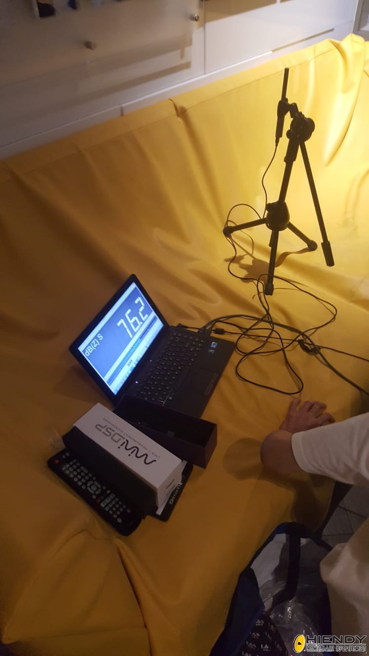

發表於 2019-8-13 12:06:58 | 顯示全部樓層

師兄,其實我由第一天開始玩AV至現在也只是用iphone apps度音壓,用c weighing同slow mode!講出來都可能比人笑!
