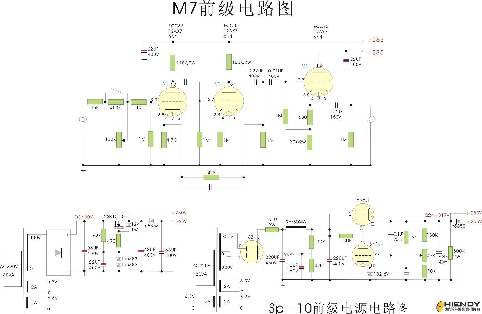

有師兄做過這M7前級嗎? 可否評價一下音質如何.

30年前造過,中音比較特出,如果未試過M7都可一試。
電源個265V設計有些問題,如無估錯是國內設計的穩壓線路。
前級燈絲最好穩壓,否則有機會噪聲較高。
Cathode follower前加多個volume更好,因此機gain好大。

請問師兄, 如按圖接線每一接點都有兩個號碼, 是並接的嗎? 我看其他M7線路一隻腳只有一個號碼.

當然不是並聯,是一隻ECC83內有兩隻三極管,只接其中一組,另一組可給另一聲道用或第二級放大用。
請參考一下膽的規格。

明白, 例如左聲道屏極全接1腳, 右聲道屏極全接6腳, 是這樣意思的嗎?

對,要留意1,2,3一組,6,7,8另一組。

左右聲道共只有3隻電子管, 感覺太簡單, 會不好聲嗎? (菜鳥的感覺!)

10倍放大,有人用一管,有人用7管,簡單有簡單的弱點,複雜也未必造得正。
唔怕煩可參考下我設計既膽前:
http://www.tanyuaudio.com/viewth ... &extra=page%3D1

多謝前輩無私指導, 只是菜虫能力有限(在依蘆畫瓢的水平).
想 M7是多年前的設計, 應該不合現今設備的規格吧, 所以對前輩的線路抱有很大的祈望, 希望前輩能協助解決低B問題, 一嘗0.001%失真膽機的味道.
電路圖冇畫出B+, 我查過電子管特性, 這裡B+應該是280V吧?
E:\Files\8051\HiFi\Pre Amp\DIYer\Pre-1
另外V1的意思是100Vdc供電還是真的用電池供電?
V3 是什麼東西? 看不懂.
E:\Files\8051\HiFi\Pre Amp\DIYer\Pre-2

V3 應該是音訊輸入,  是否要用100K電位器?

這個必須要,我不畫是因為我認為可以這樣DIY的人都應該識。
