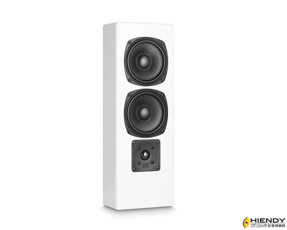

SS150 是Tripole一般用於surround channel, Dolby Atmos 用Directional Speakers 為佳。SS150用做天空喇叭可行的,但個人會用MP7或IW950。
發表於 2019-9-2 09:23:23 | 顯示全部樓層
MK Sound其中二款薄身型號MP7&MP950, 適合用在天花上,而MP950的喇叭單源,正正和S150的尺寸是一樣的。

我都認同SeanHo師兄所講,MP950比SS150更適合,薄身而且有白色選擇,安裝上亦更方便呢...

是的,因為S150的單元是5寸,MP7的單元是4寸,而950的單元都是5寸,所以我選擇了950來配合家中的MK系統去聽!

由於雙向或三向性的Speakers,聲音上有連貫,所以通常都是左右聲道及後置環迴上使用,而全景聲Atmos的聲音射程通常是由頭頂直射向下,所以會用單向式音箱比較理想。
