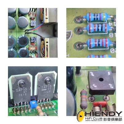

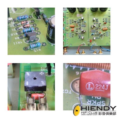

[請教] 後級聽聽吓右邊冇聲,圖中零件怎樣測試。謝謝
發表於 2019-11-10 01:01:58 | 顯示全部樓層 |閱讀模式
怎樣測試
怎樣測試
怎樣測試
怎樣測試

1 將輸入信號線左右對換來確認是否後級真壞左。
2 檢查喇叭線左右對換來確認是否喇叭壞左。
3 大力轉動音量檢查下﹐落D音響神油看音量是否壞左.

他錶檢查時,將好的一邊作樣板對照,測量某一點數值時,好的與壞的一邊不同,可能附近就有零件損壞。若還弄不好送師傅修理吧。

由於原子粒機,電路設計一般都是多級直接交連,經驗不夠,弄不好是好易串燒,好大鑊的,小心,祝你好運!

1最好系拆除220VAC電源線十五分鐘後動手﹐用機械表R X 1 檢查。

3 僅一邊喇叭冇聲﹐即喇叭保護電路沒有動作﹐即放大器沒有任何原子粒損壞。。。。。。

多謝各師兄指敎,檢查後是解碼器壞,換了IC仍然冇聲。
