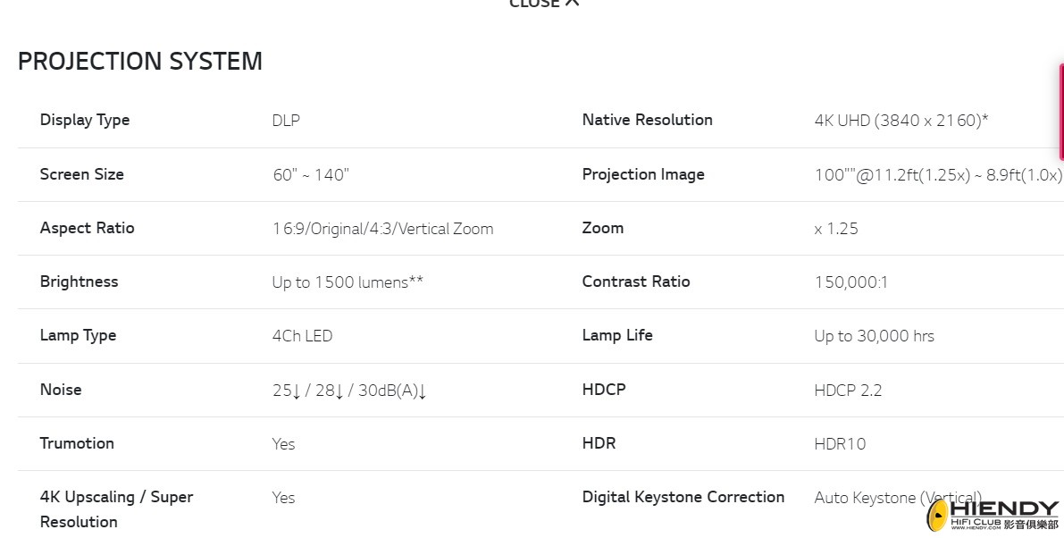

其實今年9月LG公佈了另一款投影機,這部以4顆LED為光源的投影機定價只是USD1800,當然不是旗艦級別,這部HU70LA應該是介乎手提機及小型家庭投影機的中間。看看它的規格:
根據廠方所說,LG HU70LA是取用紅藍綠(RGB)三色LED外加多一顆藍色LED及綠色filter作為亮源及色彩增強,因此可以輸出1500流明及達92% DCI-P3色域(非官方新聞稿)。
HU70LA同時亦有Auto Tone Mapping及TruMotion功能
還有support Google Assistant

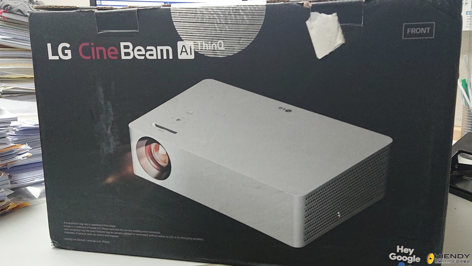

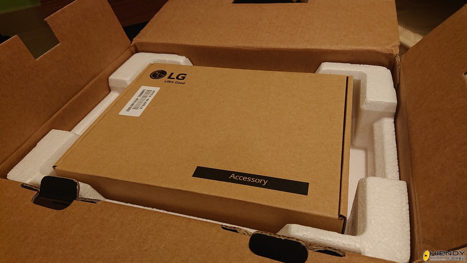

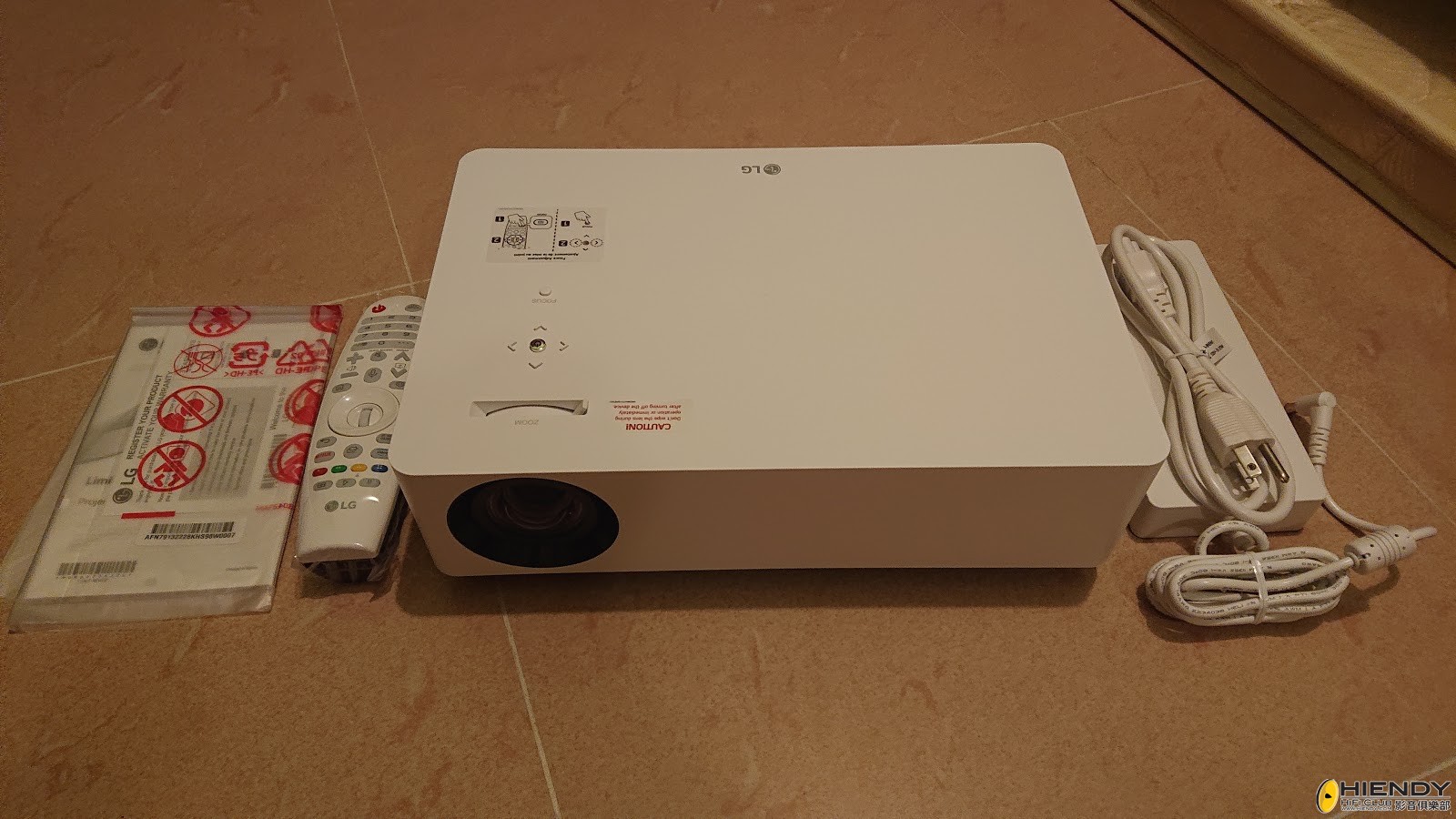

包裝箱內投影機、變壓器、電源線、說明書,兩顆3A電芯,沒有多餘的東西。

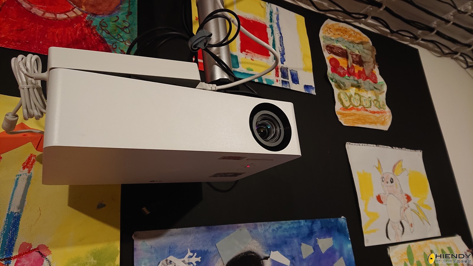

這部HU70LA沒鏡頭移位,而鏡頭十分作向左面加上機底用作掛機架的四個螺絲位都偏向中心,因此在安裝上都有十分大的局限,還有跟機的米奇老鼠頭電原線太短加上變壓器令到擺位十分困難。

(可以看到變壓器需要放在機上,看來要找個方法把它固定以免發生高空擲物)

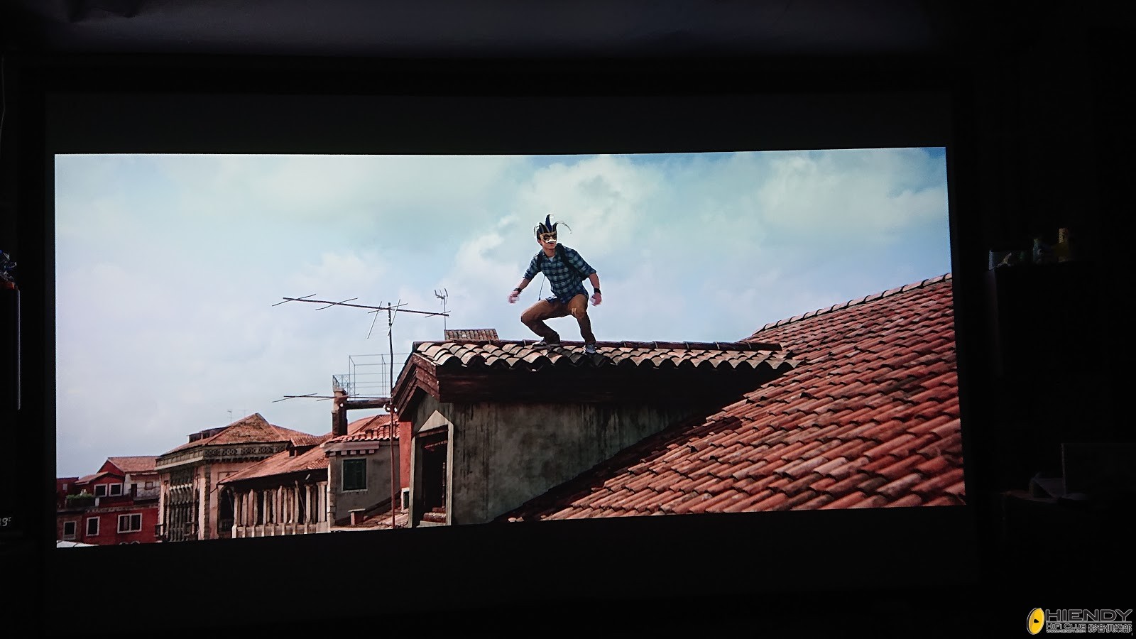

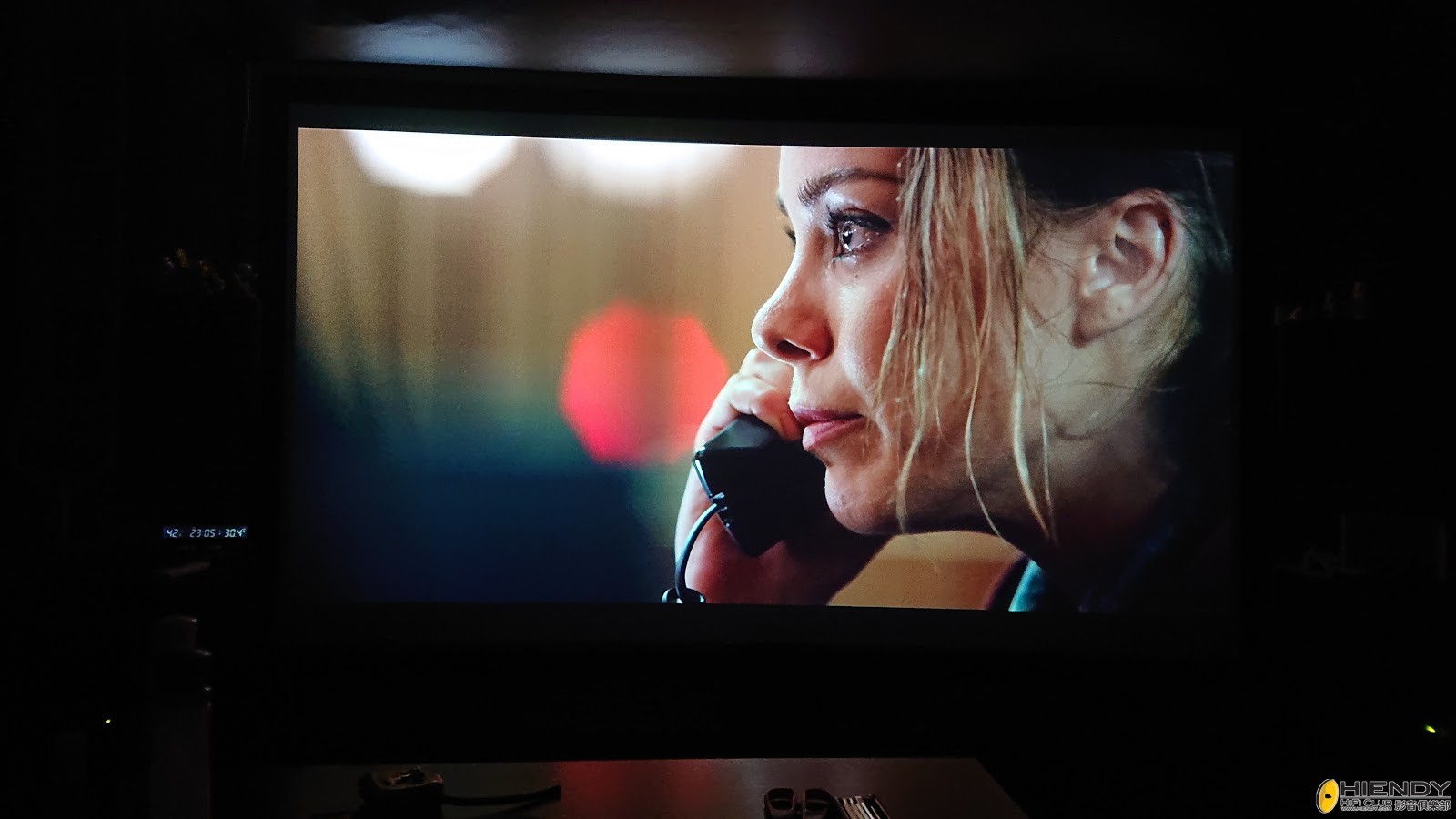

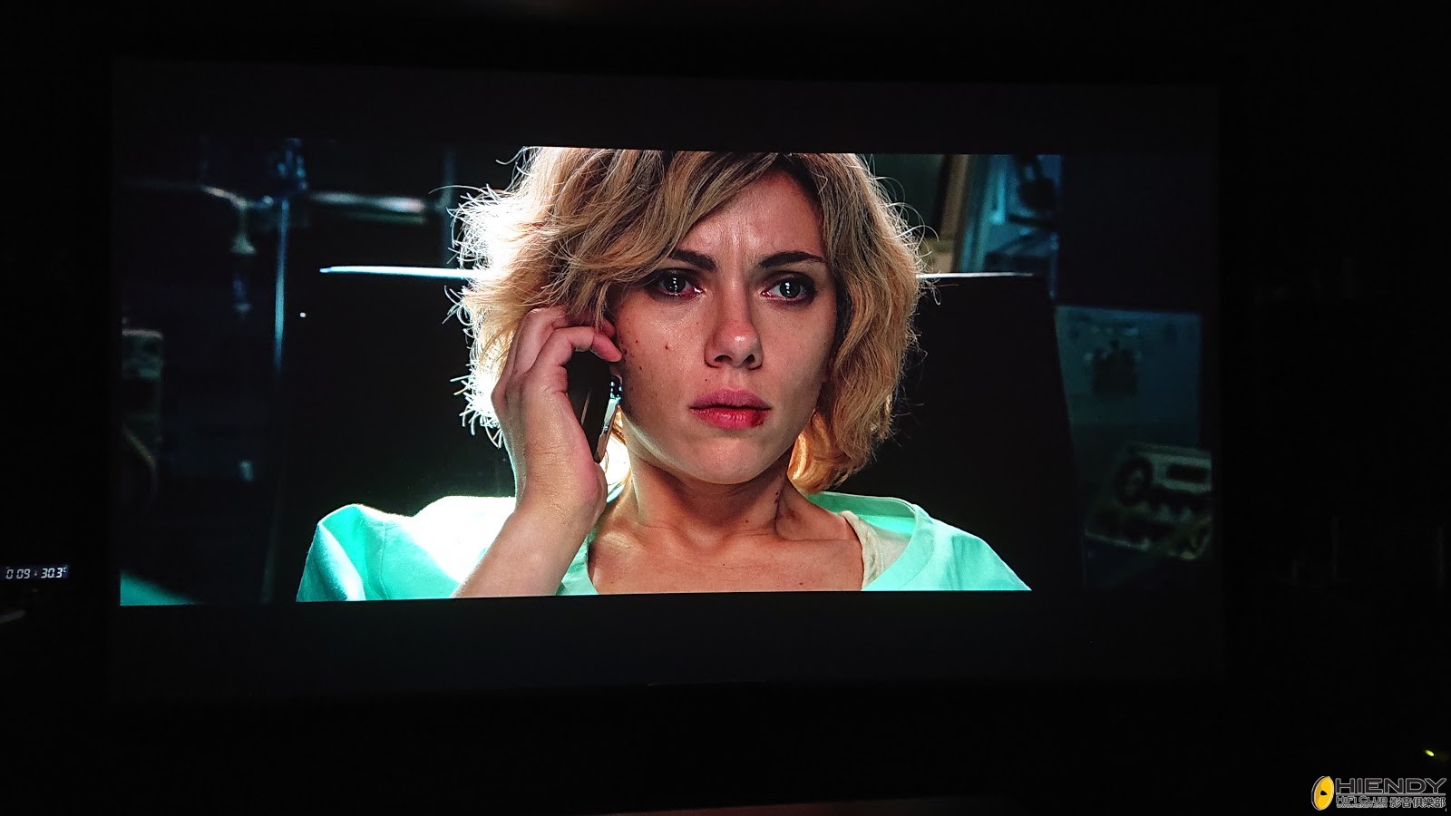

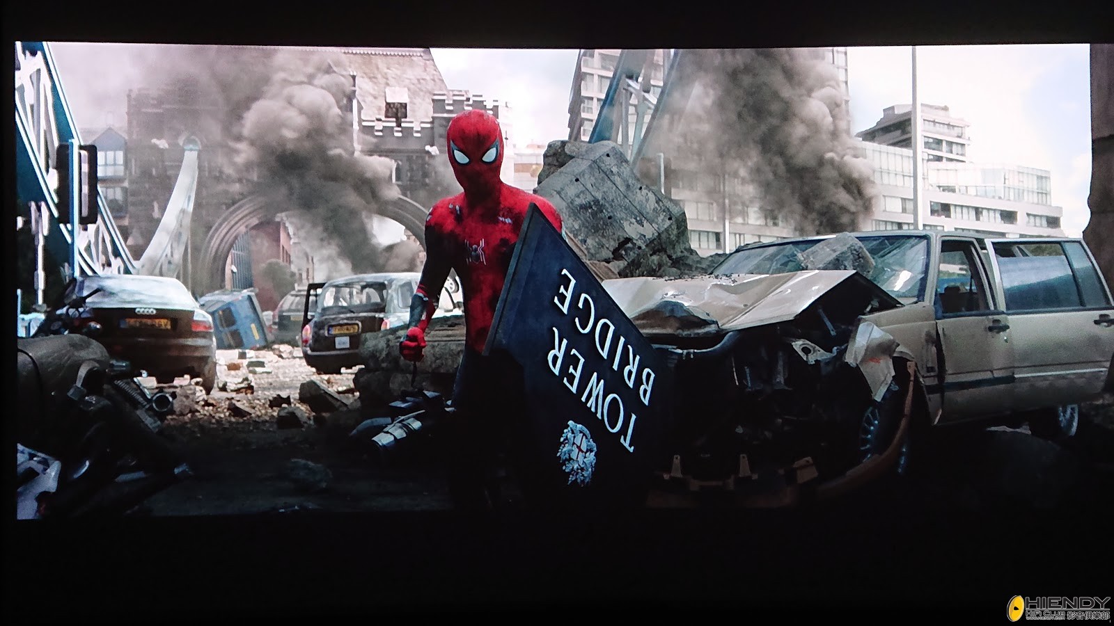

亮度方面不論HDR或是SDR都比W2700亮,但一定不Light Cannon級別,在123"左右的白幕看來還是明亮的。
而銳度W2700稍為好一點,但距離不太大,雖然是平價膠鏡頭,但不知是否採用LED光源無需色輪的關係,銳度算是不錯,而色彩的純度十分討好,而令小編最滿意的的Dynamic Tone Mapping功能,W2700的HDR Tone Mapping已經算是小編看過的投影機中有不錯的表現,但還是在某些十分高光的HDR電影中會出現色彩偏移問題,就算用上它的HDR Brightness +/- 幫助亦不大。
而這部HU70LA的Dynamic Tone Mapping功能可以說是十分有效,它以flame by flame的方式來做Tone Mapping試了多套HDR電影都不用作出調整。
暫時來說對它十分滿意,下一步會以儀器來做調校及測試。

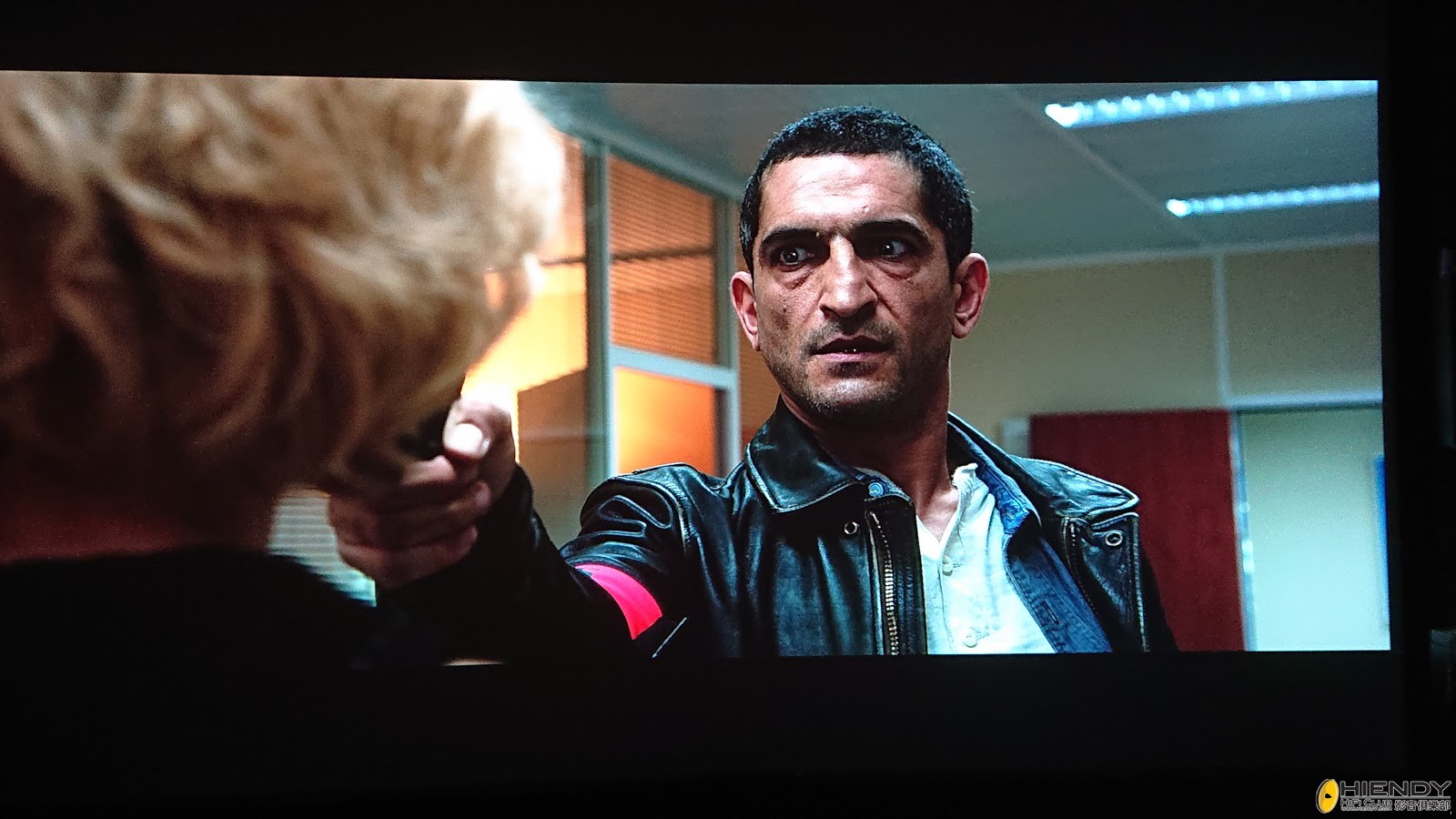

(以下屏攝只作參考不能應反現場實際畫面)
01.JPG 02.jpg 03.jpg 04.jpg 05.jpg 06.jpg 07.jpg 08.jpg 09.jpg 10.JPG 11.JPG 13.JPG 14.JPG 15.JPG 16.JPG 17.JPG
