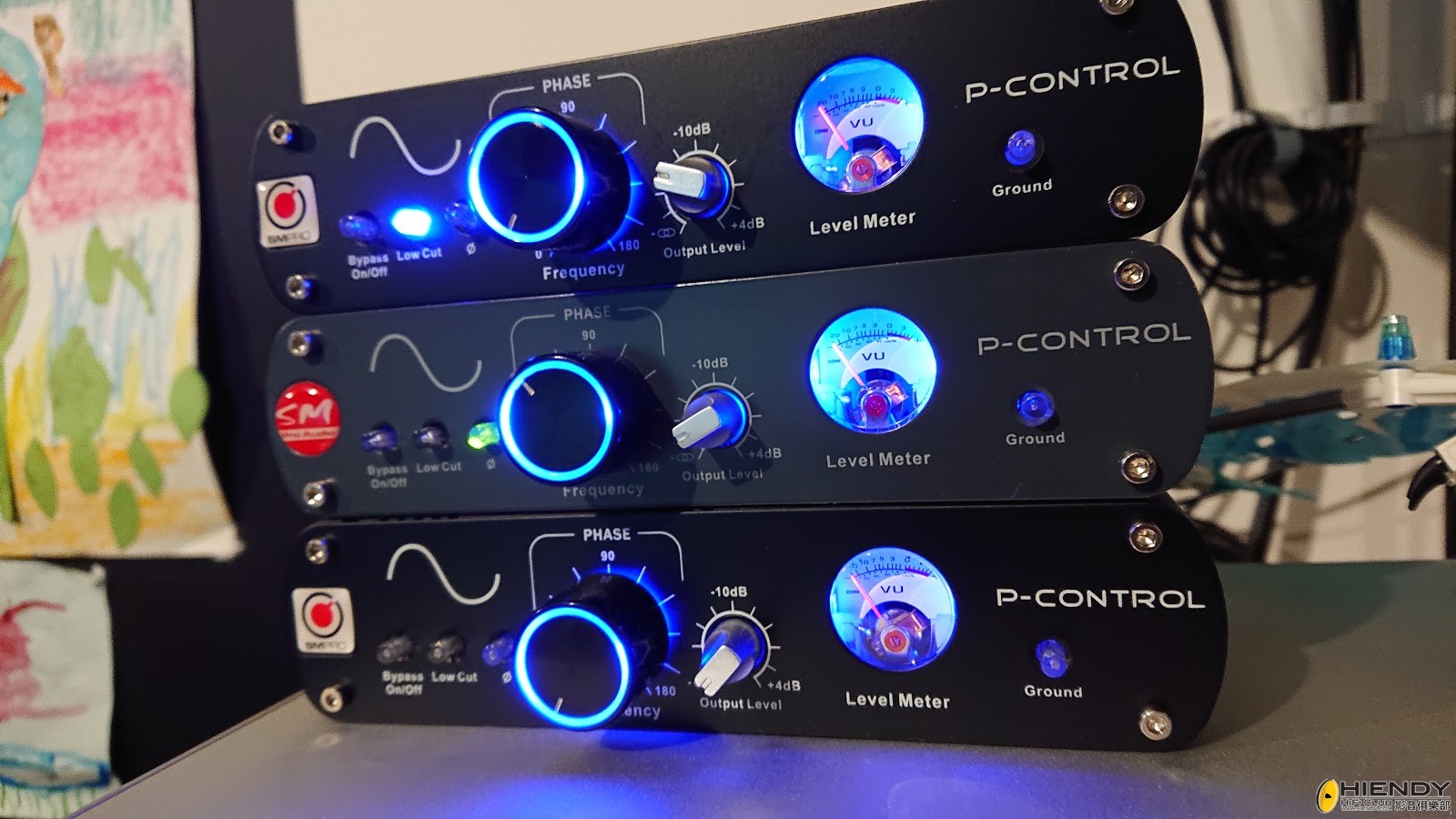

搬到新居已差不多四年了,投影機都換了兩三部,而超低音喇叭由兩隻加到三隻,但低頻表現一直未如舊居理想,一來可能新舊AV Processor不同的取向,加上兩隻Thiel SS2.2超低音喇叭少了別人牌子的基本設定音量和相位,令到在調校上有著不少的限制。
知道在家用音響巿場上比較難找到可調校音量和相位的器材所以向專業音響巿場找同類產品,但找了通利和曾福都沒有,最後在ebay找到兩部Old New Stock和一部二手,價錢其實不貴,只是數百元,但運費就和機價差不多,但由於SM Pro Audio已經結業,而要一次過入三部同類的機亦不是易事,所以不考慮太多就下單。
在今個月先後收到三部機,這三部機一端是接駁AV Processor超低音的輸出,另一端則是接到超低音的輸入端,以用來調校超低音訊號的音量和相位。各位可能覺得很可笑,音量和相位這兩個功能設定連最入門的超低音喇叭都應該有,是的,偏偏在這兩隻陳年Thiel SS 2.2超低音喇叭就是連這兩個最基本的設定都沒有,就是欠了這兩個簡單功能令低頻的表玩一直未如理想。
而另一隻Martin Logan Decent-i是設有這兩個功能,但其相位調教就不是無段式,只有0,90,180,270,剛好見到網上有多一部所以就買多一部來試試。
當然在多隻香爐多位鬼的神句下,在Av Processor和超低音喇叭中間加多件器材未必是好事,但有了這兩個基本功能才能令小編將三隻超低音喇叭的一致性調至最接近,而不多令到因三隻超低音喇叭不同相而出現互相低銷的情況出現。
有了這三部機調校就變得輕易,相信比較資深的玩家都知道如何調校多隻超低音喇叭,但在此亦附上小編的方法給新玩家參考一下。
1. 將音壓計放在皇帝位;
2. 用SM Pro Audio P-Control分別將三隻超低音喇叭遂隻將音量調教至一致;
3. 先關掉兩隻超低音喇叭;
4. 在AV Processor內將所有Crossover設定為80hz;
5. 播放一段80hz的音頻 ;
6. 開啓一隻超低音喇叭用SM Pro Audio P-Control的相位慢慢來回調校至音壓計上的音壓最大位;
7. 開啓第二隻超低音喇叭用同樣方法調校至最大音壓;
8. 開啓第三隻超低音喇叭用同樣方法調校至最大音壓;
9. 以AV Processor作一次Auto Calibration;
10. 以音壓計來微調各聲道的音壓輸出至一致;
11. 再以熟識的電影片段來作最後檢測/微調
(以上是以小編的系套來設定,每個系統可能會有所不同,但都是大同小異)
好不容易可騰出三個小時來調校聲音,出來的效果未算完美(那有完美的系統),但總算回到舊居水平,可以說是滿意了。
