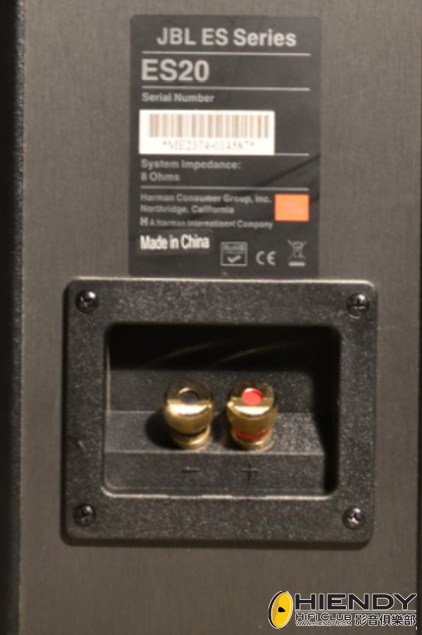

[合併擴音機] 請問用咩綫連接av amp同埋前置喇叭?thanks!

onkyo TX-NR686
jbl es20

發表於 2020-1-26 14:04:57 | 顯示全部樓層
一般喇叭線都可以,如果想靚聲D,可以買廠線,記得要買蕉插唔好買叉插,因為所有合併AV AMP都用唔到叉插呢...

發表於 2020-1-27 17:55:17 | 顯示全部樓層
AV amp 後D 喇叭pole 咁密,用义多入唔到,入到都好易 short. 有D amp 更只是比入夾線,夾唔到咁大個义。
 樓主| 發表於 2020-1-27 18:16:59 | 顯示全部樓層

AV amp 後D 喇叭pole 咁密,用义多入唔到,入到都好易 short. 有D amp 更只是比入夾線,夾唔到咁大個义。 ...
請問喇叭點樣分佢可以插叉定蕉還是散綫?
發表於 2020-1-27 18:24:41 | 顯示全部樓層
至正確是睇說明書
發表於 2020-1-28 13:20:46 | 顯示全部樓層
騎士t1984 發表於 2020-1-27 18:16
請問喇叭點樣分佢可以插叉定蕉還是散綫?
如你post出果張喇叭背面相嘅插座可接受裸線、蕉插同叉插...
