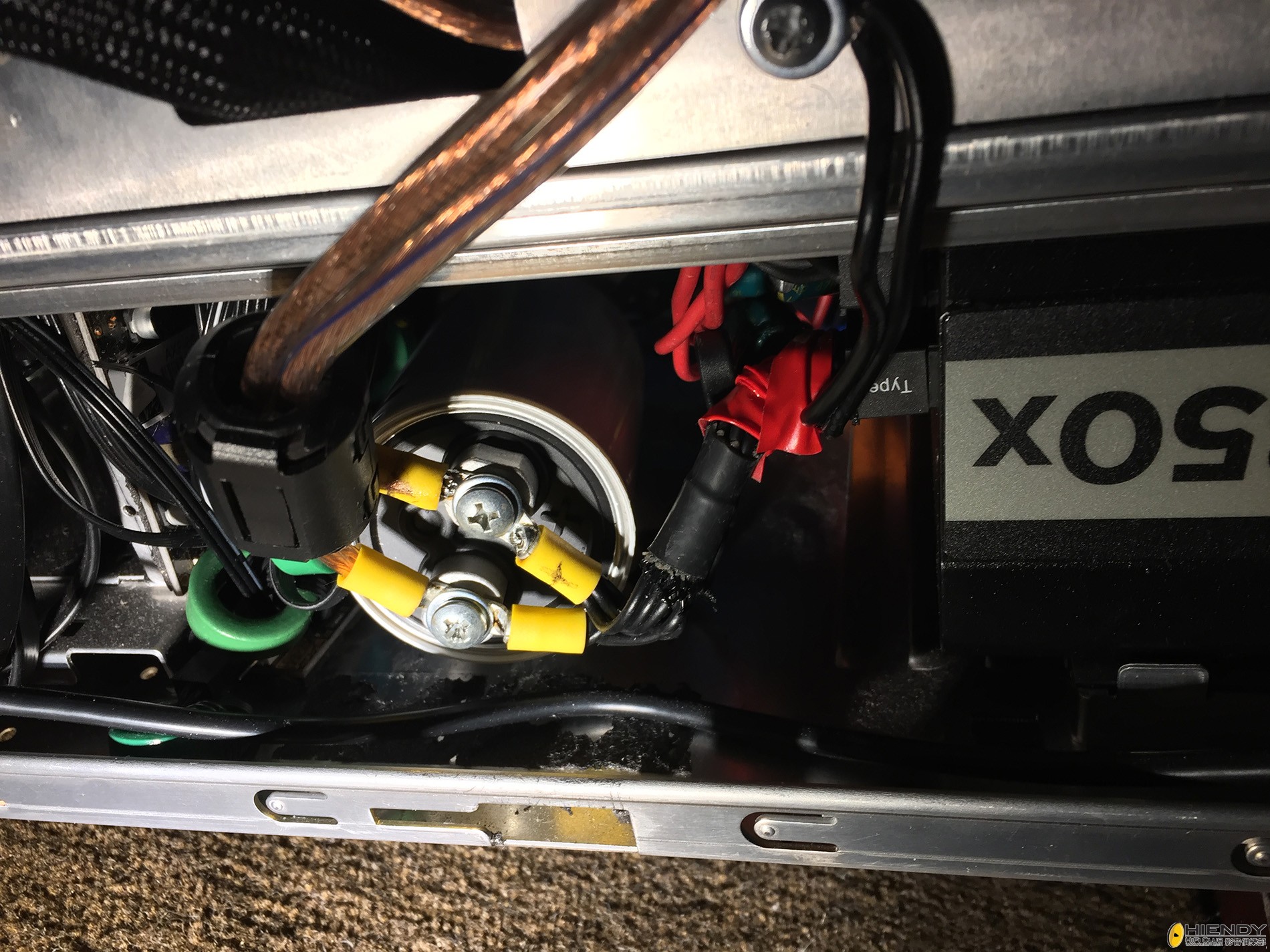

訂左兩個RIFA 22000uF/25V音響HIEND電容(直徑50mm X 高75mm)到貨即時安裝在電源
CPU 12V﹐電腦數據輸出接解碼試聽﹐第一分鐘感覺系整個音場自然左﹐
電容低頻的下潛沒有10000uF/16V思碧深,量感上也沒有思碧來的多,但是質感相當好,富有彈性,松而不肥、蕩而不渾。中頻段的形體質感飽滿 堅實而不硬,因為系25V耐壓﹐高頻段沒想象中好,但高音聽感比思碧好. 整體聽感好﹐被譽 為極品中之極品當之無愧。
RIFA電容內部的等效電感和等效電阻都非常的低,它提供的電流非常大,充放電的速度極快,因此它 能應付強大的動態以及低頻所需的大電流。
試聽過程中切左24Pin 12V上面一個470/50V高頻電容﹐數碼聲進一步明顯下降﹔
切左24Pin 12V上面一個港產無牌10000uF/16V電容﹐中高音明顯下降﹐該電容主要系沒力度﹔關機重新焊接。
煲幾日後再切一D數碼聲電容讓RIFA電容一錘定音。

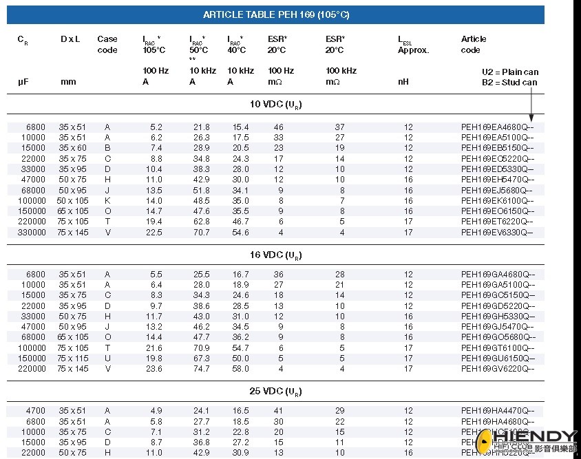

查資料發現RIFA電容的各個參數﹐幾乎比所有日本電容包括開關電源專用電容好﹐16VDC電容參數更適合電腦﹐可惜買不到.
難怪聽感越煲越好。煲到下午高低音相當于汽車CD及高低音調各加+2左右。

近日接在CPU 12V電源的RIFA 22000uF/25電容U形音場基本成形﹐Sound Card RME
HDSP AIO的模擬輸出低音結他在鼓聲過後弦動幾次清晰可辨﹐人聲的口水聲收得剛
好﹐高音去得比較自然﹔音質比同軸輸出接TEAC UD-H01 DAC稍微好(以前相反)﹐該
解碼必須換同樣HIEND的電容才能有好的音質。
到此為止﹐電腦的12V電源上的濾波電容已經接近80000uF﹐如果電腦12V電源消耗144W,那么等效負載為1歐姆﹐RC=80000uF*1 Ohm=80000
後級電源上的濾波電容10000uF﹐負載喇叭8歐姆﹐RC=10000uF*8 Ohm=80000
