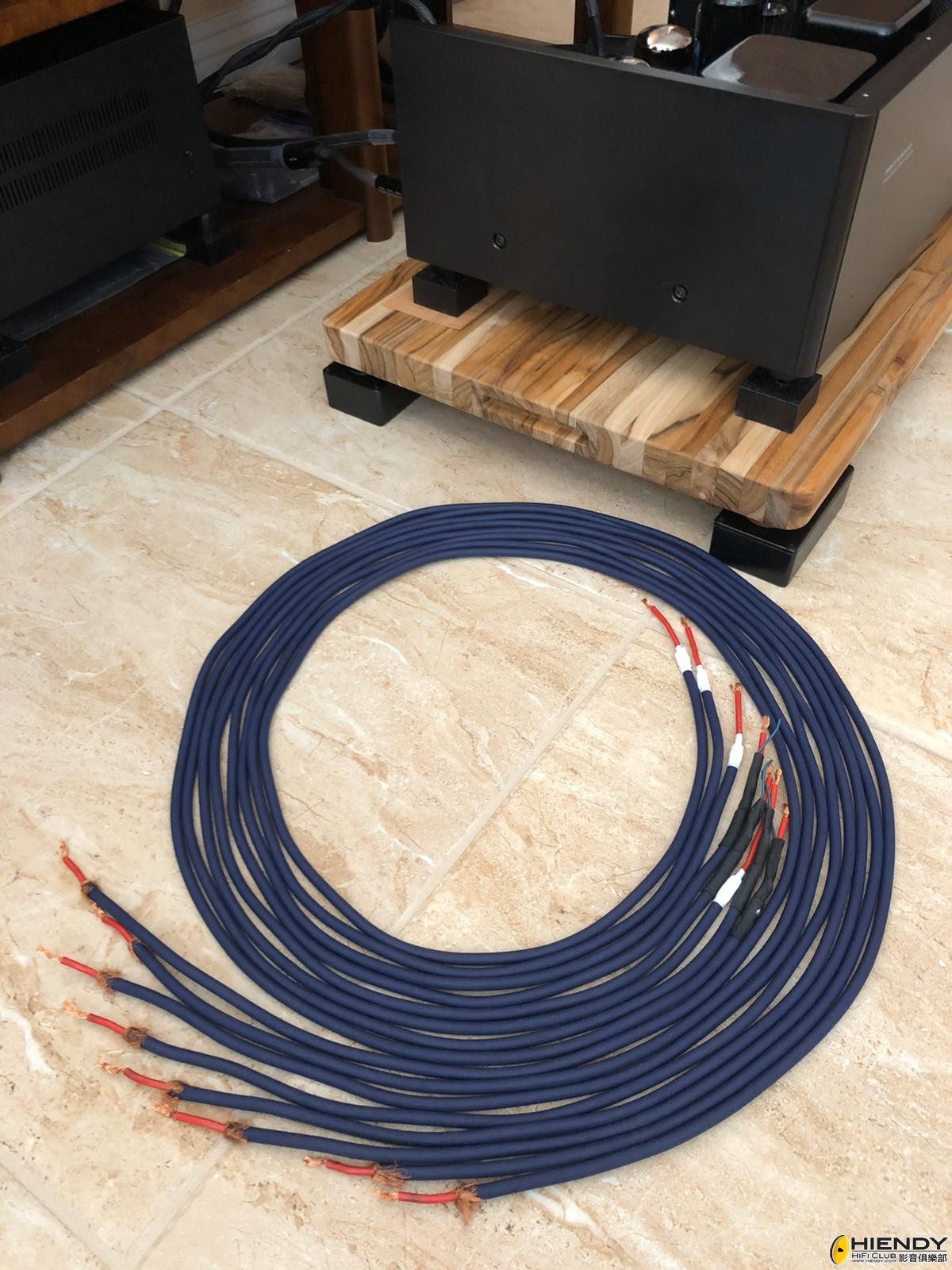

30年前,Monster Powerline III Plus好聲抵用,另外還有一款產品使得我更印象深刻,更為津津樂道,到了今天依然愛不釋手,正是TARA Labs的成名作Space & Time Phase II + TFA Return。
當年廠方先推出Phase II。每條Phase II内裏用上2條18AWG單枝實心銅,合力負責一個極。於是,一對喇叭線便要用上4條Phase II。後來廠方推出內含3條18AWG單枝實心銅的TFA Return,專行負極;於是,Phase II便專負責行正極了。
原廠焊接的TFA Return其實亦只行2芯,餘下的1芯作為内屏敝線,只接擴音機的一端,揚聲器的一端則浮起不接。這設計像是半條名重一時的MIT Shotgun。
Phase II + TFA Return同樣有粗幼線身(線芯粗度相同)之分,也許是澳洲製造跟美國製造的分別,粗身的聲音較濃厚圓渾,幼身的聲音較清晰聚焦。
Phase II + TFA Return的聲音率直明快,中低頻結實有力,控制力好,自然悦耳,帶有靚紅銅的溫暖陽光氣息。
後來我用上Tara Labs RSC Master 5000 Gen 2喇叭線,導體是廠方的第2代RSC(Rectangular Solid Core)方芯形狀實心銅導體,線芯纖幼,聲音甜美暖潤,柔順滑溜,非常迷人,不過低頻稍輕稍柔,節奏較斯文。這時候,TFA Return又大派用場。我用TFA Return來行負,配合RSC Master 5000 Gen 2行正,聲音取得兩者之長,又動聽,又起勁。
若要盡量保留RSC Master 5000 Gen 2的韻味而又要加強其動感節奏,可以用Phase II的其中1芯併合在原來負端喇叭線上,效果明顯。
最近,我聆聽了一款非常出色的廉價散裝喇叭線Transparent HP12-2,以價論聲,其表現已是十分理想,而當我把Phase II的其中1芯併合在HP12-2負端上,同樣取得了能量、質感、控制力、節奏感方面的提升。
我又曾把Phase II + TFA Return的芯(只以1條併在其他主線芯)用在電源線的N及L,配搭恰當時效果同樣理想。
今天,Phase II + TFA Return是一款被人忽略的寶物,如果你有這舊線在手,又願意做一點DIY的工夫,多加靈活運用,它的價值可更大,亦非常好聲好玩!

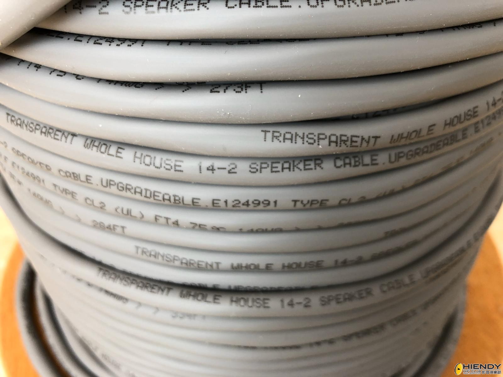

幾年前,我在美國找到了一些Transparent Audio Whole House 14-2,連運費和税每呎約港幣10多元,十分經濟。Transparent散裝喇叭線有14、12、10 AWG粗度(每極)選擇,也有2芯和4芯結構,均為純銅製作。由於很多品牌的散裝喇叭線導體都是粗14 AWG,所以當我初嘗Transparent散裝喇叭線時也先找來這個粗度。14-2正是代表14 AWG、2芯。
WH 14-2雖然經濟,亦貌不驚人,然而音響表現亦不失其品牌特色,是音色溫暖,動態起落柔順,神情優雅,從容不迫,空間廣闊深後,没有絲亳埋身壓迫感。
Gutwire IS 14-2亦是純銅製作,以好味見稱。在相比下,IS 14-2的人聲更濃厚味重,更是着重於兩揚聲器中間的「啖啖肉」。WH 14-2的表現則較從容開揚,弱音餘響空氣感飄送力佳,有一份像是雲霧輕飄的美態,音場更大更離箱。
在一個較細小的,又或是揚聲器跟聆聽位較接近的聆聽環境,WH 14-2可為聆聽者帶來最從容少壓迫的感受。
現在WH 14-2已停產,發燒友若有興趣,也許要向新型號HP 12-2埋手。

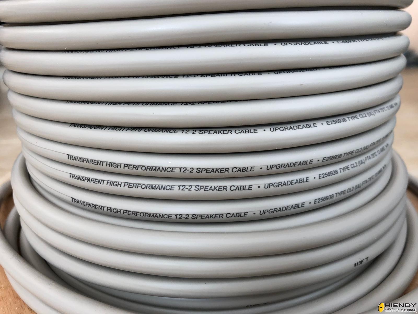

來到美國後,我客廳的吸音不多,房間音響效果較live,使我要找來一些調味法寶,調震的有木釘木板木架,吸音的有地氈,至於散裝喇叭線,Transparent Audio的High Performance 12-2就是最夾聲的best buy。
在舍下的客廳環境,上文所提及過的14 AWG散裝喇叭線所能提供的質感和能量無疑均有所不足,我的考慮是更粗壯的12 AWG和10 AWG。究竟那種會更好?考慮再三,我終於決定兼收並蓄。畢竟,我喜歡Transparent,而且還很貪玩的,聽兩款的樂趣總比只聽一款的更大!
在廠方網頁中,不連税和運費的High Performance 12-2每10呎售價是US$55,是用上OFHC多芯銅導體,吸震防火外層。我手上的三款Transparent散裝線在線身上都印有「upgradeable」,升級的途徑是另加廠方的Brick Network濾波網絡。HP 12-2有其專用的12-2 Brick。如果揚聲器有bi-wire裝置,用家可以選擇12-2 Brick Bi-Wire,無須買多一對喇叭線。
我把HP 12-2接在Dignity Audio功放與JBL揚聲器之間開聲,只工作了一張CD的熱身時間,聲音已是配合得
理想。不計平分春色但又各具特色的Space & Time Phase II + TFA Return,HP 12-2的整體音響效果超越了我之前曾聆聽過的一切散裝喇叭線,再考慮到其售價,我就聽得更加開心!
HP 12-2的聲音跟WH 14-2非常相似,一聽就知是同族之聲,同樣散發着Transparent式的溫暖靚純銅色澤與柔情美態。不過,HP 12-2的音色是更厚潤具質感的,味道雖更濃,但可喜的是並没有因此而過於肥膩,不會使我這個同樣喜愛清新風味的發燒友感到吃不消。還有的是,在相比下,HP 12-2的柔韌動態起落亦更是生動活潑,有更多一點能量氣勢推動力,低頻更是沉重穩定,音場深後廣闊,非常開揚,弱音細節更是充沛悠長。在重播柔情曲目時,HP 12-2可有着更暖潤人心的活潑醉人效果。在重播強勁曲目時,HP 12-2可有着更壯觀的場面,更強大的氣氛迫力,低頻在更重更勁時亦更具層次紋理,亦保持着良好下潛力和少衝擊性的地道Transparent文化氣息。
