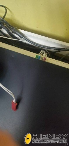

依家用緊pioneer mcs-838, 都好多年,前日開唔到機,都9成係壞咗,上網睇中3個入門款,denon avr-x550bt, pioneer, vsx-534, onkyo tx-sr393, 想用返本身mcs套speake, 但係我見啲插頭唔同樣,可以點做?同呢3部機如何?
發表於 2020-3-8 10:02:02 | 顯示全部樓層
師兄,你所提及嘅三部影音擴音機都各具特色,選邊部都可以肯定比你之前部先鋒all in one有更佳表現。至於原有喇叭,因為方便用家安裝所以裝上有顏色碼仔,你只要剪咗個碼,然後剪開外皮露出線芯,之後插落部新擴音機喇叭插就可以繼續用了..

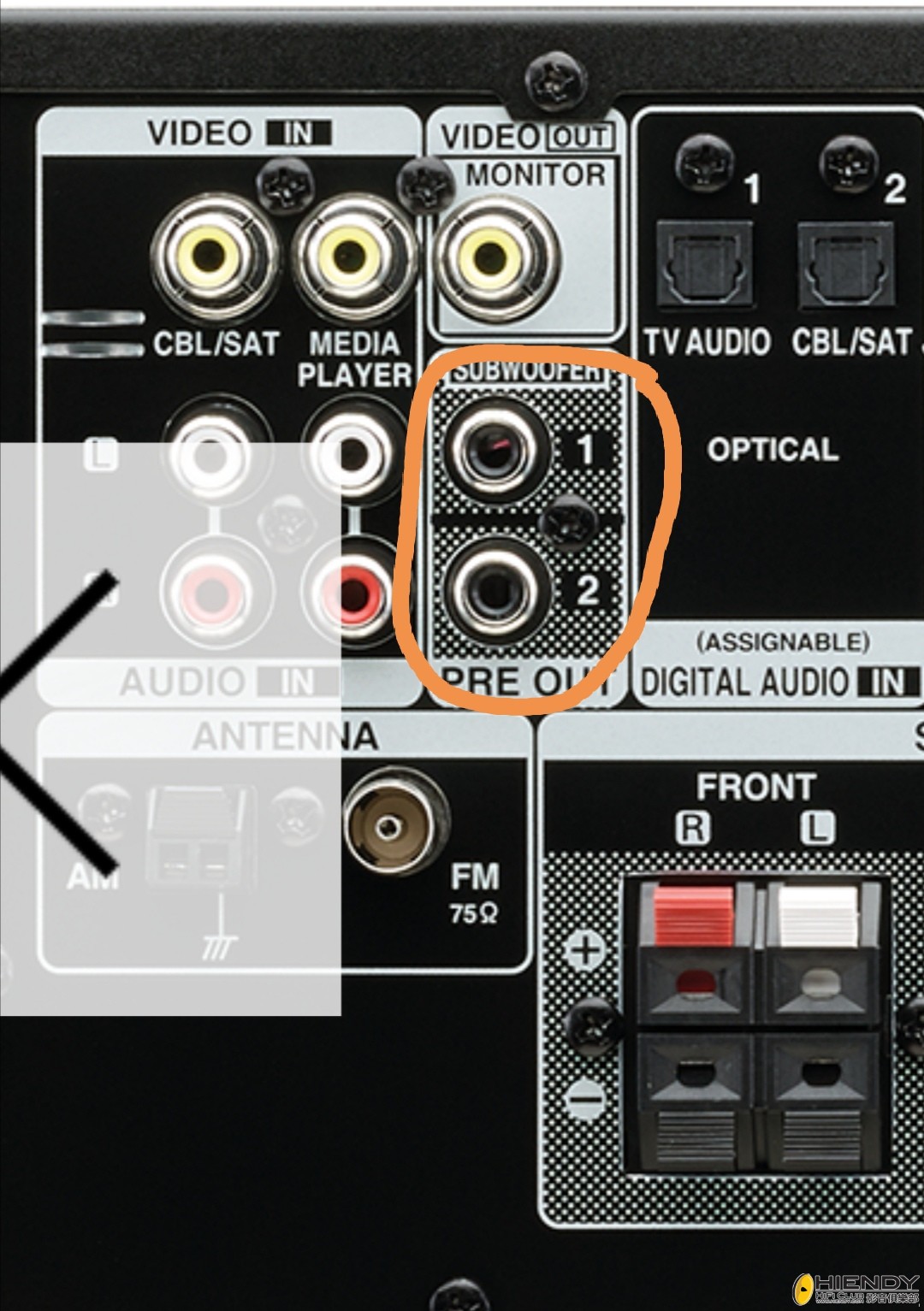

感謝覺位解答,另外我見低音有分有源冇源,我講個3部機都係得有源,咁我原先個低音係咪唔用得? 要買個有源? 謝謝
發表於 2020-3-8 11:40:02 | 顯示全部樓層
Carlos198476 發表於 2020-3-8 11:13
感謝覺位解答,另外我見低音有分有源冇源,我講個3部機都係得有源,咁我原先個低音係咪唔用得? 要買個有源 ...
師兄,因為無源超低音需用喇叭線接駁,靠部AV Amp輸出power去推動,但現你所選的AV Amp都只有超低音訊號輸出(如下圖天龍Amp),所以不能直接接駁到你現有的無源超低音,除非你另加一部power amp,但我覺得機會不大,所以我建議你另購一隻有源超低音吧...
