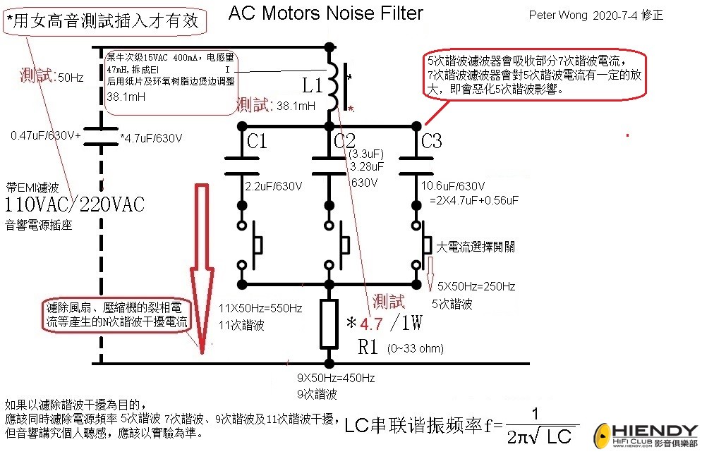

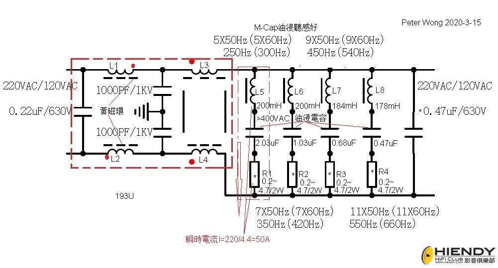

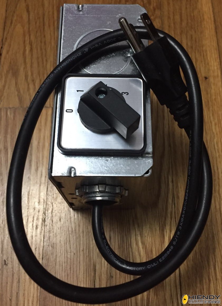

大電流開關:
用LC串聯諧振濾除50HZ/60HZ電源的高次諧波干擾,N次諧波效果不太好,
但在音響上听感好.
插入音響電源插座其中一個插口 ,每檔听感不同, 基本上在LC串聯諧振點上有+2.5dB提
升.
完工:
夏天將到,交流電源被冷气壓縮机等等產生的諧波干擾必須濾除,
公用電网諧波電壓(相電壓)限值國際標准
電壓總諧波畸變率%:5%
各次諧波電壓含有率%: 奇次諧波4% ; 偶次諧波: 2%
下面是簡單的LC工頻電源5、7、9、11次諧波濾波.

如果有地方擺﹐電感直流電阻越小越好﹐工廠用大鐵芯做到0.2 Ohm﹐可以直接買6 lb重Hammond 193U -  Surface Mount Power Inductor, 193 Series, 200 mH, 2 A, 1.7 ohm, 誤差 15%﹐電容電感都有誤差﹐用信號發生器調整諧振點。電感會被
諧振頻率的干擾脈沖擊穿﹐用油浸比較好。
LC諧振Q值高聽感變化更明顯:
2020-7-4修正
街道及房間冷氣開動後﹐音響系統某些音符模糊﹐選擇濾除5次諧波﹑9諧波﹑11次
諧波可以使那些音符清晰。
由于5次諧波濾波器會吸收部分7次諧波電流﹐
7次諧波濾波器會對5次諧波電流有一定的放 大,即會惡化5次諧波影響。因此本濾波器經實際使用發現問題後修正:

 樓主| 發表於 2020-3-22 03:27:08 | 顯示全部樓層
‘無功功率補嘗’濾除各種電器產生的5次﹑7次﹑9次﹑11次諧波提昇音質明顯﹐夏
天未到﹐但間中某日干擾到電腦聲硬﹐插入電源插座即時聲音正常。
平時用開關選擇對底音結他的音色修正比EQ好用。
經實驗﹐電感量在20mH~60mH之間聽感比較好﹔LCR表檢測鐵芯電感偏差20%以上﹐用
正弦波信號發生器以實際工作頻率測試比較好。
臺灣燒友用5mH電感音色變化沒那么明顯。鐵芯如膽機音頻牛一樣同樣系用6VA左右
的工頻牛音色比較好。
非常懷疑電腦開關電源的PFC相位校正﹐用LC濾除7次﹑9次﹑11次調諧波對電腦直接模擬音頻輸出的音色改變比外接DAC明顯。

感覺你僅系‘高學歷﹐低能力’
注意安全是非常必要﹐美標三芯電源線黑色為火線﹐綠色為地線必須接外殼﹐火線輸入焊一個3A保險絲或接一個保險絲電阻非常必要﹐用玻縴管套著﹔完成後加幾絕緣紙就免除意外接觸外殼或電容擊穿燒保險絲的麻煩。
一個信號發生器不到一千港紙,用完擺垃圾房就OK.

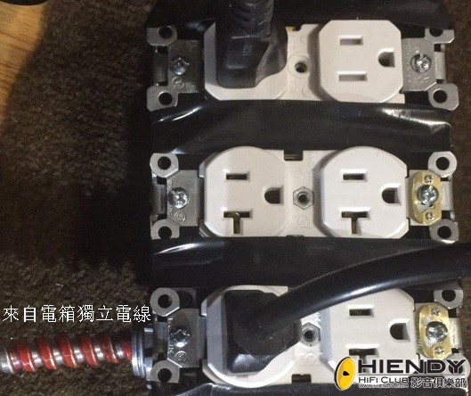

 樓主| 發表於 2022-5-26 08:01:18 | 顯示全部樓層
本帖最後由 天下第一刀 於 2022-5-26 08:06 編輯
yunwt 發表於 2021-12-2 15:16
不错的调音手段,学习了!
發現聽感更好的調音方式及夏天空調相位補償,由于插座連接線有電感﹐因此每個插座聽感完全不一樣.
