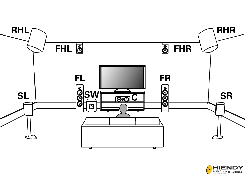

最好的參考就是擴音機的說明書, 裏面會有圖解建議安裝方法, 以percyling兄的器材可以參考附圖的安裝方法~
http://manuals.denon.com/AVRX3600H/NA/EN/DRDZSYpvilxnds.php

 樓主| 發表於 2020-4-22 13:11:25 | 顯示全部樓層
Zipperx 發表於 2020-4-22 05:22
h ...
多謝師兄指導.

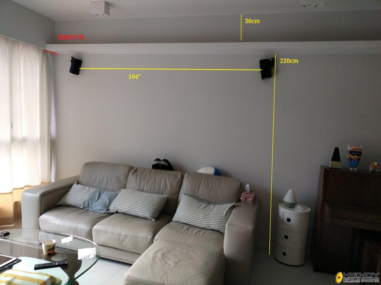

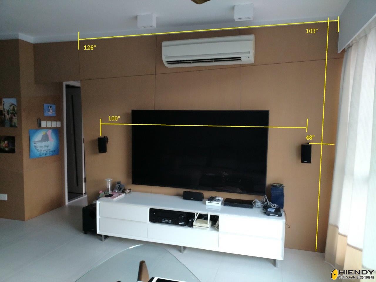

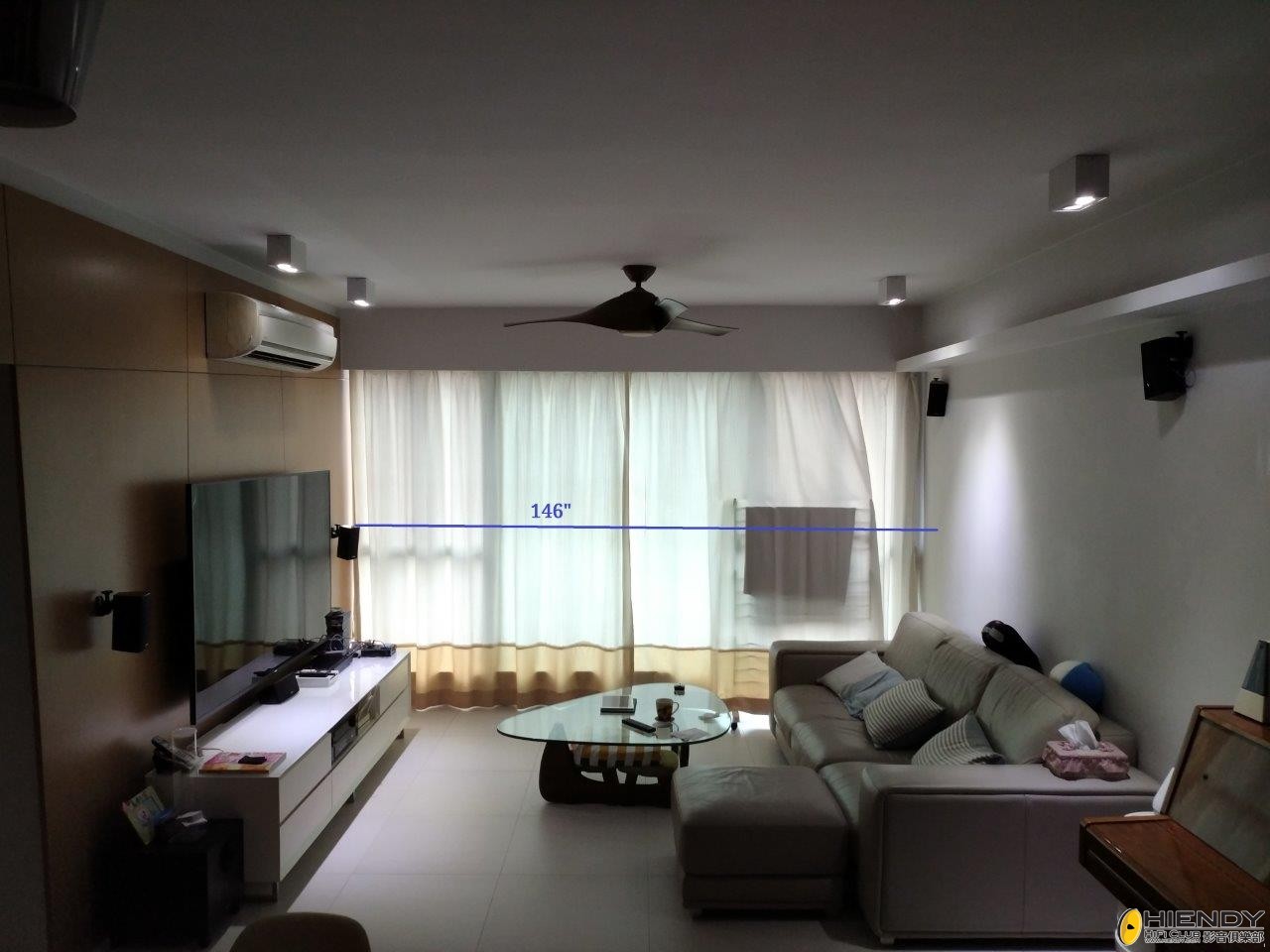

https://www.hiendy.com/hififorum ... page%3D1&page=2
我位罝尺寸都相似..
緊供参考
