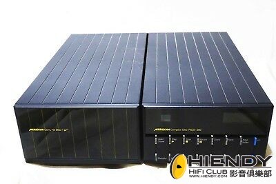

可是一場世紀疫情, 令生產同商業活動陷於停顿, 當時(二月初)筆者向本地代理查詢後表示出貨無期。無奈中,在疫情期間,和大家一樣多了網購, 就在 瀏覽Ebay期間, 發覺很多CD黃金年代的產品可以很相宜的價錢買到, 數千元買個"玩"都抵,好聲就直頭赚了! 比較後, 買了一部90年代初的Meridian 200轉盤。
為何買Meridian 200?
第一當然是平!三佰英镑有找,連埋運費都只三千多元, 只能買新的入門CDT的價錢而己。而其它老名盤,例如Sonic frontier SDT1, 只用Philips 12.4 drive, 也索價Usd1100~1500便不太值;
第二, 雖則筆者未曾擁有過Meridian CD產品, 但此一時期(200系以至名機508,588)都有相當印象, 绝對是可靠之選。最後, 我選擇這些老盤時有一共同要求:就是用飛利浦機芯, 尤其是CDM4. CDM4是早年仍採用搖臂循跡單光束玻璃頭設計-(是真玻璃镜頭,今天的CDM pro2也只是"有機玻璃",即是膠),極之耐用。不論是一般機種用的CDM4/19、21, 抑或是如mark 仔30用的CDM4/36、11(industrial / pro版),光頭是一樣的。而且CDM4/19同時也是設計作CD ROM, 產量極多,今天仍能容易買到全新品,(大约$500~$1000),要替換也不是困難。而且,這些CD drive至少比今天用廉價CD芯甚至DVD rom的CDT好聲及安静.。

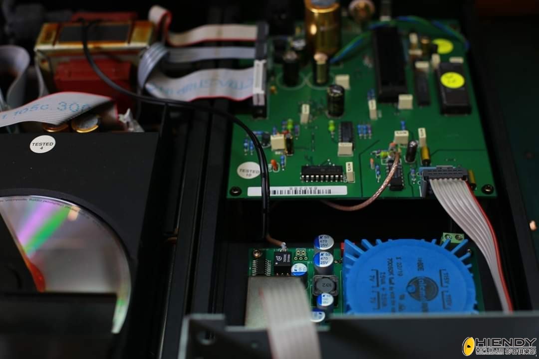

十日過後,改善甚微, 尤其和印象中的全套200盤+203解碼相距很遠(當年這组合的聲音是颇厚潤的典型舊英倫聲); 相信當中必有元件老化影響表現,而最常見是電容老化;其二, 本轉盤原有的晶振也有可能老化令jitter增加;近三十年機齡,無奇蹟了。加上發覺原本的Coaxial Rca接頭不大牢固, 于是決定Re cap(更换電容), up grade晶振/時鐘和改善輸出接頭。
此時見Hiendy 大發燒,史的墳兄的大摩Panasonic UB9000 UHD機的報告, 立即聯络史的墳兄,介紹了N&E Audio的Edison兄,交托他為這部Meridian 執刀。
其實Hiendy的網友,和玩開CAS的朋友都對N&E audio不陌生,甚至筆者原來多年前也已和Edison兄有一面之缘,當時他己為發燒友製作音响器材。
Edison兄診斷後, 會為Meridian 200更换全部大小電容為Audio note的“快晴”電容(是英國Audio note為取代己停產的Black gate電容向日本Rubycon特注製作), 加装獨立電源的OCXO飛秒時鐘,以及更換更牢固的輸出插座。
整個工程報價$5650; 是否物有所值?
繼續看吧!
234216soed3tte88okdoo3.jpg 234216zelenjdnxe0dm9jn.jpg 234215iqpmlc04gcw6atu6.jpg
P.S.其實多年前英國Trichord己有出品OCXO時鐘套件给舊款CD機/轉盤(包括這款Meridian) , 証明不少發燒友早己循這方向去增值愛機表現。

這部機的機械性能非常紮實,讀碟速度和能力也非常強完全唔似係一部舊機!
機身結構已經係電源和主題分離隔絕干擾,比很多現代cd機好。CdM4 全組機芯退出的設計更加係減少抽屜櫃桶的機械振動!夾蝶更加實淨和stable!
所以係絕對是一部改機的好材料!
