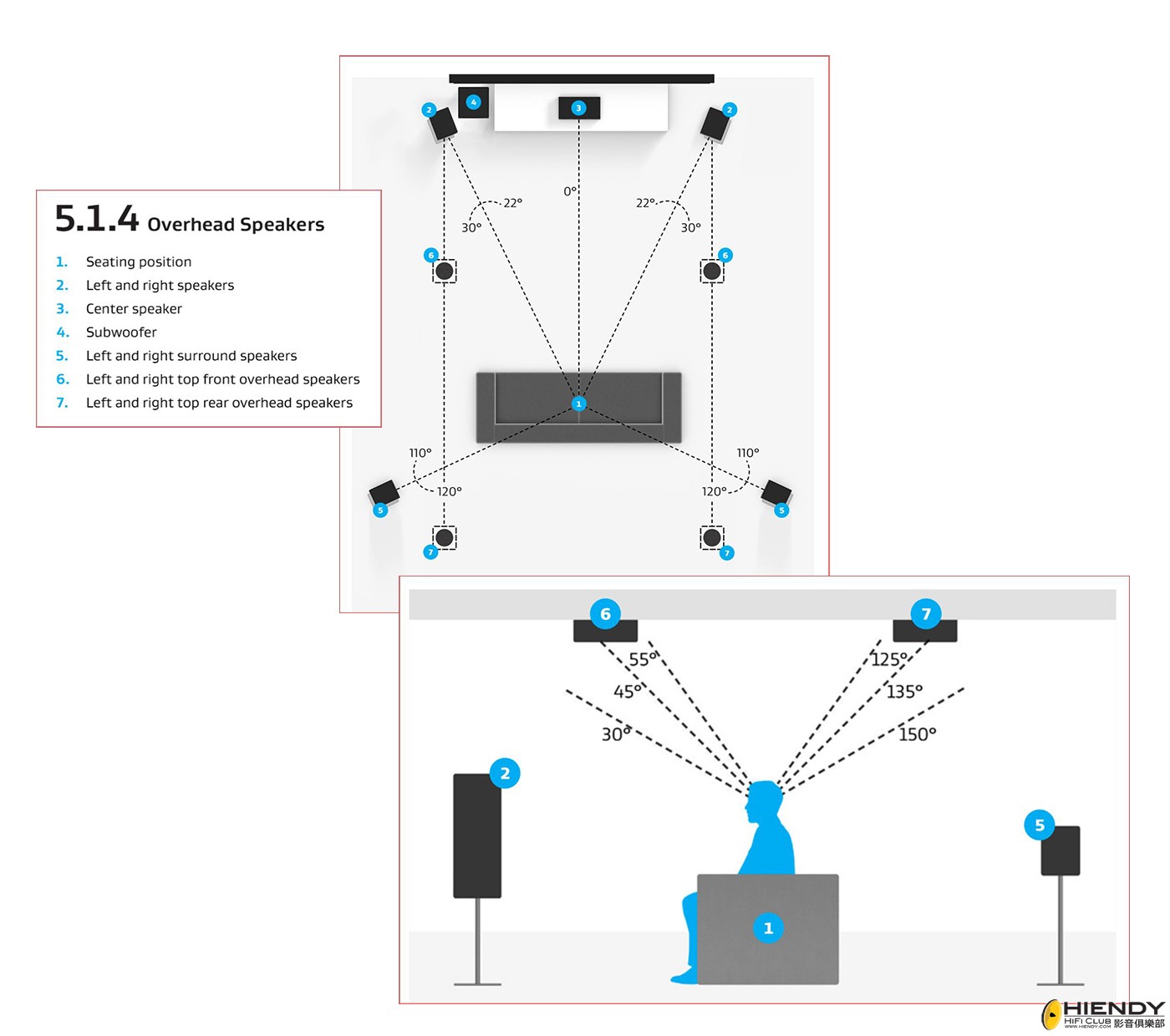

家里是雅马哈全套的5.1系统,感觉声音就是不好听,有人说后置环绕箱子挂太高了,应该挂什么位置多高才合适?

如果有天空聲道,環繞應該放在耳朵水平
發表於 2020-11-3 16:50:41 | 顯示全部樓層
我個人意見,如果只有一人,在耳仔水平最好,喇叭單元向耳仔,但如果有多人一起,我建議掛高一呎左右,免得聲音被擋了

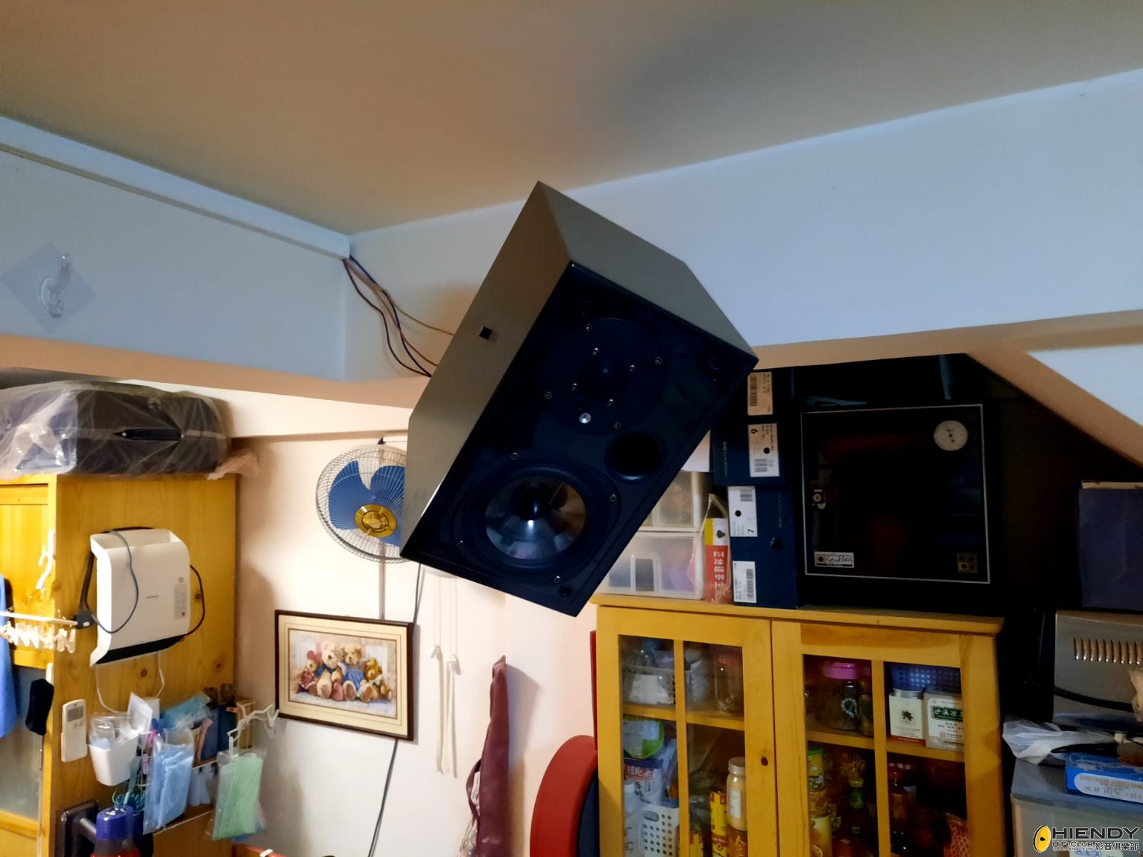

咪跟返以前嗰玩法,1.8米
發表於 2020-11-8 22:48:12 | 顯示全部樓層
本帖最後由 garyportia 於 2020-11-8 23:01 編輯
bigpun1975 發表於 2020-11-8 21:18
咪跟返以前嗰玩法,1.8米
我都是玩5.1的,啱啱度過,剛好是1.8米,原因就是為了遷就家居環境,個人認為冇特定高度,自我感覺良好就可以了。

我 surround 都冇落到ear level, 因為真係裝唔到
