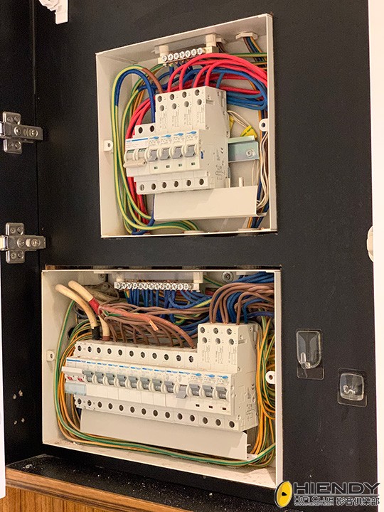

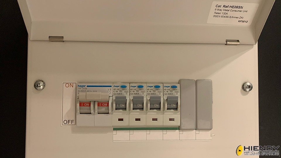

之前裝修,師父幫我做左獨立電箱,應該係主電箱拉一組線出來,分箱4個MCB再出4個孖蘇,即total 8個插位,2組(4個)英式,2組(4個)美式。
小弟對電工冇乜認識,只覺得睇戲聲音有點濛,唔夠乾淨俐落,懷疑係電問題,想認真搞好佢。請問:
1. 師父咁樣分獨立電,做法是否正確?
2. 拉一條線去獨立電箱,再一出四個MCB,再分8個插,會唔會唔夠力?
3. 獨立箱去wall socket用派拉利,如用其他線會唔會更好?
4. 普通MCB 同 audio grade MCB 分別大唔大?(99%睇戲,唔聽歌)
5. 有無需要改善的地方?如換MCB或重新拉線?
6. 加電源處理器有無幫助?
指教

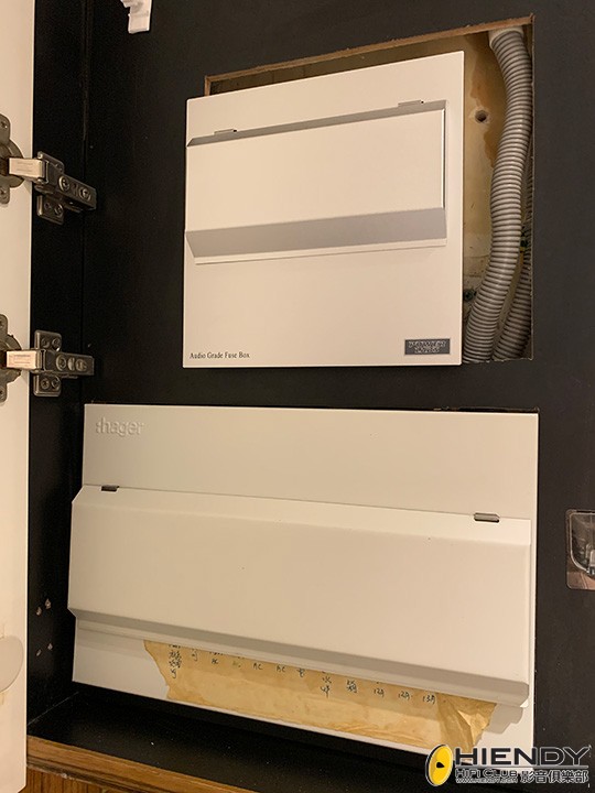

主電箱
獨立電箱

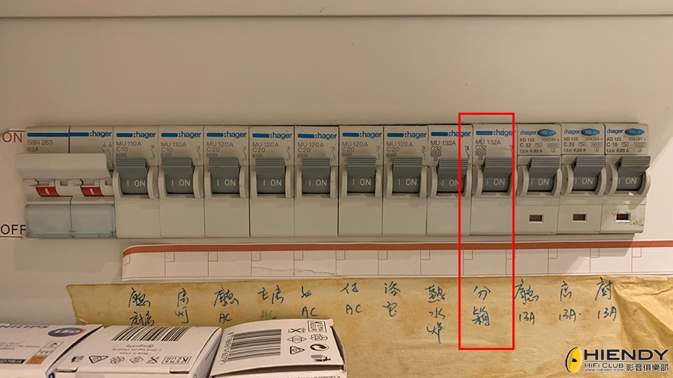

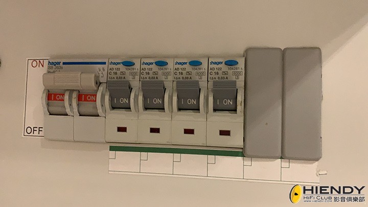

分箱仲要從獨立掣拉線出來又經一個掣???即是經兩個跳掣??
發表於 2021-6-2 13:12:54 | 顯示全部樓層
hksarac 發表於 2021-6-2 12:23
咁接駁確實有d奇怪!
發表於 2021-6-2 13:37:18 | 顯示全部樓層
本帖最後由 StoneAge 於 2021-6-2 13:42 編輯
拉獨立電俾分電箱,
一般正常都係:
由主箱的總掣直接接線去分電箱總掣
而唔係好似你而家咁拉法(想好聲都幾難)
好彩你都仲可以搵電燈師傅, 幫你接返條線過去主電箱總掣度
發表於 2021-6-2 17:41:10 | 顯示全部樓層
一定要由孖鋪度拉出黎, 您喺士啤位拉條線出黎無用!
簡單野 ,叫另一位師父上黎喺孖鋪度拉返條線落細電箱, 飛起士啤位, 即時唔同哂!
 樓主| 發表於 2021-6-3 00:34:57 | 顯示全部樓層
明白,即是應該入屋已經要分一條線入主電箱,一條線入分箱?
依家我經多一重總掣,咁做分箱反而仲衰聲左,唔怪之得....
立即搵師父搞搞佢。如果經多一重會衰聲左咁多,咁一定要換埋D跳掣

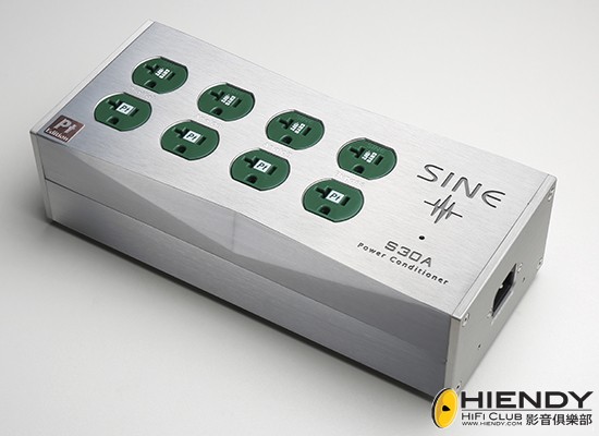

重有 SINE S-30A Pt. 可以選擇,完全係你預算內價位 ~
設計特點:
*15 mm 特厚鋁合金外殼,全密封式屏蔽
*升級至美國優質鍍鉑金冷凍插座,提升音響系統動態及分析力
*一體式全組冷凍處理
*螺旋式接線方法,有效缓解電流冲撃力,增強低頻彈跳力
*獨有電源補償線路
*新加裝有防雷擊線路
*機箱內注入天然礦石沙粒,以減弱機箱內的諧震及共震,令背景更寧靜
*可提升聲音結像力,使音色更圓潤,豐厚

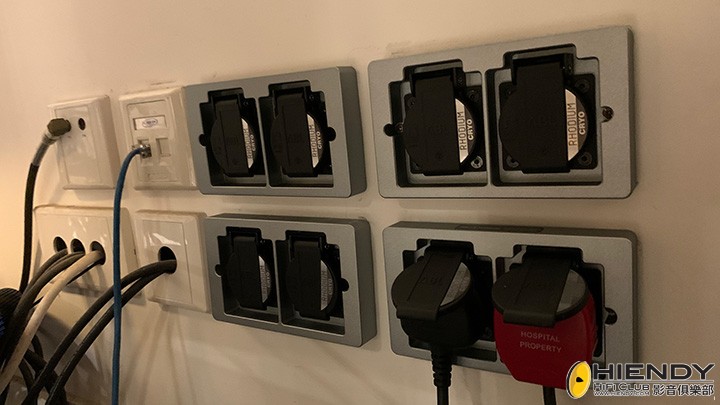

更新
話說一直覺得聲音濛,衰聲到已半放棄玩AV,懷疑係電問題,最近才的起心肝問人,得到答案更加肯定問題所在,當然立即搵師傅Philip急救(邊位Philip見poon兄介紹)

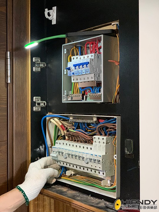

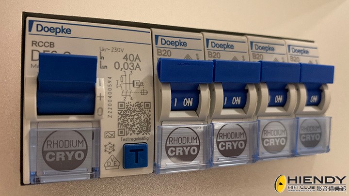

同Philip whatsapp解釋問題,好快就收到建議。其實初時我只諗住修正獨立箱駁法,由主箱總龍取電,及換過RCCB / MCB係咁多,但師傅唔介意我寒酸,依然為我諗一個完美方案,最後心諗難得高人出手相助,就徹底少少,決定換成個電箱 + 銠白金RCCB/MCB + ABL銠白金插座,中間則繼續沿用已有的派拉利電線。
決定了方案,很爽快就約第二天開工。
原本舊獨立箱,由主箱一個MCB拉線出來,咁分法經多一重,唔分好過分,當然冇得留低
獨立箱用一般MCB,既然經多一重會衰聲咁多,可見影響之大,當然要換

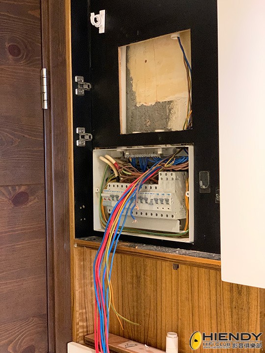

成個拆走

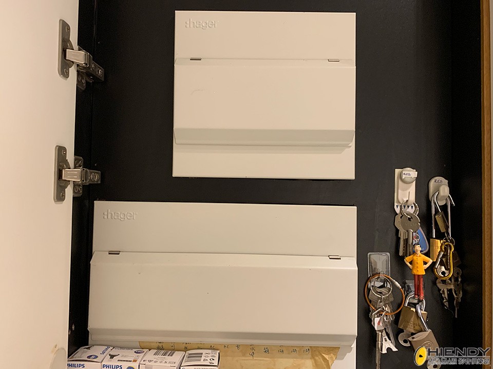

換個新的,師傳手工好好,走線整齊
新箱比舊箱細,我個電箱藏係櫃門後面,一般唔會見到,但師傅依然有心機幫我搞得整整齊齊

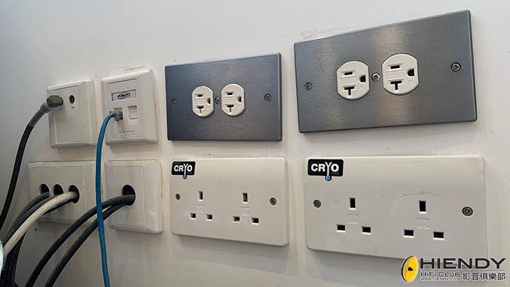

原本用緊的插座,2個MK英式冷凍孖蘇 + 2個oyaide R1美式孖蘇
Philip建議改成ABL銠白金 3個美式 + 1個英式

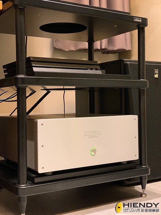

工程好快搞掂,但師傅唔係整完就算,而係幫忙著機試效果。初開聲已有分別,聲音比之前清澈detail豐富左,聽多左好多聲音,好力左,已解決聲音濛的問題。但Philip嫌聲音有D飄,唔夠穩唔夠聚焦,建議我唔好機叠機,每部機分開唔同層架咁放。
再開聲,嘩!聲音真係穩打穩紥左。一不做二不休,Philip再建議把所有釘腳拿走,及清走放在subwoofer上的雜物,再開聲,聲音再進一步好左,連我耳嚨既都聽到分別。
現在每晚抽少少時間開機,煲左5天,聲音比之前冇咁緊,穩陣得黎高低伸延又好左,鬆容左,睇戲氣氛好左,終於可以在家聽到正常聲音。
以前換線換器材,總覺得效果唔明顯,或同舖頭試的效果大打折扣。如今由最基本最前面的電源著手,把有問題駁法修正之餘,改用audio grade電源組件,得到的改善真係明顯,係所有經此電箱取電既器材都有改善,十分滿意今次升級,把困擾我多年的問題解決,非常開心!所以如有新手,建議第一步真係搞好電源先,可走少好多冤枉路。
つづく 待續…
