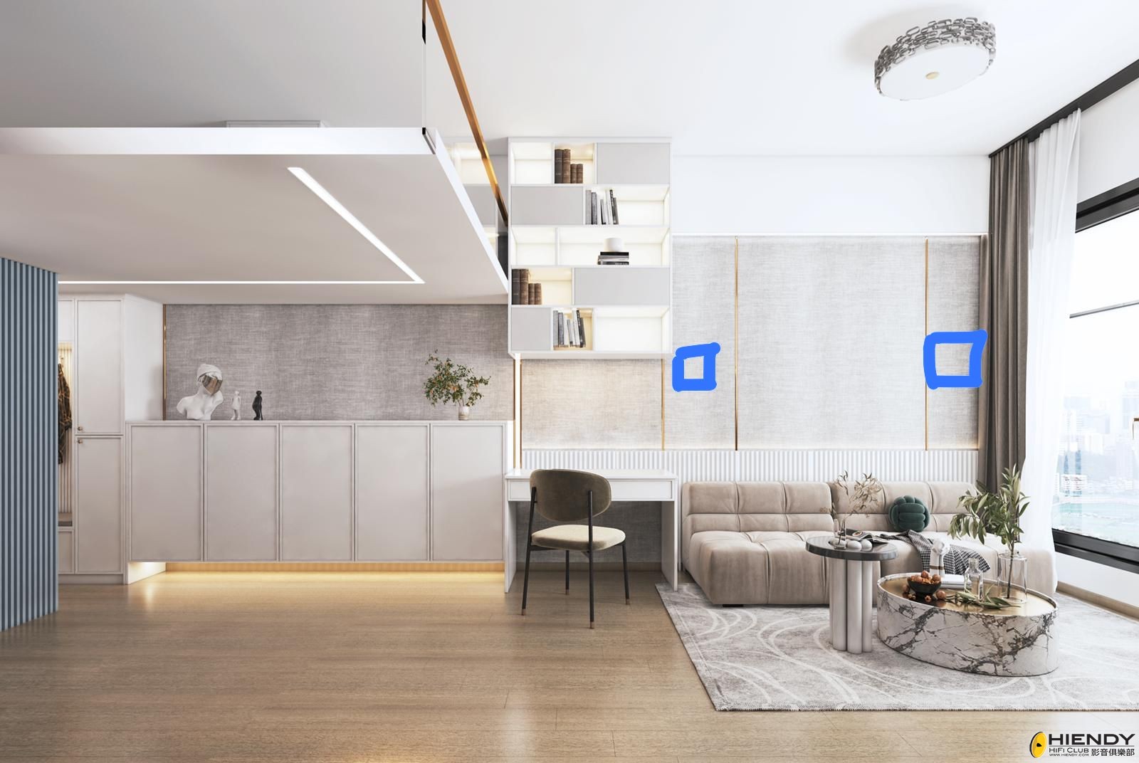

 樓主| 發表於 2021-10-5 22:08:03 | 顯示全部樓層
這幅是構想圖
藍色喇叭係原本我想擺5.1後置嘅位置,現時離地180cm。
樓底310cm,是否加裝一對top rear上頂好?還是做top front/middle 在膝頭對上的位置同後置保持距離?
另電視櫃上面會裝多一對front height。
構想圖
構想圖
發表於 2021-10-6 10:49:00 | 顯示全部樓層
henoch 發表於 2021-10-5 22:08
這幅是構想圖
樓底310cm,是否加裝一對top rear上頂 ...
我覺得貼後牆 top rear 上頂會好D
