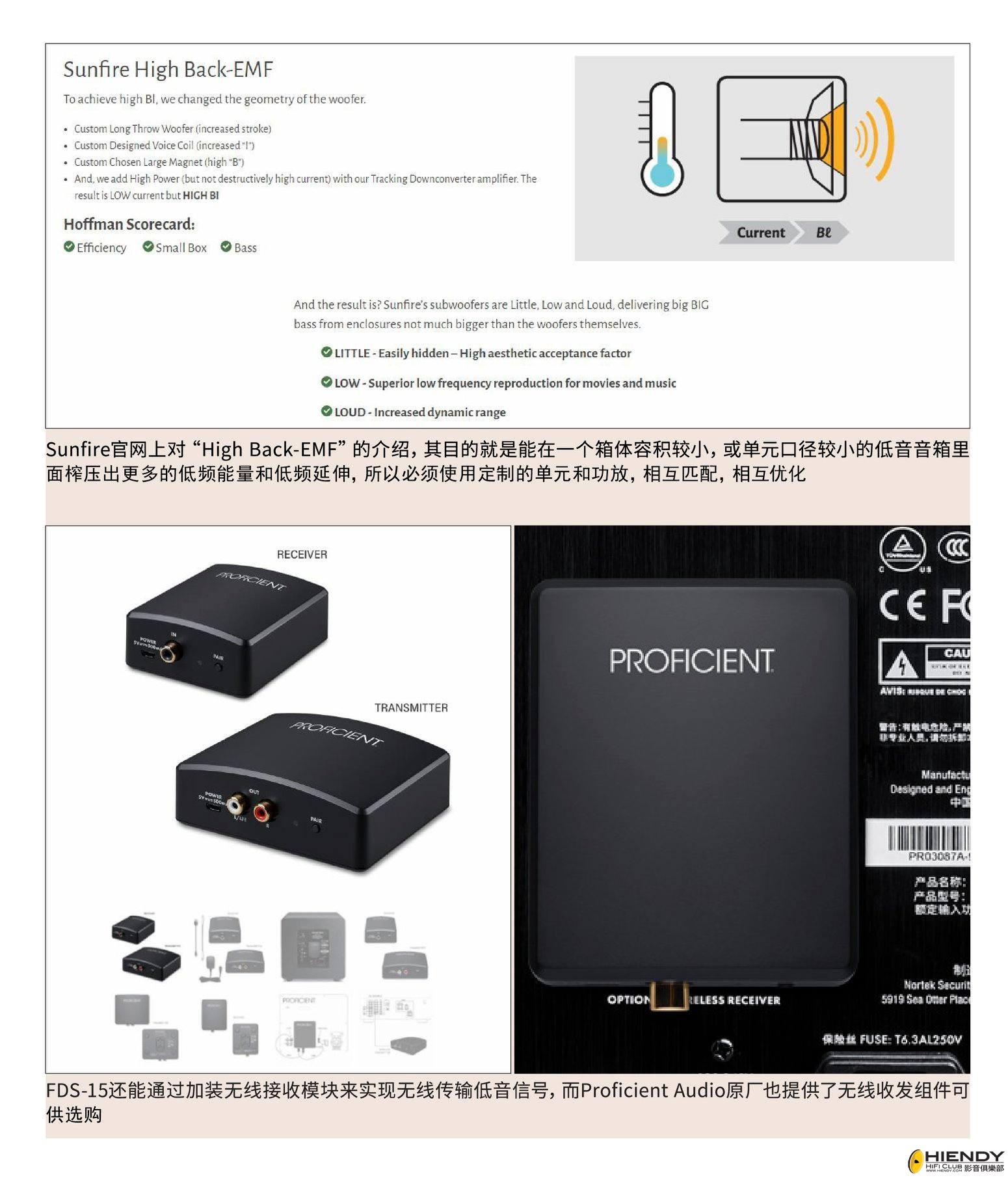

FDS-15是一隻採用15英寸口徑低音單元的有源一體化低音音箱,一共使用了3只低音單元,但這3只裡面只有前面板那隻由內置功放驅動,兩側的為被動輻射器,有前面板的低音單元工作的帶動下發聲,這種設計很明顯的就是為了獲得更多的低頻能量作為目的。而且當我仔細地閱讀了原廠的介紹,發現FDS-15使用了一種“High Back-EMF”的專利技術,這就是Sunfire超低音音箱裡面使用的技術,由於兩個品牌都屬於同一集團,所以Proficient Audio與Sunfire共享一個技術是不足為奇的事情。
“High Back-EMF”是什麼的一項技術?我看了一下Sunfire官網上的介紹,它的目的就是要在一個較小的箱體(或口徑較小的低音單元)裡面獲得更好的低頻延伸和能量。使用這種技術,喇叭單元和功放之間是相互優化的,所以必須一對一匹配,通過“High Back-EMF”技術,可以更好地使用低音單元的衝程範圍,甚至可以超出低音單元的最大線性衝程範圍,從而起到提高低音輸出的目的。
