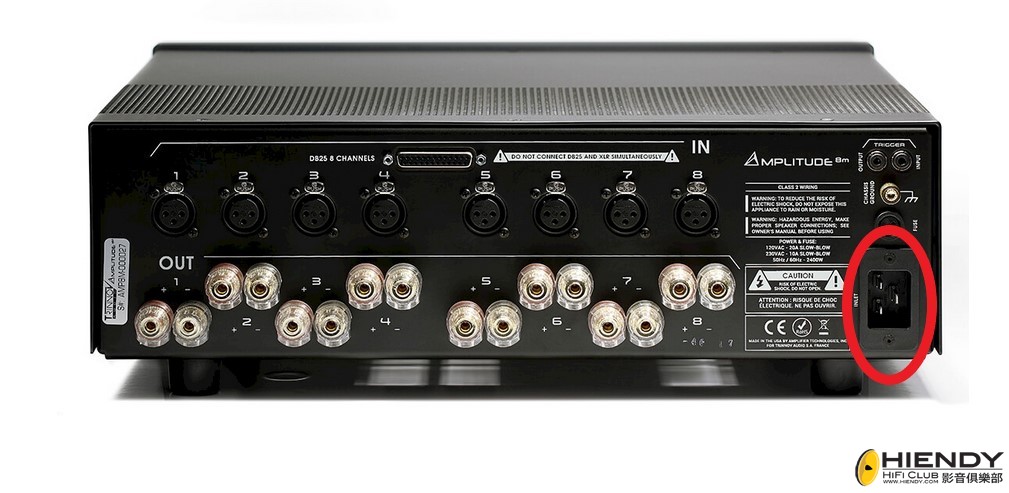

正在看一隻AV amp(Trinnov 8M), 它的電源輸入是 IEC C20, 最大電流應該是16A.
因為沒有改牆插,牆插只是13A.是否不可以直接插牆?
另有一隻2ch的電源處理器(Gigawatt pc2-evo+), 是否可以插落Gigawatt呢?我看它的spec最大電流應該是16A的.
另外全部剛剛好都只是16A,會不會好易燒?比如停電後.

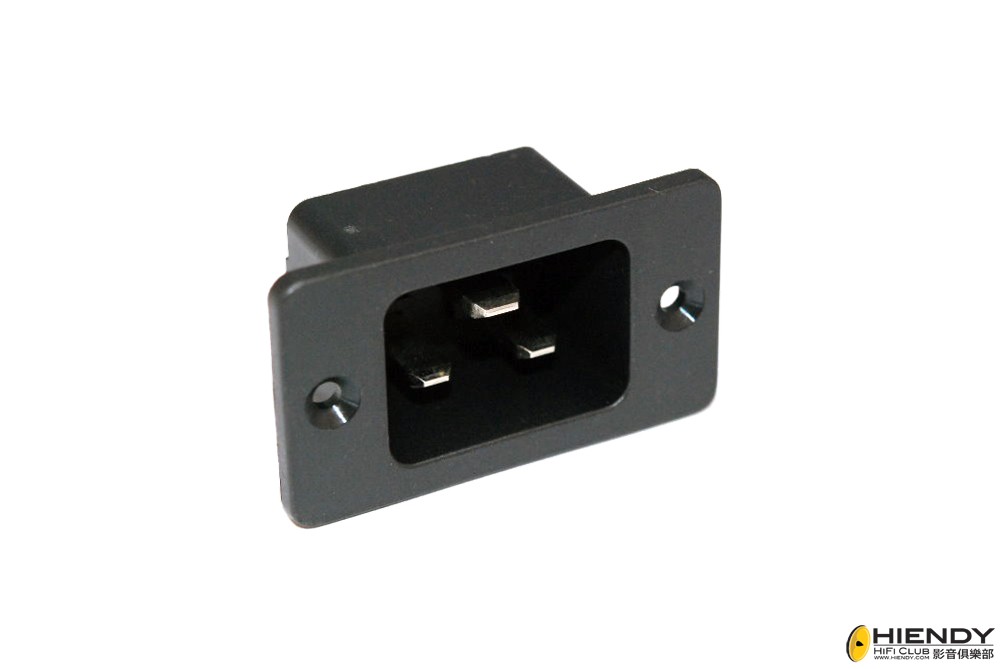

20A意指個插座

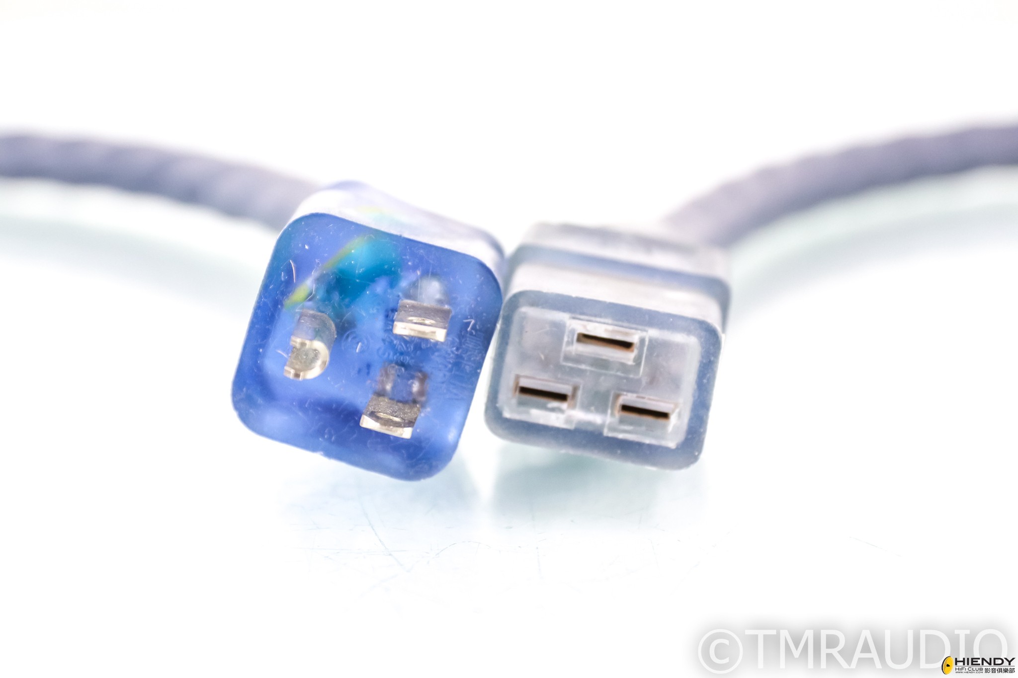

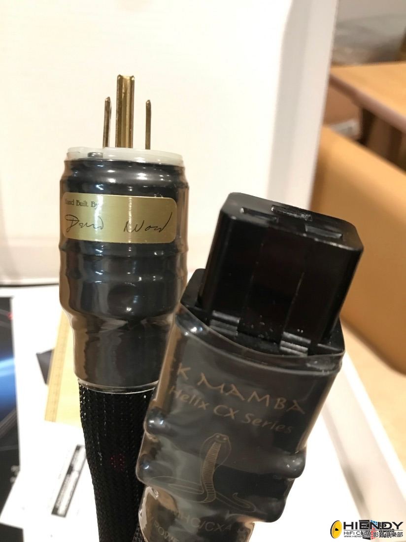

即係條電源線要用返20A頭, 一般跟機都會比埋你, 你照插牆或電處就ok, 當然可以upgrade hifi 線, 照搵返下圖呢D就可以, 不過選擇唔多, 當然後級一般插牆比較好 35459-5__15193.1629929998.jpg 2185866-3fea2883-shunyata-black-mamba-hc-c19-18m-20a-power-cable.jpg
