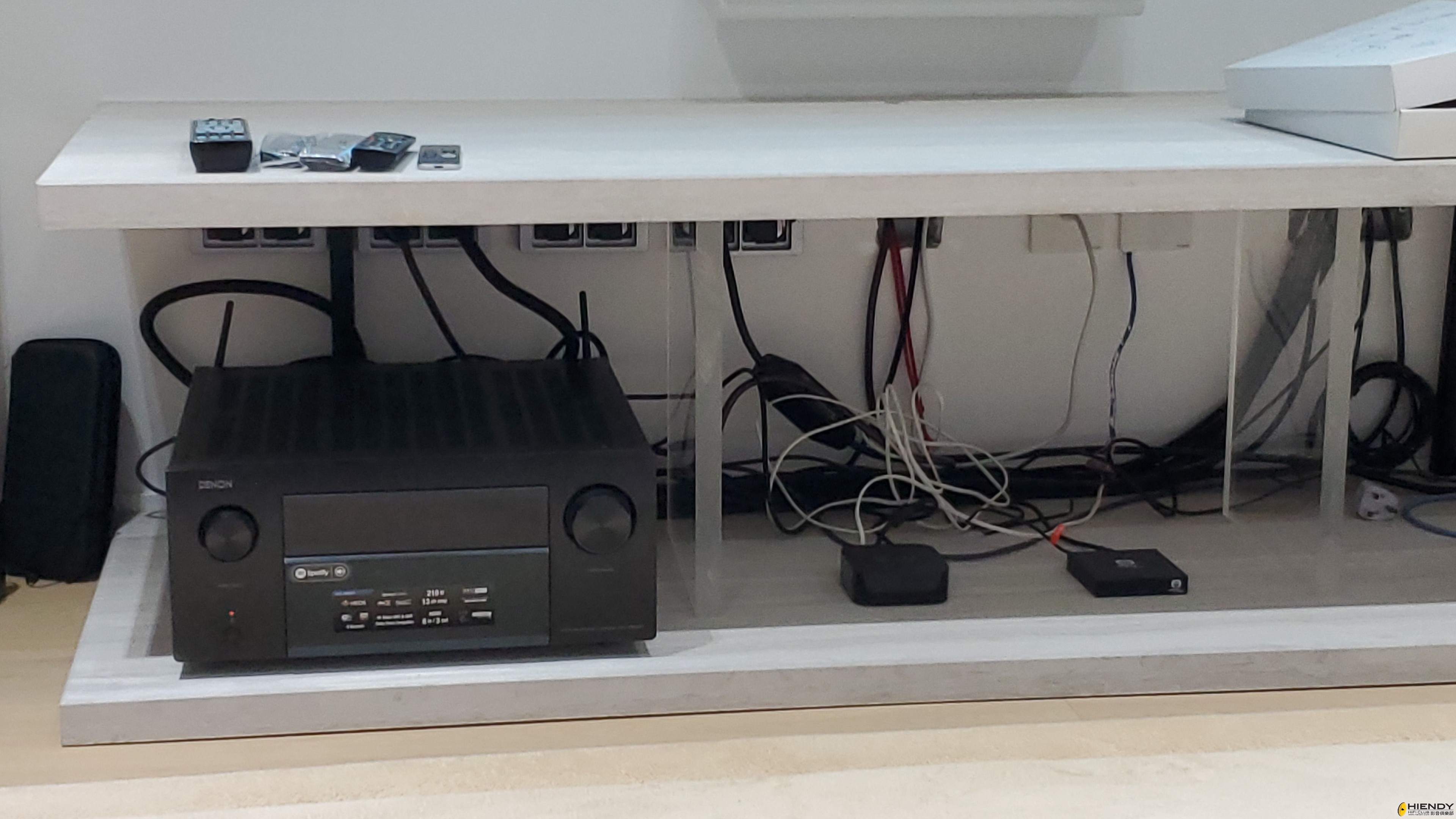

C兄好,
我搬家後因疫情問題, 家庭影響斷斷續續最近才可以看安裝好, 而在這段期間因為未完全安裝好的原因, 所以都沒有調聲及調畫面.
不過我都有久不久照看Apple TV 及 Disney+. 而上星期我終於安好了投射, 所以這幾天我開始看D戲, 而我是以 Disney + 去睇 ironman 2 及 Captain Marvel, 不過當去到一些很爆的場面 (大聲 Bass) 的時候, 便會突然自動關機, Amp的power 制變成紅色閃下閃下, 甘我再摸下個amp 左右只是很輕微的暖, 而機頂都是再暖一點, 所以我估計應該不是over heat掛. 請問各位C兄, 這情況會是什麼問題呢? 謝謝

你用乜嘢喇叭?係咪開到好大聲?
最好有相睇?散熱問題都好重要

睇相應該散熱冇問題,睇吓有冇接線接得唔穩陣
因為咁樣都會自動關機

你都要留意喇叭線,係咪用蕉插?
我以前都出現過這情況,原來係蕉插接觸不良

最好全部線材檢查一下,我以前都試過有條RCA接觸不良,又係爆機時會黑屏,隔1-2秒自己著返

我都試過以上情况,電壓瞬間改變,denon 保護線路所以熄機及著燈,要留意家電是否正使用其他大電量的電器,如吸塵機或太多電器用品同時使用也會發生,如插在同一拖版上試可將不常用的電器拭去,又或者加部後級使denon 不負載太多電壓會好好多

應該係接觸不良問題, 我再用 spk test 去試一下, 發現其中一隻天空spk 出聲時, 其來spk都一起出聲, 應該係我之前推部機入櫃時, 可以D電線接觸到機身, 所以其他spk都出埋聲, 可能係甘掛, 而家應該冇事了
