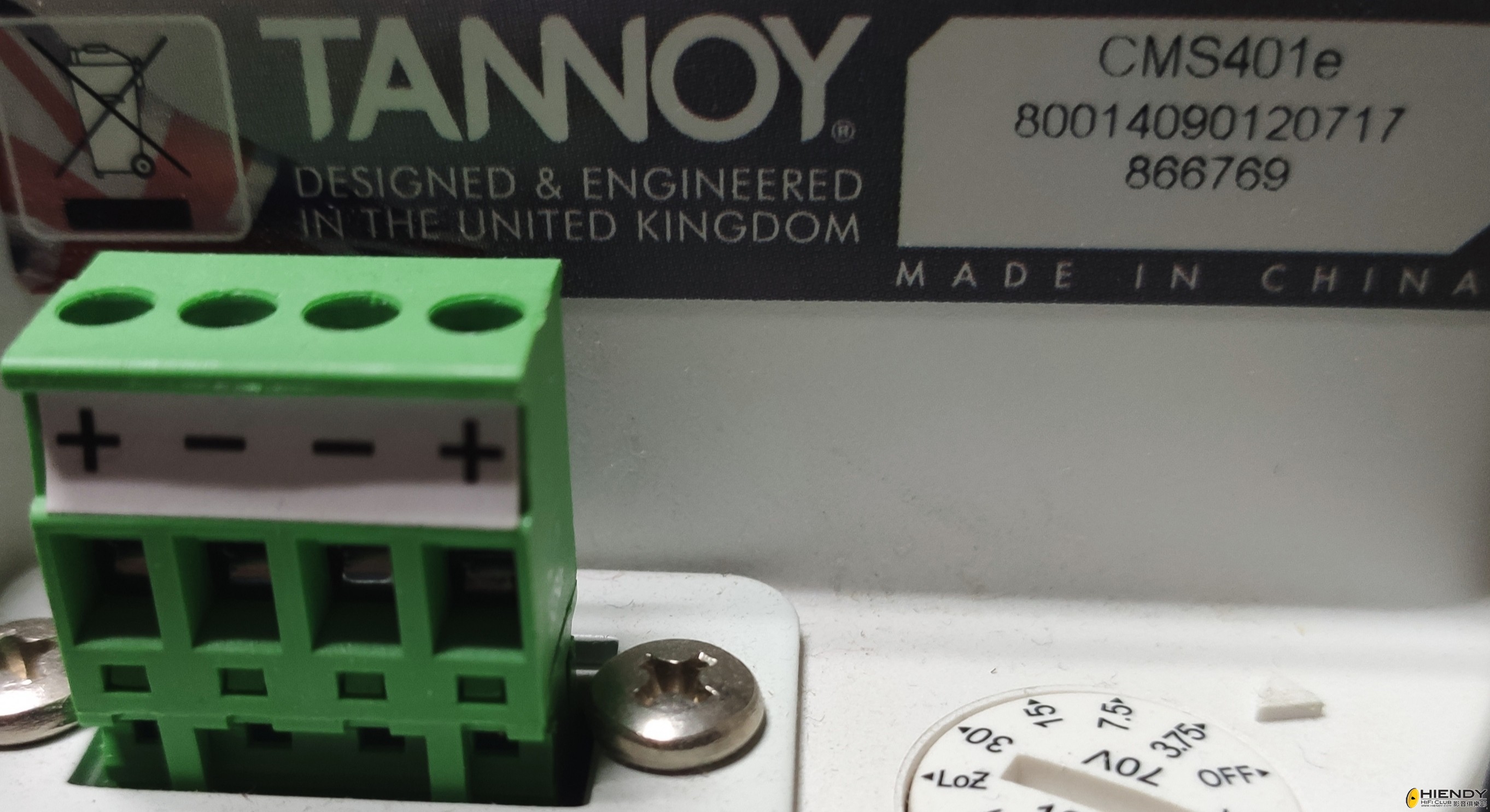

喇叭線應該點駁?

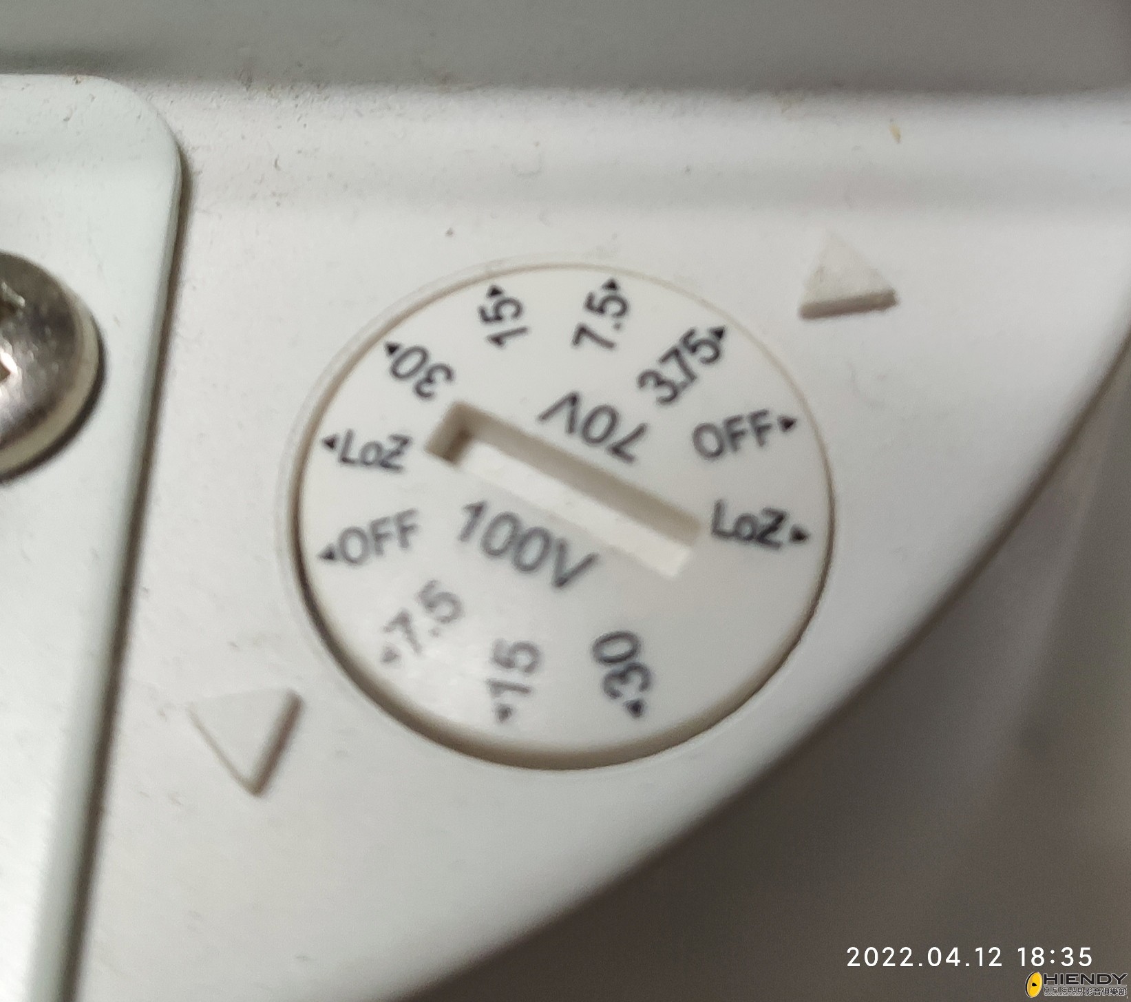

佢可以扭個掣上邊應該扭去邊呀?其實係代表乜?
發表於 2022-4-12 23:42:38 | 顯示全部樓層
這種是PA公共廣播長距離高壓傳送喇叭,內部除了一個單元外,還有一個傳輸變壓器,這變壓器負責由高壓傳送(70.7V美制100V日制)交流己升壓信號變回一般8歐接單元。
圖中那扭制是衰減選擇,如果當回一般8歐喇叭使用,應扭向LoZ低阻位置,或直接拆走傳輸變壓器。

 樓主| 發表於 2022-4-13 20:40:12 | 顯示全部樓層
澳門客 發表於 2022-4-12 23:42
這種是PA公共廣播長距離高壓傳送喇叭,內部除了一個單元外,還有一個傳輸變壓器,這變壓器負責由高壓傳送(7 ...
唔該曬啊師兄
噉其實個off係乜嘢嚟架?
發表於 2022-4-14 00:24:54 | 顯示全部樓層
Lemon1111 發表於 2022-4-13 20:40
唔該曬啊師兄
噉其實個off係乜嘢嚟架?
OFF就是關了
 樓主| 發表於 2022-4-14 01:55:11 | 顯示全部樓層
即是關了沒有聲音。
