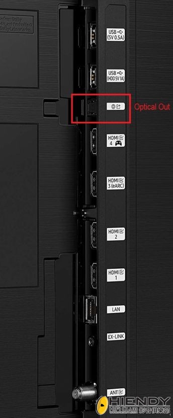

https://www.pcmag.com/reviews/sa ... led-tv-qn55q70aafxa
請 kakababy123 師兄留意上列的附圖紅色長方格應該就是 Samsung Q70A Optical Out 接口的位置 (在 HDMI 4 與 USB 接口之間)。
P.S. https://www.samsung.com/hk/support/model/QA65Q70AAJXZK/#downloads
三星 65" Q70A QLED 4K Smart TV: Firmware Upgrade File & 說明書 e-Manual

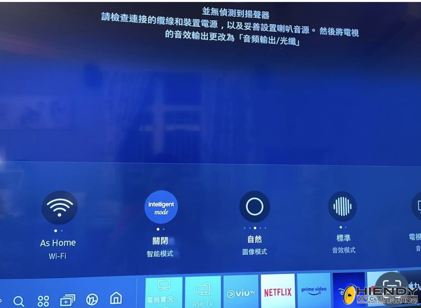

發表於 2023-9-18 04:05:33 | 顯示全部樓層
kakababy123 發表於 2023-9-18 01:35
謝謝師兄,插得入了
第一下有聲音從喇叭輸出
但轉頭又無左了,重新再插都係唔得
https://downloadcenter.samsung.c ... NA_HKG_210610.0.pdf
三星 65" Q70A QLED 4K Smart TV 繁體中文說明書 e-Manual (24-6-2021)
PAGE 160
* 檢查 A/V 擴音機的電源供應及其設定。
* 連接電視和 A/V 擴音機之間的光纖纜線時,確認電視上的音效輸出設定為光纖。
PAGE 197
* 電視機的遙控: 請按 [HOME] > Settings 設定 > Sound 音效 > Sound Output 音效輸出 > 選擇 Optical Out 光纖 (不再是 TV Speaker 電視揚聲器)
* 理論上選擇了 Optical Out 光纖輸出之後,電視機的內置喇叭便會沒有聲音發出,兩者應該不能同時發聲。
NOTE: 如果連接 Pioneer VSX-920 擴音機的喇叭再次又無咗聲音發出,麻煩直接聯絡 Samsung 或 Pioneer 的技術支援部門。希望上述的方法可以幫到您!

samsung已經轉左用光纖 都係無聲出

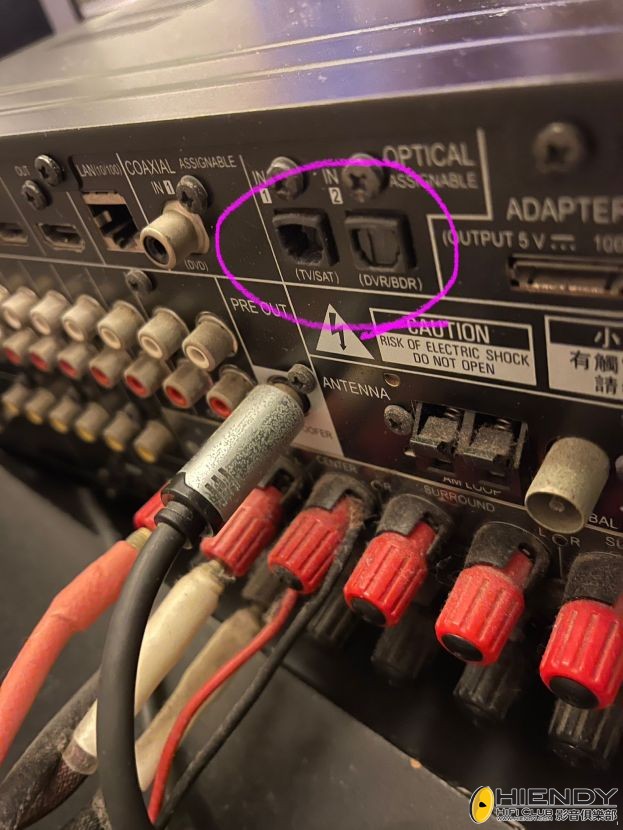

或者我本身pioneer 個optical 位有問題,輸出的TV位如圖有小小松,只能插另一邊的BD 位
optical pioneer
optical pioneer

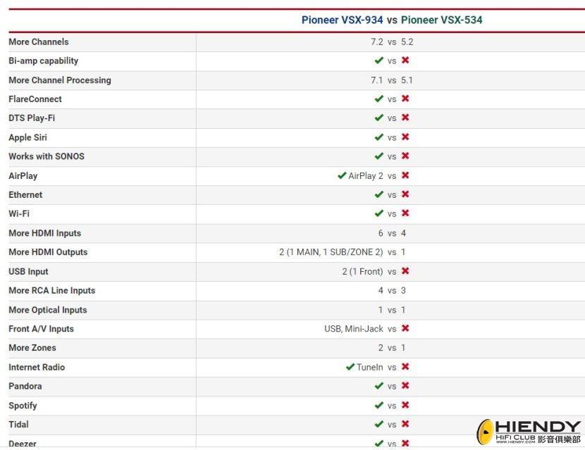

正考慮攞部機去舊換新 vxs 534 請問是否已經好夠用. (主要可wifi 或藍牙連samsung電視), 同埋可以用電話(iphone)射落隻M 聽歌? 亦夠力比隻falcon 前中置
謝謝大大耐心回覆
 樓主| 發表於 2023-9-18 14:02:26 | 顯示全部樓層
kakababy123 發表於 2023-9-18 13:53
好似搞到好麻煩
正考慮攞部機去舊換新 vxs 534 請問是否已經好夠用. (主要可wifi 或藍牙連samsung電視) ...

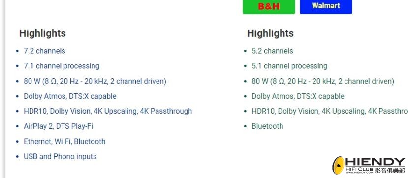

我上網睇過比較
80W 係咪有已經夠力?
vsx534 都係2019年出,好似抵玩D啊
airplay2 有乜作用?
不過534 好似無wifi 有無C兄用緊
謝謝啊

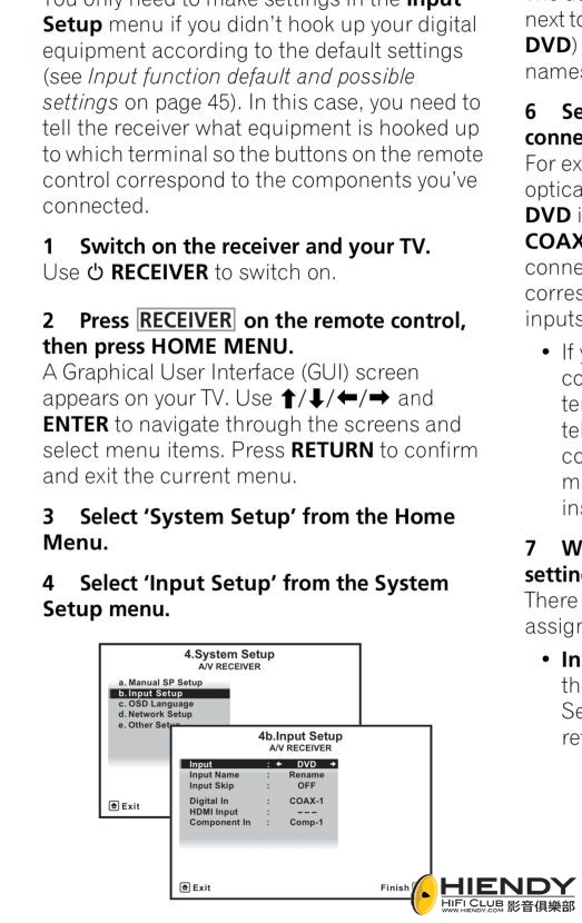

如果 Pioneer VSX-920 是選用 Optical IN 2 (DVR/BDR) 作聲音輸入,可能需要修改 A/V 擴音機的設定 -
http://www.pioneerhongkong.com.h ... 09-147-download.pdf
Pioneer VSX-920-K & VSX-1020-K 說明書
PAGE 44
* A/V 擴音機的遙控: 請按 [RECEIVER] > HOME MENU > 4. System Setup > 4b. Input Setup > Input = OPT-2
P.S. 若是選用 Optical IN 1 (TV/SAT) 作聲音輸入,需要修改上列設定: Input = OPT-1

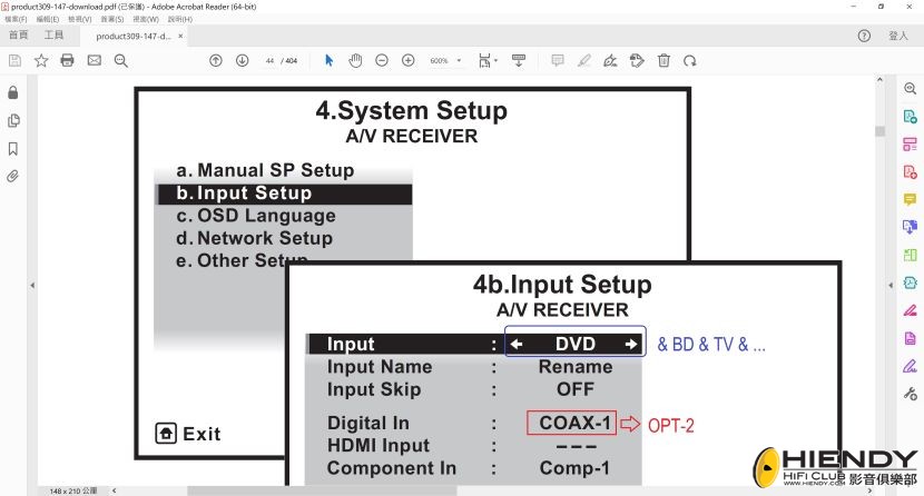

1. Input = TV 之後 → 麻煩修改在下方的 Digital In = OPT-2 (不再是 COAX-1)
2. Input = BD 之後 → 重複修改在下方的 Digital In = OPT-2 (不再是 COAX-1)
3. Input = DVD 之後 → 統一修改在下方的 Digital In = OPT-2 (不再是 COAX-1)
 樓主| 發表於 2023-9-19 12:01:06 | 顯示全部樓層
ieskn96 發表於 2023-9-19 05:24
由於之前列明得唔夠詳細,謹請 kakababy123 師兄見諒!
1. Input = TV 之後 → 麻煩修改在下方的 Digita ...
C 兄 你意思係修改M 機入面個名
1.system set up -
2. default to change name
3. from Tv to opt 1....(如上述)  正確嗎?
謝謝你用指教
發表於 2023-9-19 12:43:16 | 顯示全部樓層
本帖最後由 ieskn96 於 2023-9-19 12:44 編輯
kakababy123 發表於 2023-9-19 12:01
C 兄 你意思係修改M 機入面個名
1.system set up -
我不是這個意思,詳情請看下圖 -
Pioneer VSX-920 A/V 擴音機的遙控:
1. 藍色長方格的 Input = TV 之後 → 麻煩淨係修改在下方的紅色長方格 Digital In = OPT-2 (不再是 COAX-1)
2. 藍色長方格的 Input = BD 之後 → 重複淨係修改在下方的紅色長方格 Digital In = OPT-2 (不再是 COAX-1)
3. 藍色長方格的 Input = DVD 之後 → 統一淨係修改在下方的紅色長方格 Digital In = OPT-2 (不再是 COAX-1)
4. 藍色長方格的 Input = XXX 之後……
