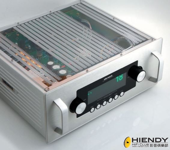

Reference 6 SE的外殼採用了鋁合金與亞加力混合設計, 前後左右四邊採用2mm厚的鋁材製成主體的基本結構, 然後前方再加上一塊厚達10mm的鋁合金面板,左右兩邊就加上一塊厚達11mm的鋁合金側板,讓整體結 構達到很高的鋼性。有趣的是頂和底部則各自採用厚達6mm 由高耐熱丙烯酸樹脂製成的透明亞加力板,因為這種材質的阻力比較高,能大幅降低諧振產生的機會, 從而能讓整體音質達至最佳的表現,此外,整塊亞加力板更設有大量排氣孔,讓真空管於運作時所產生的熱量能迅速排走。機箱底部設有四顆以特殊塑料製成的機腳,能消除外來的震盪。單從外殼已能看出廠方對旗下產品的要求有多執著。
設計既時而又復古功能與設定相當完善
Reference 6 SE前面板方面當然保留了ARC 品牌最具標誌的識別,就是前面板必定設有兩隻大型把手,雖說外觀設計參照伽利略(Galileo)系列的新風格來設計,但並 沒有將兩隻把手移往面板後方的兩側,Reference 6 SE 仍然保留於前面板,以延續 Reference 系列的一貫作風。

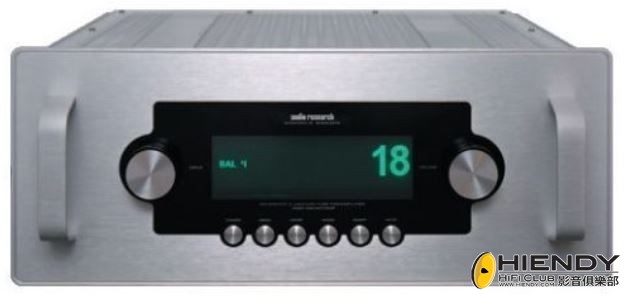

Reference 6 SE前面板上左右兩顆大型旋鈕,旋鈕外圍採用黑色而中間則是閃耀銀色光澤的設計,面板中央位置的顯示屏外國以黑底色襯托,顯示屏下方設有六顆閃耀銀色光澤的圓形按鈕,可以看出融入了伽利略 GSPre既時髦又復古的混合式設計風格。Reference 6 SE前面板的大型旋鈕有別於以往 Reference 1至5的設計佈局,從Reference 6 開始廠方將音量和輸入選擇兩顆旋鈕的位置對調,左邊是器材輸入選擇旋鈕,而右邊則是音量控制旋鈕,與一般器材慣常採用的佈局看齊。音量控制可說是非常線性,提供多達103級音量以供調校。顯示屏下方六顆圖形按鈕從左邊開始第一顆就是電源開關按鈕,每次當開啟電源便會自動設為靜音狀態,此時顯示屏會出現閃動的Mute 字樣,經過大約45秒作熱身後,Mute 字樣便會停止閃動並變為長著狀態,這一刻便可以按最右的"Mute”按鈕解除靜音狀態來享受音樂。第二顆是“Menu”系統設定選單按鈕,需要配合第三顆“Enter”輸入按鈕和音量控制旋鈕來進行設定,系統設定選單內有"Auto Shutdown” 自動關機設定,即使聆聽音樂時睡著也不怕,能於用家預設的時間內自動關閉電源。另外有一項很實用的"Processor Mode”音量直通功能,即是慣常所說的AV Bypass,這功能絕對方便同時擁有兩聲道和AV 系統的發燒友使用。此外還有“Tube Hours”真空管使用時間、"Display Brightness” 顯示屏亮度設定、“Volume Reset”音量歸零設定和“Input Naming”輸入器材的名稱,詳細解說與設定方法請參閱用家說明書。第四顆按鈕就是"Mono/Stereo"單聲道和立體聲的按鈕。第五顆就是相位設定按鈕,用家可按照實際情況來選擇正相或反相。第六顆則是早前提到的“Mute”靜音按鈕。Reference 6 SE 功能確實是相當完善。

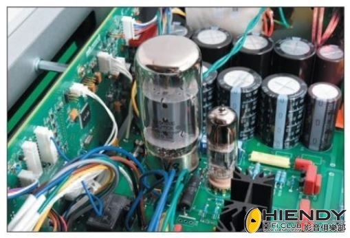

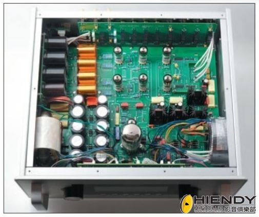

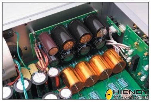

電路設計以 Reference 5至5 SE來說主要是換上與40週年紀念前級擴音機同級的鐵氟龍交連電容和ARC 全新開發的變壓器等等特殊零件,來到新一代的Reference 6及現在的6SE除了上述提到的特殊零件外,今次就連整個放大線路都作了大幅度的改良,除了採用零負回輸全平衡純A類電路設計外,更從上一代Reference 5與5 SE採用4 支6H30真空管改為現在採用了6支,其用意在於提高增益從而獲得更多的細節。電源供應部份依然維持6550 配上 6H30各一支真空管。電源這個部份採用一顆環形變壓器和一顆R Core 變壓器,前者供應電源顯示屏、繼電器與數碼邏輯等電路使用,而後者則專責供應穩定的電力給模擬放大電路使用。大水塘電容陣營相當龐大,用上了合共14顆470 µF和2顆100µF由 Nichicon 生產的高質鋁質電解電容,其電容量已達到一部細功率後級擴音機的等級,真是相當誇張。此外放大電路用上了四顆廠方特別訂製高成本的鐵氟龍交連電容,還有德國 WIMA 金屬薄膜電容和美國Electrocube 電容,確實是高成本的製作。

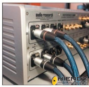

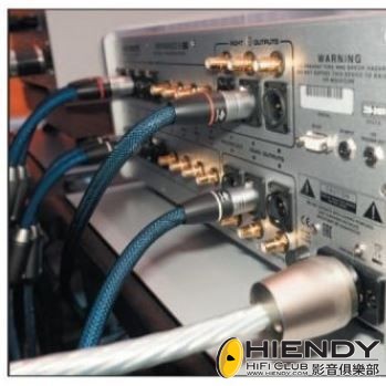

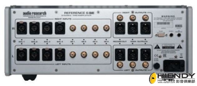

Reference 6 SE輸入和輸出很豐富,輸入方面設有四組RCA單端和四組XLR平衡輸入,而輸出方面則有兩組 RCA 單端和兩組XLR平衡輸出,能讓用家可以接駁四部單聲道後級擴音機以Bi-amp方式來推動揚聲器。此外還 有供錄音用途的輸出端子,分別提供了RCA單端和XLR平衡各一組。有點值得注意的是Reference 6 SE 電源輸入是採用20A IEC插座,不過廠方亦隨機附送了一條份量十足的20A電源線,導體達到14AWG 美國線規,基本上質素已相當不俗,當然用家自行選配更高質的發燒級電源線效果會更佳。

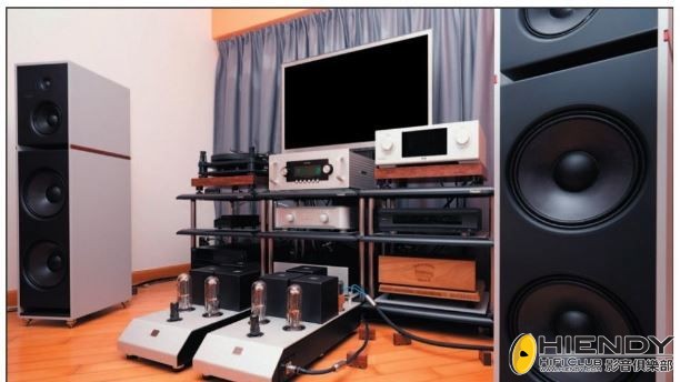

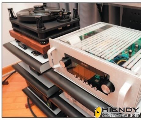

今次試聽的器材會以SME Model 20/3 唱盤、SME V唱臂、My Sonic Lab Ultra Eminent BC唱頭和 Esoteric E-02 唱頭放大器作為訊源,前級擴音機使用 ARC Reference 6 SE,再以 Audio Note Ankoru/ll單 聲道後級擴音機推動 Stenheim Alumine Five 揚聲器
