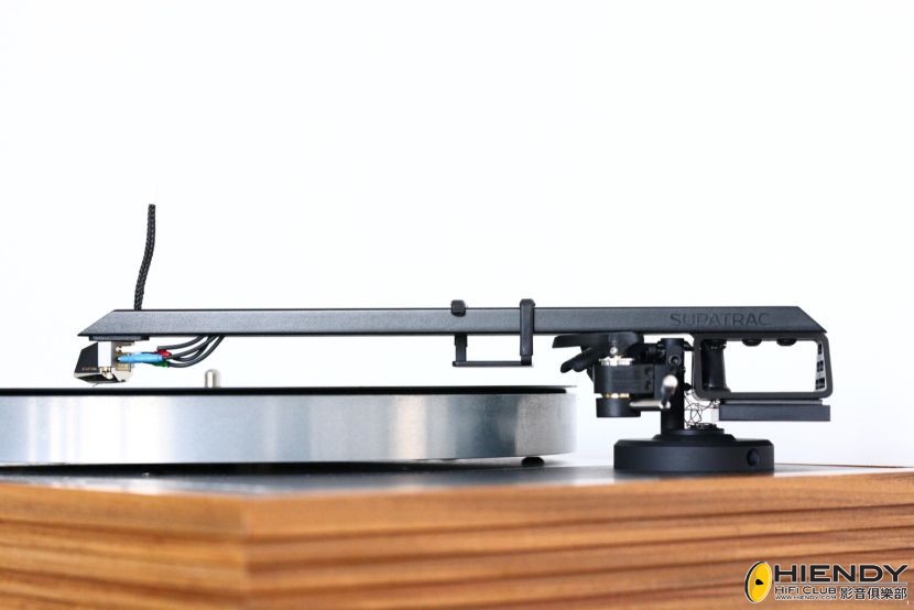

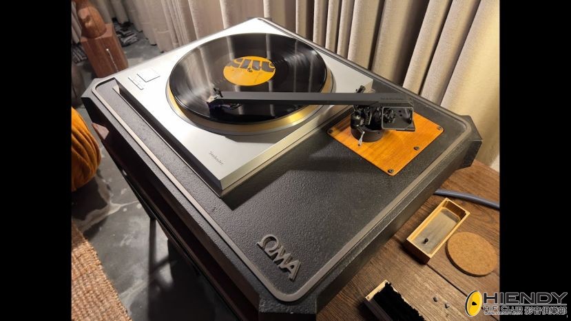

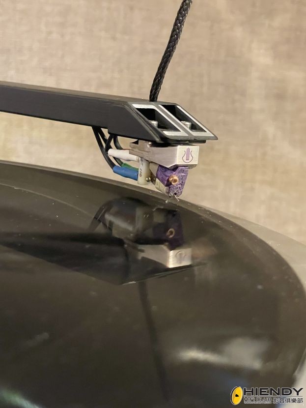

英國 Supatrac 唱臂,被Michael Fremer 及Roy Gregory 評為最好聲唱臂
https://trackingangle.com/equipm ... nearm-like-no-other
SUPATRAC is a new turntable tone arm with a revolutionary patented* ‘Sideways Uni-Pivot Arm’ bearing which outperforms traditional tone arms. The sideways uni-pivot bearing directly opposes stylus drag at a single point of contact, eliminating microscopic play in the time axis and avoiding the scrubbing and roll movements which can degrade the performance of conventional uni-pivots. The SUPATRAC‘s SUPAbearing delivers unprecedented performance.

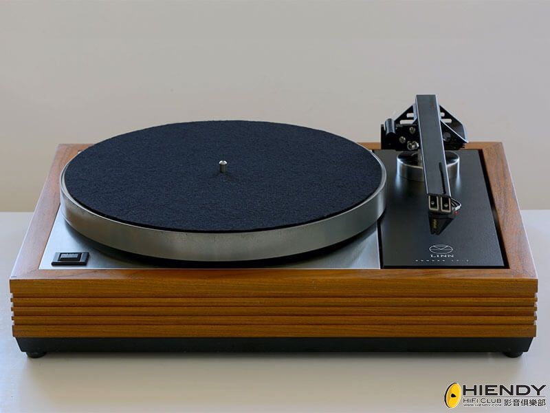

請問價錢,如裝在linn lp12需要改臂板嗎?thx
 樓主| 發表於 2024-9-21 11:39:44 | 顯示全部樓層
本帖最後由 Avantgarde-HK 於 2024-9-21 12:04 編輯
yky 發表於 2024-9-21 07:57
Supatrac  9" 提供 Linn LP12 原裝 mounting plate 的.  有很多 Linn fans 玩架!
Supatrac Blackbird on LP12

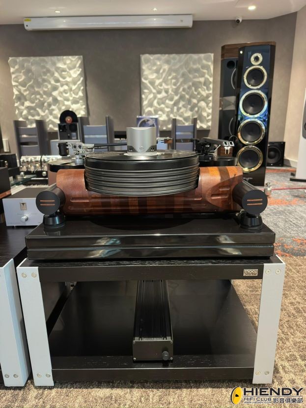

Any demo in the showroom?
 樓主| 發表於 2024-9-23 17:07:09 | 顯示全部樓層
adyc 發表於 2024-9-21 16:18
Hi, Yes, we have demo at showroom.
WhatsApp 圖片2024-09-2317.03.59_22a687e0.jpg Supatrac_Nighthawk_tonearm_review_matej_isak_mono_and_stereo_2024_high_end_audio.jpg WhatsApp 圖片2024-09-2317.04.00_61492688.jpg

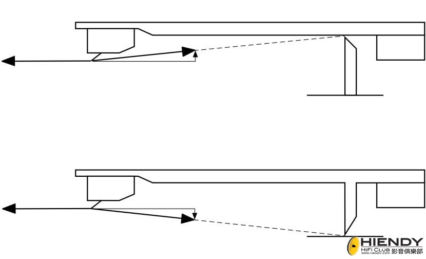

Supatrac 是一款全新設計的唱臂,配備革命性的專利 Sideway Uni Pivot Arm (側向單點軸承),性能遠超傳統唱臂。側向單點軸承透過橫向單點接觸免除傳統軸承在不規則遊動時所產生的阻力,並避免了傳統單點唱臂隨使用時間越久摩擦和滾動令性能下降的問題。 另外, Supatrac 唱臂軸承設計處於略低於唱水平位置, 這樣能減低唱頭在播放大動態時音樂時或唱片不平(炒魷魚碟)時對唱針的阻力, 讓聲音更穩定.

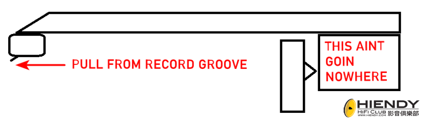

Supatrac 的橫向單點設計令唱臂在播放唱片時軸承緊貼於唱臂主體,增強機械連接, 全頻響應都得到大幅提升.
與傳統唱臂的軸承比較:傳統軸承設計,針尖在唱片V槽走動時所產生的拉力方向與軸承受力方向成90度角,當播放唱片時, 實際是將V槽拉動唱針再向前拉動唱臂軸承。這個大家便很明白了, 唱臂軸承長期會處於一個不平衡受力狀態及當唱片在播放時所產生之萬向晃動, 會產生除了片紋以外的極多不必要 / 不想要的震盪。這㠇是設計師最頭痛的一環。
Supatrac 的橫向單點設計 :  軸承受力方向是與針尖在唱片V槽走動時所產生的拉力 一致的.  所以在播放時所產生之震盪就相對低了很多很多。
這就是客人在使用過 Supatrac 唱臂之後都驚嘆這唱臂為何這麼好聲
