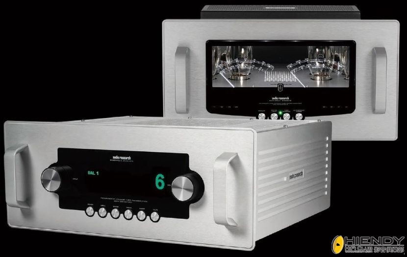

純粹個人感覺,不代表這些、那些立場!當兩年多試過Reference系三件(6前級配160M單聲道後級),今日再聽Reference系最新兩件(6SE前級配160S立體聲道後級)之後,我深深覺得,Audio Research (下稱ARC)早幾年的再探索之旅終於完成,ARC終於歸位,令我再次感受到既重規格數據亦不忘人耳感受,在理性、感性之間取得非常平衡的ARC傳統本色。

聲音特性方面,雖然鑑聽器的準繩、無修飾取向乃係中性指標,但家用音響的首要追求應是音樂享受,而不是充當研究或音樂製作工具,故無必要刻意追求無遮無擋、 明刀明槍的坦蕩蕩。這方面,ARC早就做到既超低噪、低失真,亦能夠表現音樂的大開大合、激情與美感。亦即膽獨有的人性血肉感、音樂演譯的細節分析,跟沉黑、寧靜的背景兼收並蓄。而我認為,前級由Reference 6前級升級到替代型號Reference 6SE之後,音場及結像明顯來得更立體、更玲瓏浮凸。當配合同樣於去年正式上市的Reference 160S立體聲後級,整體上,確實比Reference 6前級配Reference 160M單聲道後級,來得更活躍、更有衝勁。

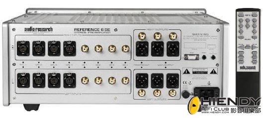

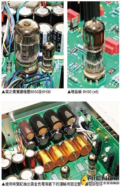

作為Reference 6後繼型號的Reference 6SE,也就是僅次於兩件頭旗艦前級Reference 10的次旗艦型號,採取簡而精、少失真的單一增益級,以及零負回輸的全平衡A類放大架構。於增益級上使用6支長壽的6H30真空管,再配合貨正價實的膽穩壓,龐大且高度穩壓的電源上,用上6H30及6550各一。
引發此升級改良行動的主要動機,源自於Reference 160後級及Reference 750SEL單聲道旗艦後級的研發經驗與成果。雖然Reference 6SE跟Reference 6睇落無甚差別,實則總共有28項元件更新,例如更新供電應電路上的電容,又或內部接線全數換上自家研發的新製品。另外,所更新的元件、電路改動,都是為Reference 6SE度身定製,更事必透過深資的開發設計工程師及聽感評估師Warren Gehl (ARC的金耳朵),用耳長時間試聽、確認選料及配搭完滿才成事。
幽靈儀錶

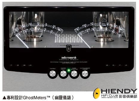

Reference 160S立體聲後級,也就是大獲好評且獲取多項殊榮的Reference 160M單聲道後級的兩聲道版本。由外型到真空管放大電路,都沿襲Reference 160M的設計,叫人眼前一亮的功率電平錶專利設計 GhostMeters™(幽靈 儀錶)當然少不得,更因兩聲道,故在同一大片透明玻璃窗上,就形成兩儀錶指針各自各擺動的效果,於視覺對比及資訊上,確實較單聲道、單指針來得豐富又過癮!
這面板及儀錶設計跟Reference 160M一樣,取材自《G系》GS150之幾何設計,但造型與架構上確實比GS150走得更前衛。將電平錶化成一大個透視窗,透視窗之大,足以一眼望見背後各KT-150輸出膽。最見玩味者是,電平錶的指針,以及所需的扇型刻度、數字,就夾在透視窗的內外兩片玻璃之間、蝕刻於玻璃表面。當內置的滲光燈亮著,指針、刻度及數字即清晰可見,如熄掉則變得不起眼。似帶點液晶體玻璃的效果,肯定會成為玩家跟家人或訪客的談論話題!
八支KT150

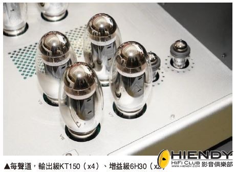

Reference 160S承襲了Reference 160M的設計還包括,專利的真空管自動偏壓電路,可切換成超線性或三極放大模式,以及輸出管監視模式,並配備平衡及單端輸入。使用四層電路板,可使音樂從更沉黑的背景散發出來。因Reference 160S就是Reference 160M的兩聲道版,故一機之上的真空管就有八支KT150(輸出級)、四支6H30(增益級),兩聲道各佔一半,全經篩選配對。
KT150跟KT120此消彼長之勢愈見明顯。論耐用程度,前者是後者兩倍有多。論聲音特性,中音明顯更具質感、更有力又力感流暢。弱音動態對比更強,空間營造力更佳,結像穩定,瞬態響應也快。KT150的功率想當然較KT120高出一截,但其優勢不單在於大力,更在於力大而瞬間即至,穩定而持續性強。至於KT-150的缺點,或就是成本比KT120高出一倍!
重量達100磅,底盤深度為21.5英寸(546mm)。增加了兩個後把手,有利於更方便又更安全地搬動。原於Reference 160M背後垂直安裝的散熱風扇,現於Reference 160S上則將之隱藏到機箱底部,作水平地安裝,並加大口徑至120mm,以增強空氣對流散熱效能。

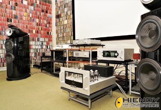

試音場地及參考配搭跟上回試Reference 6前級配Reference 160M單聲道後級無異,本社450方呎大房, Accustic Arts Drive II CD轉盤轉及DAC 2 MKII解碼器、B&W 802 D3。前級到後級平衡線為inakustik Reference NF-1204 AIR,Reference 6SE前級電源線為Analysis Plus Power Oval 2 MK II, Reference 160S則為Clarus Crimson。而將訊號由Reference 160S傳到802D3,對聲音整體是否正路有舉足輕重影響的喇叭線,我以Audio Note ISIS純銅線為首選,出來的平衡度至為正路。
新前級遇上新立體聲後級,感覺上沒有給上回舊前級配單聲道後級比下去,而係兩種表現手法,迎合不同口味與情況。上一回,舊前級配單聲道後級,場面大之餘多幾分華美貴氣,但絕無G系的過份感性。而今回新前級遇上新立體聲後級,相對於450方呎大房,場面確比上回小一點,但內容似乎更精細、弱音分析力更好,這或是新前級之功。故此,若聆聽空間面積在百來二百方呎或以下,新前級Reference 6SE加上新立體聲後級Reference 160S那場面其實絕對不會小,加上更精細、弱音分析力、密度更好的內容,Reference 6SE加上Reference 160S確係夠用又更省擺放空間、省消費。
