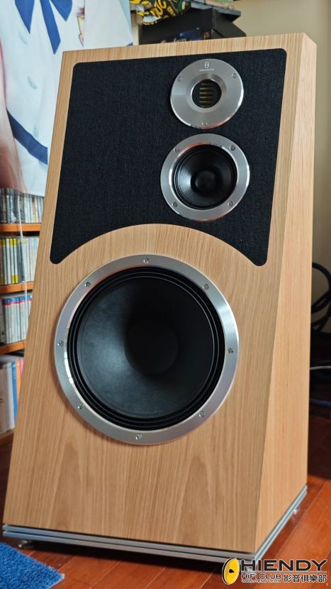

Audiovector 一直不是香港市場的熱門,相信Trapeze Ri(Re imagined)的前身:1979年廠方的創業作 Trapeze, 應該也沒有幾多本地發燒友見過。而Trapeze Ri是廠方去年致敬創業作的新產品,此時雅詠音響再引進Audiovector,令音响迷包括我再有機會認識此品牌.

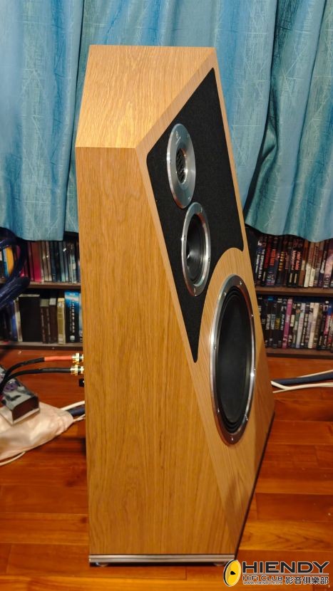

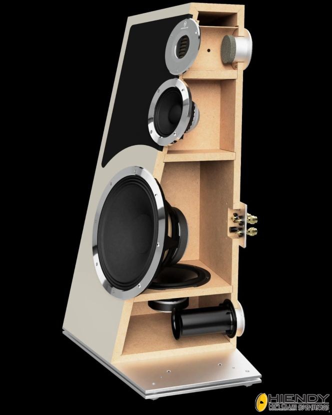

先介绍一下Trapeze Ri 的設計特色。 和它的前身一樣,採用斜面障板結構,再加上預設障板的Toe in.
不對稱的聲箱目的是消除內部駐波,已是今天不少喇叭的主流設計,而斜面障板令高中低單元的時間相位更一致,也不是新概念;但預設障板Toe in又有何用?

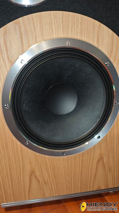

Audiovector的R系喇叭其中一強項就是強大空間感,在試聽R3 arrete時感受極深,那是tall boy柱式喇叭較有的優勢; 而用闊障板較低繞射的Trapeze Ri如何營造3D感?除了在高音中音單元週圍鋪上大面積音响氈,預設Toe in 加上高中單元作內鏡影式設置就是為了增加向後繞射的設定;配合高音單元的採用無背壓式管道,令Trapeze Ri具有一定的Di -polar(双極輻射)前後發聲效果。

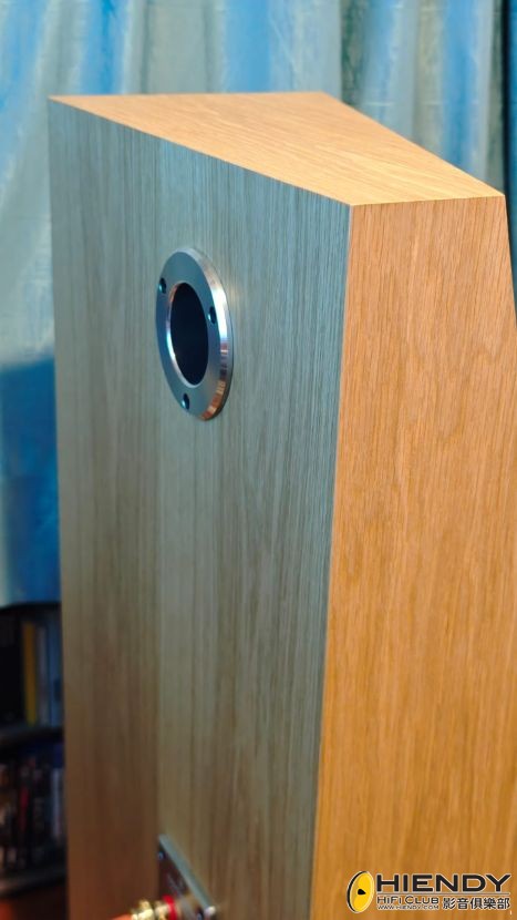

聲箱另一設計特色,是高中低三路採用不同負載型式。前面已提到高音是用無背壓通道,沒有封閉後障板;中音單元有自己的聲室間隔,而且係氣墊式封密,令音盤反應更快,聲音更乾淨;低音除了也是密封式獨立聲室,更內置多一個8吋單元作Isobaric等壓式負載(背板下方的不算是低音反射孔,是isobaric單元洩壓孔),令Trapeze三頻都有高速反應。

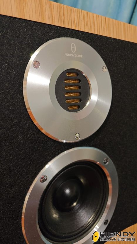

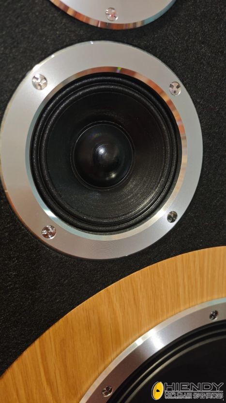

單元方面,高音採用和Arrete trim 一樣的AMT(air motion transformer )氣動單元,不是其他廠的成品,是Audiovector自行製作,音效音色和我熟悉的兩間德國品牌明顯不同,有點接近以往用在Venture喇叭的mundorf AMT, 延伸之餘帶份優雅; 至於中音和低音單元,是廠方全新製作給Trapeze Ri的紙質音盤,加上用風琴式懸掛邊,令我這音響老鬼想起些正古董,又或日文中所謂的醍醐味,期待Audiovector 把這些材料烹調成的Trapeze Ri最後給我是怎樣的味道。

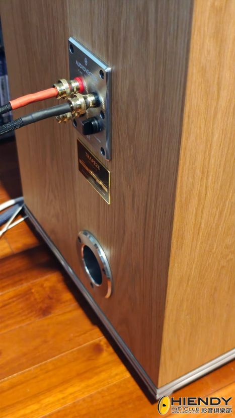

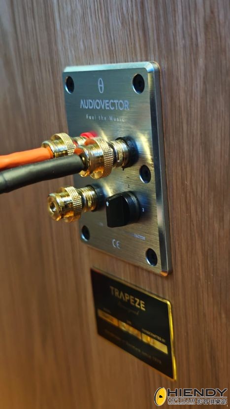

再看背板,除了前面已提過的兩個氣孔,就到輸入端子板。本喇叭是不設多線分音,是我偏好的設計,尤其本機用冷凍零件精心製作的6dB/Oct(較缓滾降)分音器,廠方在單元性能和cross over設定必定有下一番工夫;
除了喇叭接線柱,還見有一
扭掣和單一個binding post,又有何用?那扭掣是Audiovector首次採用,用以調節配合不同類Damping(阻尼/制動) 能力的後級,分三檔:"1"檔是配合中等Damping factor的晶體管機,"2"檔是配合高輸出高Damping factor的晶體管機,最後"3"檔是配合低Damping factor 的膽機.(麥景圖那類用輸出變壓器的石機Damping factor也不高,雖然輸出很高,但也務必嘗試各檔的效果)
我用的Soulnote A3 Damping factor高達1000,嘗試過後結果也是選"2"檔最順耳。

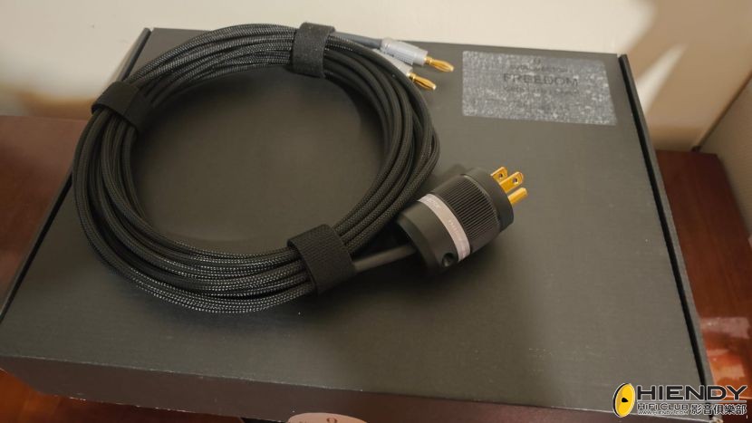

而那單一個的Binding post, 是Audiovector 頂級系列才有的Grounding接位,廠方稱謂" Freedom grounding ", 可配上同廠的freedom grounding cable地線,再插上家中的牆蘇或電源分配位(電處/拖板之類)導走雜訊調聲,也可自配地盒;
但在舍下freedom grounding cable接上牆蘇後聲音較緊也不自然,亦試過接入電處,以及筆者組合的主要線材CFM(本地品牌cable for music)所接另一grounding系統的 On Earth地線專用的排插(可惜最兩個好聲正確的插位亦已俾其它CFM的地線所佔),結果也不太理想,聲音很乾寡;
估計原因是......舍下用的CFM喇叭線本身已有On Earth的接地系統,本身已導走了喇叭內的noise, 所以之前的Spendor D7(同喇叭線)也在用了CFM喇叭線後取消接地盒給喇叭。不過,稍後還是會再嘗試其他落地玩法。

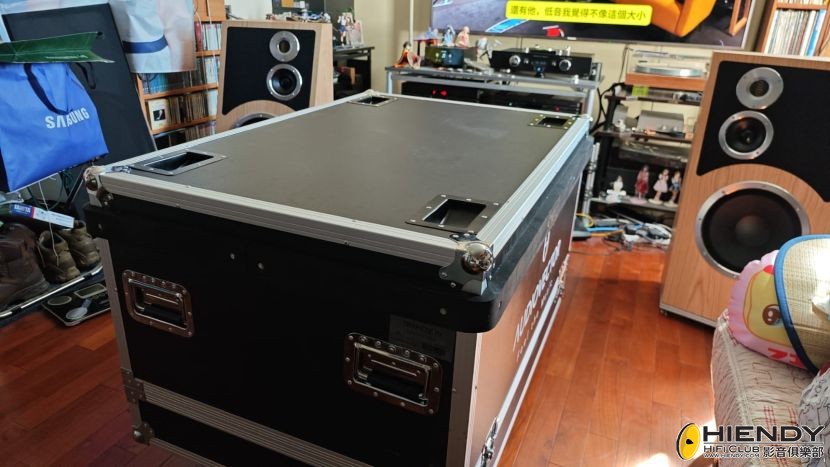

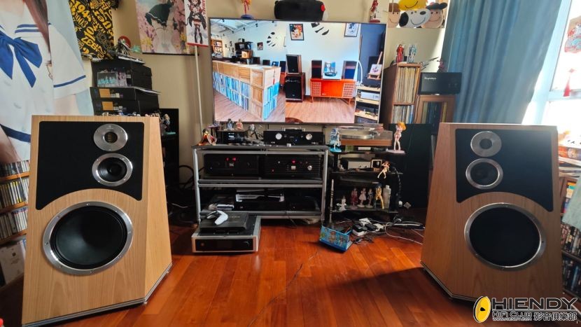

外觀及設計特點大致介紹完,差不多要講聲音表現。喇叭在晨曆年前送到,大約煲了50-70小時,和說明書上所說要求煲50~100小時相若;聲音明顯比新開箱時更離箱而具層次,也嘗過調整擺位,希望提升音場的表現;
最終以一對喇叭相距1.6m,離後牆1.25m,背板維持平行(即維持原本前障板的toe in角),0度Tilt up/down,原裝釘腳/墊承托)。

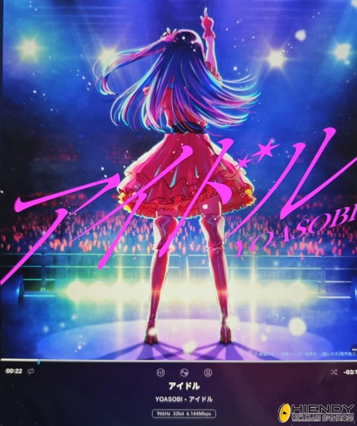

要試層次清晰,編曲複雜色彩豐富的新一代J-pop必是首選;無論是Yoasobi Idol中的打call聲,米津玄師最新曲Bow & Arrow的豐富音色都不費力地表現出來;尤其播idol音量愈大也沒有凌亂變粗,速度和Soulnote A3完全同步,低音完全沒有大單元走得慢的毛病;

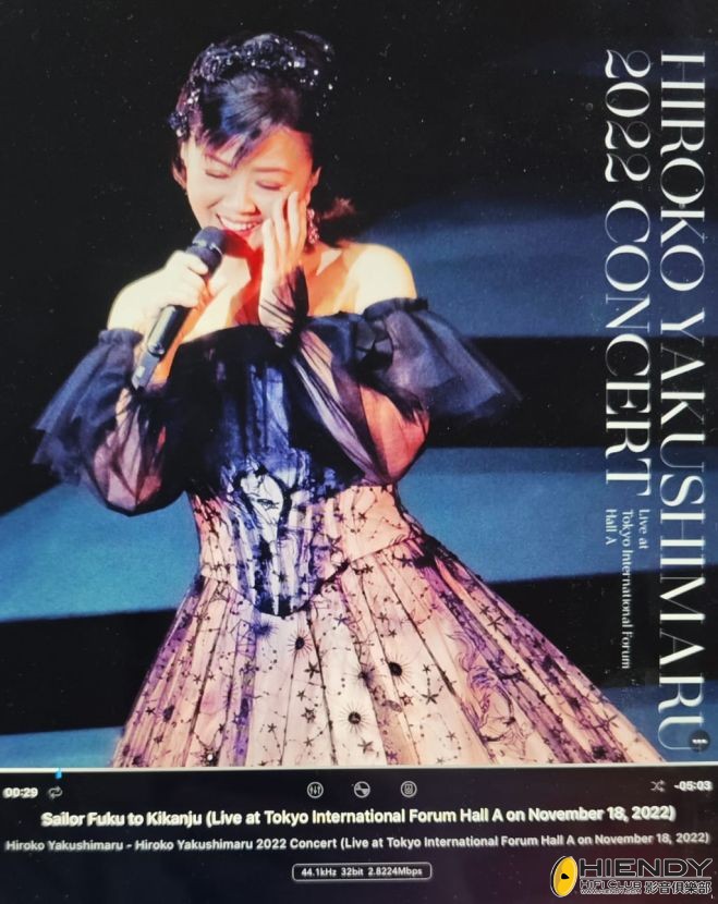

再播放藥師丸博子2022東京演唱會,更豐富的堂音/臨場感反映12吋大低音單的優勢,那不是tall boy 柱型喇叭容易做到,即使Spec.上大家都能响應到相同的低頻段…

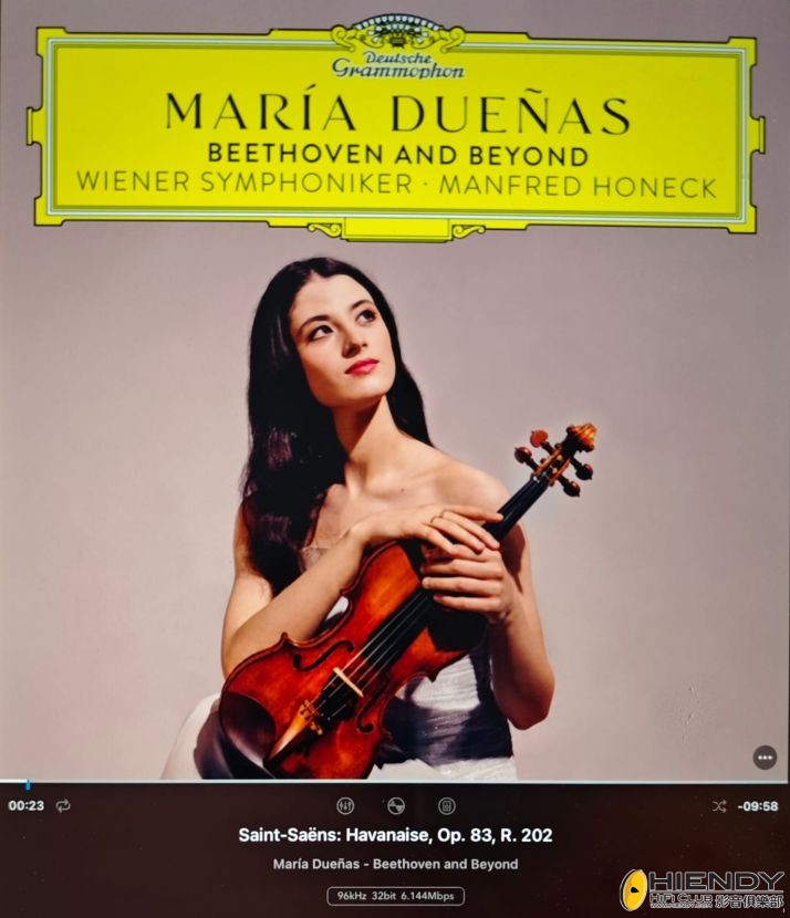

新晉女小提琴家Maria Duenas簽DG後首張大碟,很個人色彩的琴感令音樂添上不少新鮮;Trapeze Ri 十分出色表達她的音樂特色,其中聖桑的Havanaise, Duenas的肉緊演奏令筆者輕易代入其中,"沒有HiFi, 只有音樂",這是筆者家中聽串流首次感到!

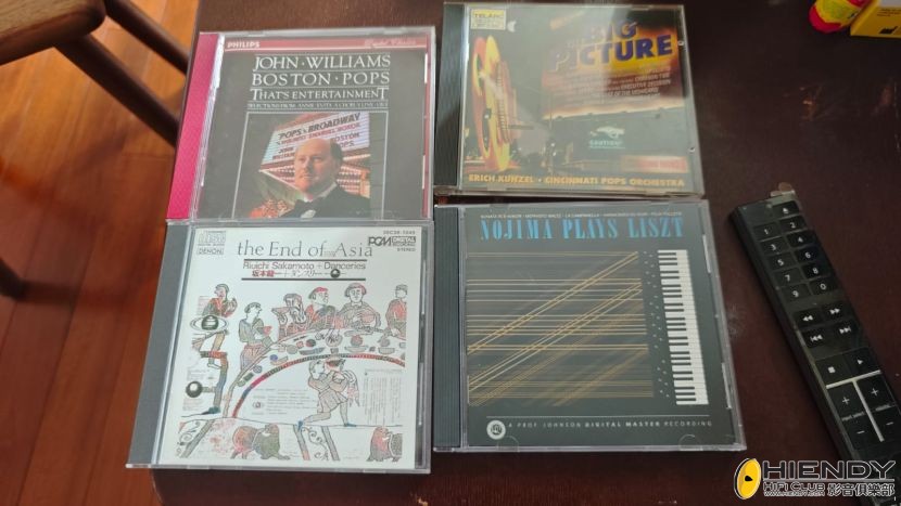

再接着聽一些CD;
首先出場,RR 的Nojima Play Liszt,一張較早期的發燒CD,考驗Trapeze Ri的動態和瞬變.典型大件頭的近咪鋼琴錄音,由弱音擊弦至十指齊落的瞬變和動態不是講笑;聆聽位置最高80多dB的音壓,Trapeze Ri氣定神閒,結象自然在面前展開(印象中R3 arrete和D7是略laid back),有聽"大JB"如4343的Big Sound感。
接着聽截然不同的百老滙音樂,John Williams 指揮Boston pops樂團的"That’s Entertainment ".早期飛利浦的數碼錄音是和美國發燒品牌Telarc同樣Soundstream系統錄制(特點是48khz取樣),所以音效也非常生猛,用今天的數碼器材播放發揮得更盡緻.無論播放Fiddler on the roof(錦繡良緣)或GiGi,豐富色彩的管絃樂音色,追隨着彈跳的音樂旋律,Trapeze Ri令我聽到"Un Un 腳",音色更添一分優美,淡化那早期的數碼味;音場展開依然不是縱深型,是較Presence/ 前排型,畫面大而立體,定位非pin pong,但更真實自然。
接着一張坂本龍一的the End of Asia, 是集合大師於80年前後一系列以中世紀文藝復興音樂加上東洋色彩,以古樂器演奏的音樂,與他在YMO時的風格截然不同. 本碟原錄音是極出色,各位想搜購此碟請儘量找原版Denon38C38-7045.筆者買過張HQCD再版(Columbia發行),平衡度錯哂,聽到掩耳!
Trapeze Ri重現本碟栩栩如生的古樂器音色,而且分隔度超強,讓你了解"合奏"不是等於"混奏"。
最後一張CD是Telarc的Big Picture.
呢隻碟自90年代末,筆者每更換器材都會找當中Crimson Tide(紅潮風暴)的一cut, 樂團背後男聲合唱,有一段有位合唱者嗓子特別提高,這段隨組合水準愈進步就愈清晰!另外本碟龍卷風音效選段也不易播,那隻卷起的牛,從Trapeze Ri我一次聽到它的不幸下場...(突然撞上硬物?地面?)

經更長煲練後(百多小時),Trapeze Ri表現己更穩定,我再把之前提過不太匹配舍下配置的Freedom地線接上;出現截然不同的正面效果,尤其音場更立体最明顯。
