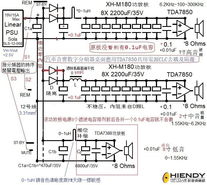

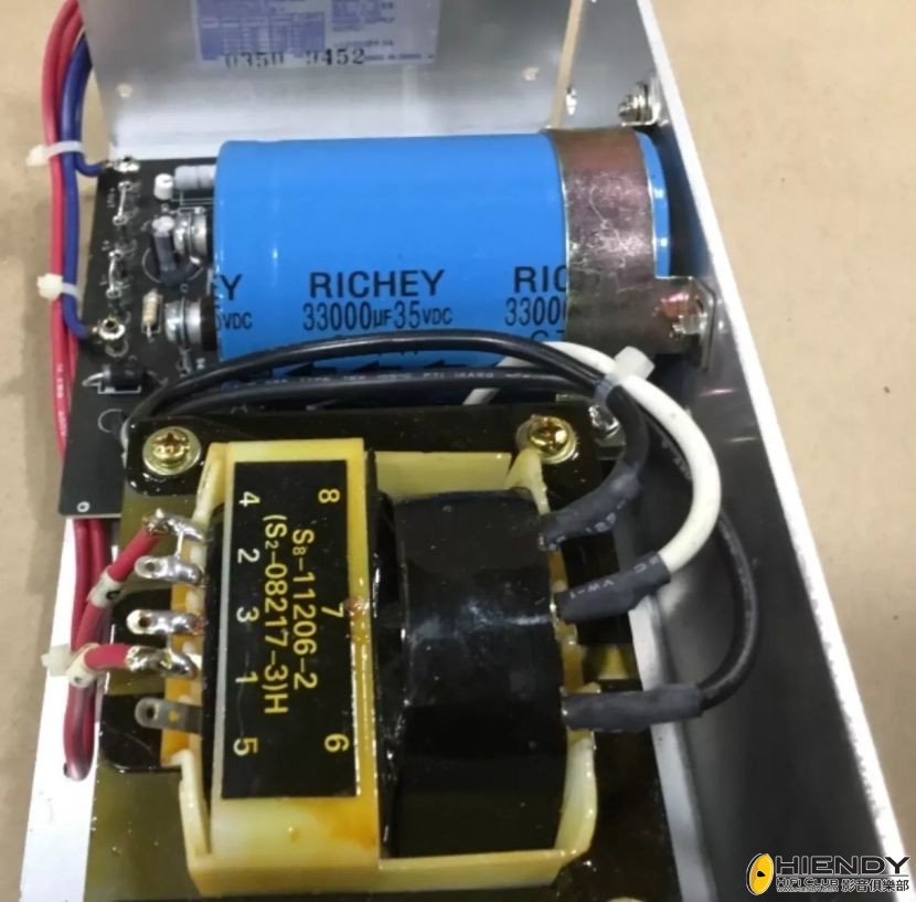

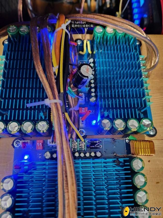

4 後級﹕共訂了三塊TDA7850功放板XH-M180及一塊TDA7388功放板﹐用一塊木板安裝在電腦鍵盤托闆底部安裝兩塊塊TDA7850功放板作中音及高音放大及TDA7388(或TDA7850功放板)功放板作低音放大﹐共用一個19V/7A左右的線性穩壓電源﹐本次選用SOLA SLS-12-068標準電子工業電源調整到19V以便作標準測試(電壓微調附近的2.2K並1.5K調盡剛好19V﹐壓差2.5V~3V)。

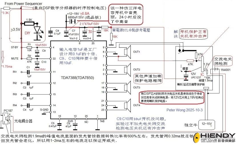

三塊TDA7850功放板分別用作低音放大在用DSP數字分頻的時序開關電壓時開機沒有問題﹐但關機都有衝擊聲﹔三塊TDA7850功放板分別用在在中音或高音放大開機或關機都沒有衝擊聲﹔TDA7388功放板用于低音放大時開機及關機都有嚇人的衝擊聲﹐加喇叭保護板只是解決開機衝擊聲問題﹐關機衝擊聲嚇人﹐將開關機延遲1uF電容加大到10uF也解決不了問題﹐最終還要用光電耦合器將喇叭保護電路的交流電源檢測電路控制才解決問題。看電路簡圖﹕
喇叭保護電路的引電線及繼電器最少引進幾個uH電感及幾十毫歐姆的電阻﹐幾個uH電感也沒有普通功放輸出用10uH那麼大﹐但聽到阻止了很多電腦干擾聲﹐幾十毫歐姆的電阻聽到力度微有減輕﹐但聲音變軟了。
5 音箱﹕用原桌面8寸低音﹑2寸中音﹑1寸高音﹐除分頻接線後將各單元分別接到音箱後面﹐中低分頻點在1550HZHZ左右是人聲最高基音在1300HZ讓一個單元發完人聲基頻﹐也是人聲定位考慮﹐如果分頻點在850HZ人聲定位糊塗及整體聽感沒有力度﹑中高音分頻點在6200KHZ左右。
電分的好處不單是準確的最佳分頻點﹐互調失真小及沒有功率分頻的大電感大電容嚴重影響阻尼及聽感﹐還可以用合適工作頻段的後級(膽或石)來發揮所長﹐低中高功率大概是5﹕3﹕2﹐不要為方便調整來採用同樣的功放﹐4對功率管的後級不及2對功率管的後級中音好﹐2對功率管的後級不及1對功率管的後級高音好。電分可以換喇叭單元聽或疊起換整個音箱聽。
