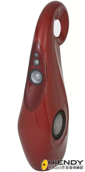

從正面看,Giya 的體積似乎不大,就那麼窄窄的正面曲線。但如果從側面看,就會赫然發現它真是大音箱。

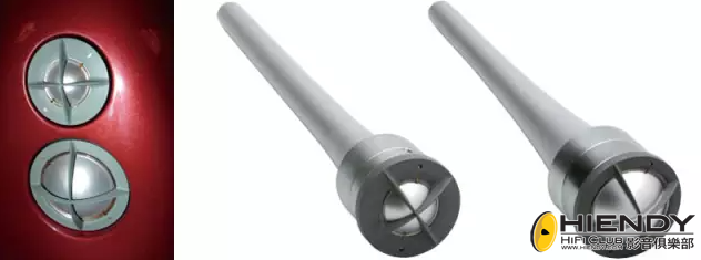

採鋁合金振膜、精心設計的單元Giya是四音路五單元低音反射式設計,箱體的模樣無法以文字形容,讀者看圖便知。正面安裝D26 高音單元、D50 中音單元、C125 中低音三個單元,底下左右側面則是二個C 225 低音單元(型號即是直徑) 。前三個單元在Giya之前的音箱就已經用上,只有C225 是第一次見面。這四個單元都採用鋁合金振膜,或許您要問,為何不採用其他材質?採用鋁振膜的原因是,鋁的Stiffness/Density比以及價格價值比遠優於鈦振膜與鎂振膜。比較特別的是,D26 與D50 振膜的圓凸狀比起一般單元還要凸,那就是所謂的「旋垂曲線(Rotated Catenary) 」 截面設計,上面還有十字型線條保護罩。與一般鋁球型振膜單元相比,這種設計可將振膜的盆分裂頻率提高 50%。換句話說,他家的鋁高音與鋁中音可以發出比別家更高的頻域。

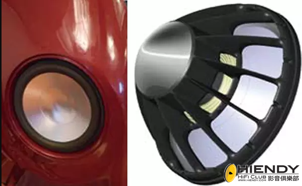

在外表上,Vivid的單元已經與眾不同,更厲害的是內部。他家使用的磁鐵採輻射狀排列,音圈套筒上則佈滿圓孔,單元框架是鋁鑄的,特殊之處是背面的支撐條細細厚厚的。輻射狀排列的磁鐵不僅磁力線增強,也是配合指數型錐管的設計。音圈套筒上佈滿圓孔,為的是讓音圈前後移動時所產生的空氣壓力均勻消散。框架支撐條細細厚厚,也是為了不要阻擋振膜背波的路徑。這些內部獨特的設計不僅讓音箱單元承受更大的功率,散熱與降低共振的能力也大大增加。在CES會場上仔細看過展示的音箱單元,的確出眾。讀者們還記得B&W鸚鵡螺到目前都還採用鋁振膜單元嗎?顯然英雄所見略同。

Giya 的高音與中音單元振膜前面加了十字面罩,讓振膜分裂頻率再往上提升。

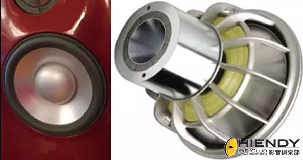

Giya 的 125mm 鋁振膜中低音單體。

這是 Giya 的 225mm 直徑鋁振膜低音單元,左右二個正相發聲,內部有緩衝器連接,用來相互抵銷震動

這是 Giya 的左右二側低音反射孔,其造型類似跑車的進氣孔。
從側面望過去,Giya 頂上那二個圓圈像不像電影「第五元素」的女高音?
